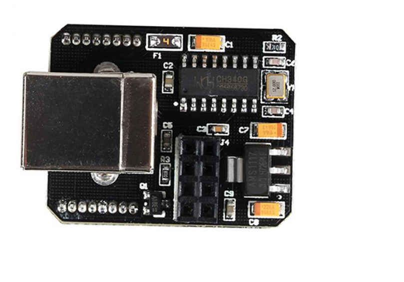

Граждане, может быть кто знает, где можно найти принципиальную схему USB модуля платы Lerdge?
Непрочитанное сообщение dark184 » 30 янв 2020, 16:42
bool писал(а):
30 янв 2020, 16:29
По даташиту CH340G можно легко восстановить схему. Проблема то в чем?

Непрочитанное сообщение bool » 30 янв 2020, 17:56
Нет желания его покупать. Для шнурка он мне нужен, Wi-Fi желаю. Сваял Лерджу файфай модуль, подключил без этого USB модуля: с прошивкой 3.0.2 работает, а на других версиях ПО не видит его Лердж. Сунул напрямую именно лерджевскую вай фай плату и так же не подключился он. Чет у китайцев именно в юсбишном модуле получается напаяно.Вот и не выходит без него обойтись.А хочется.
