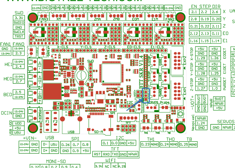

AndreasWhite
Сообщения: 6
Зарегистрирован: 10 апр 2020, 07:35
Имя: Andreas
Непрочитанное сообщение AndreasWhite » 10 апр 2020, 07:41
Добрый день столкнулся со следующей проблемой заказал китайский датчик 3Dtouch https://aliexpress.ru/item/32962926616. ... 33edKrn36w. Плата SKR 1.4 Turbo
В общем подключал я его по двум схемам
И за место концевика Z
В первом варианте когда по сути оставляется концевик Z и BLtouch подключен в пины probe вроде как работает. Но при обоих вариантах шток просто не вылазиет, и Bl touch постоянно мигает, при этом если я его вытащу руками и в меню нажму Reset то он перестает мигать и ждет измерений, так же если после reset отправить команду M280 P0 S90 то шток задвинется и начнет опять мигать, так же если запустить self-test с вытянутым штоком, то он задвинет и опять начнет мигать, у меня такое ощущение что ему чего то не хватает что бы выдвинуть шток.
Конфиги все прилогаю, по крайней мере всё где менял (https://yadi.sk/d/nMeMUZhUh7srNw)
Настройку проводил вот по этому топику Github https://github.com/bigtreetech/BIGTREET ... issues/207
Помогите заставить его работать, или проблема в китайском датчике.Кстати да на нем написано что он 3.1
И ещё как мне кажется надо что то инвертировать, так как за место того что бы выталкивать щуп он его захватывает
Непрочитанное сообщение dark184 » 10 апр 2020, 08:33
AndreasWhite писал(а):
10 апр 2020, 07:41
Похоже ему просто не хватает напряжения NPWR на разъеме SERVOS. На эту плату датчик надо подключать по первой схеме, хотя и вторая не возбраняется при соответствующей настройке прошивки. Меня смущает только одно, это питание NPWR, на схеме я нигде не увидел его формирования, скорее всего на плате есть какая то перемычка, судя по всему J9. Надо на разъеме SERVOS померить напряжеметром на контактах GND и NPWR питание при отключенном датчике, там должно быть 5 вольт. Его у вас скорее всего нет или оно сильно просаживается при активации датчика.
Судя по всему разъем NPWR здесь, сделайте крупное фото этой области.
