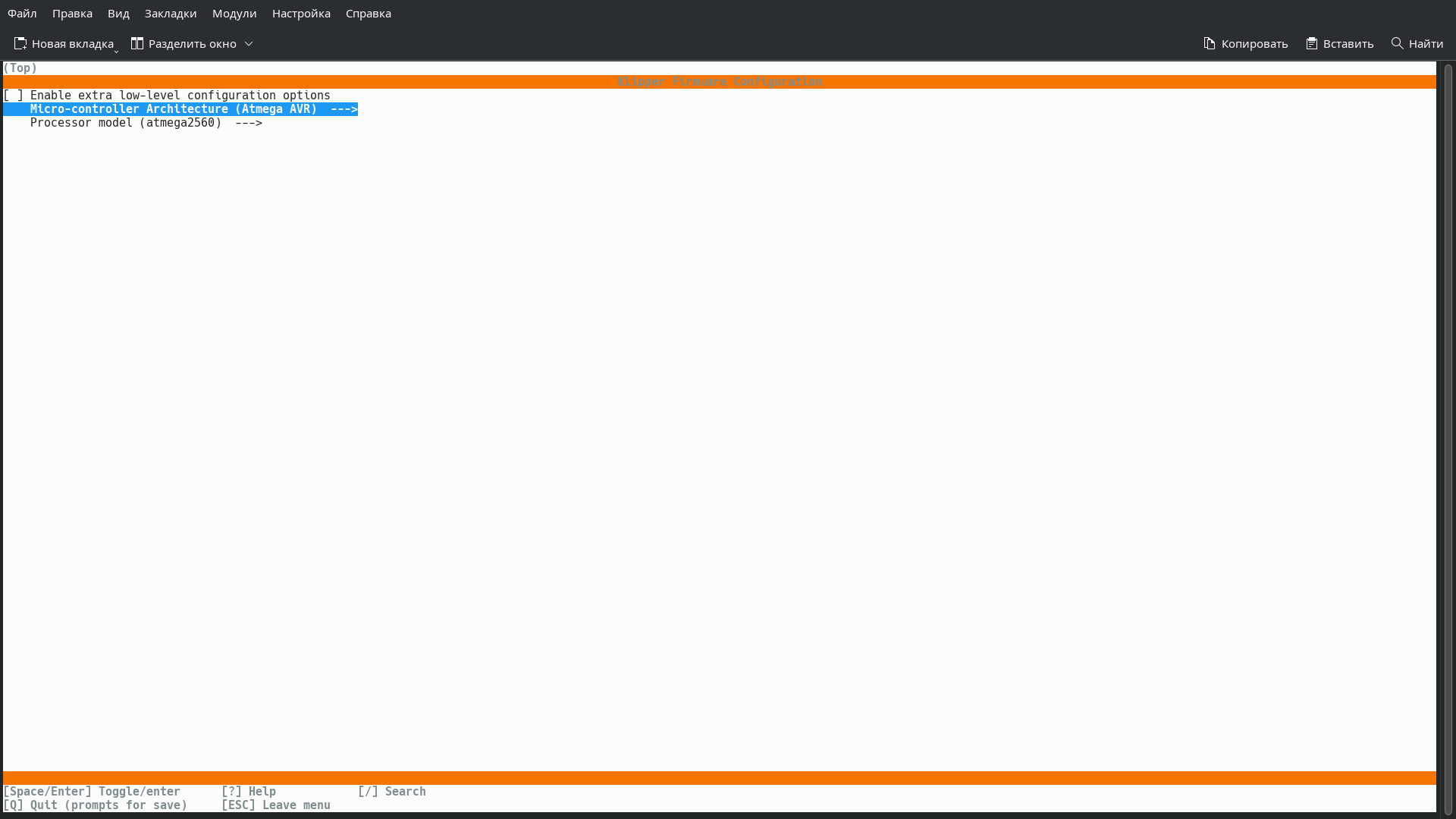

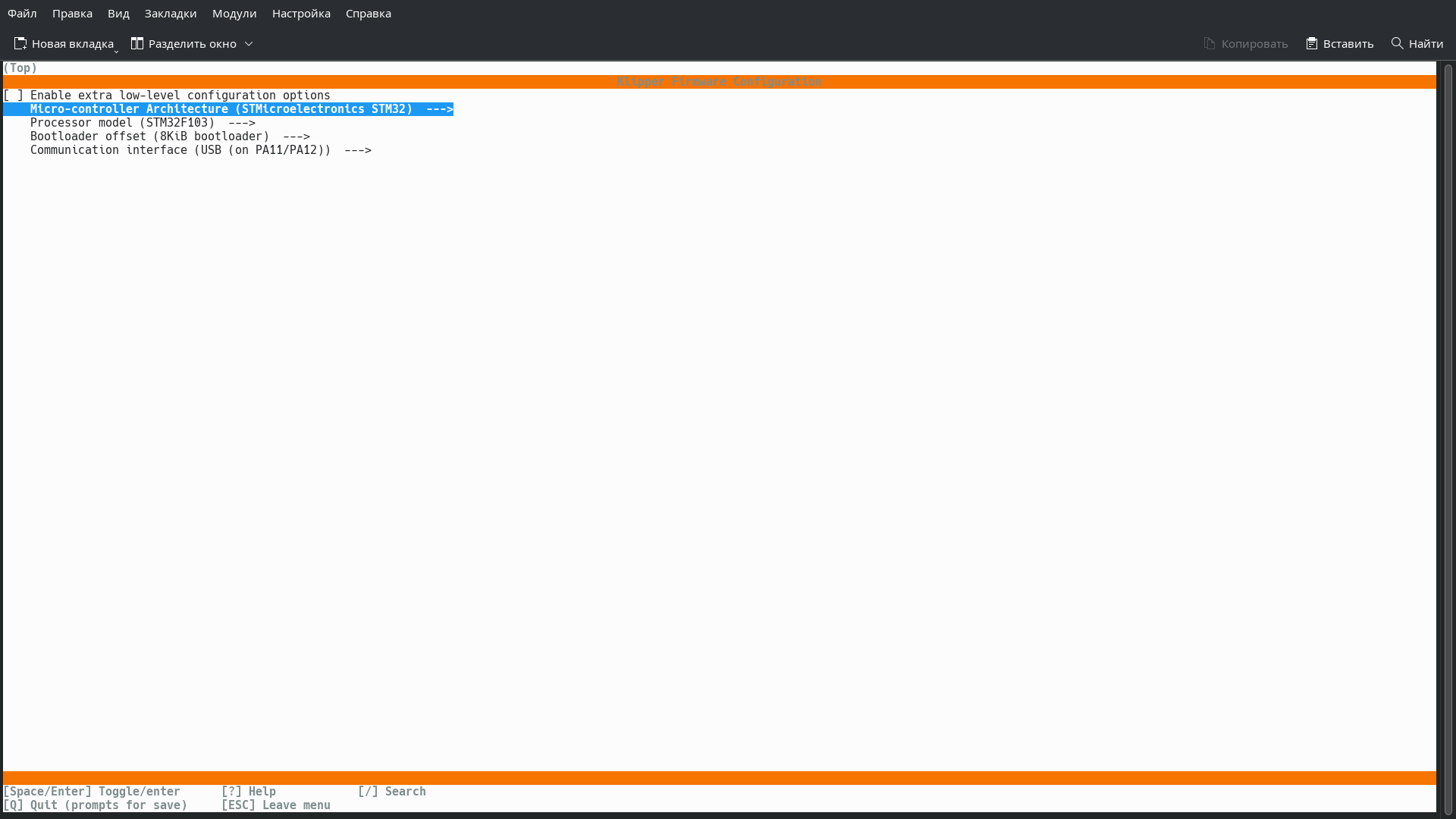

Здравствуйте всем. Установил Klipper на Raspberry pi(как мне показалось), всё присутствует(я надеюсь), а по команде make menuconfig, выдаёт типа меню, где присутствует только мега 2560 и никакого stm32. Почему так? Что не сделал?
Непрочитанное сообщение Avtonomys » 10 фев 2022, 22:39
rikann писал(а): ↑
10 фев 2022, 21:51
поменять архитектуру "Micro-controller Architecture (Atmega AVR) --->"

Непрочитанное сообщение Avtonomys » 11 фев 2022, 10:23
rikann писал(а): ↑
11 фев 2022, 10:14
Я пробовал, открывается настройки AVR( типа 16мГц и т.д.), даже экран меню какой то не такой("TOP" в верхней строчке нет).
Настройки открываются, когда вы активируете "[ ] Enable extra low-level configuration options".
Вам нужен следующий пункт.
Клавиши на клавиатуре верх/вниз - перемещение.
Enter или space - подтвердить выбор.
Esc и в открывшемся окне клавиша Y - сохранить.

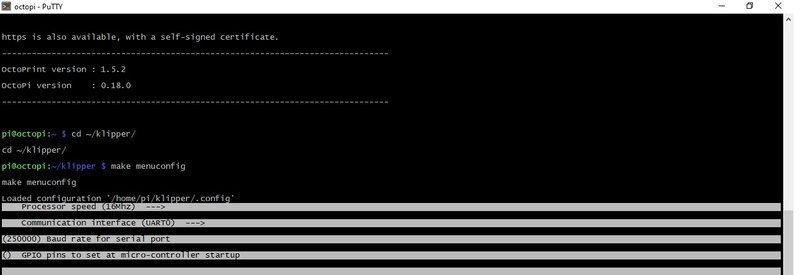

Непрочитанное сообщение rikann » 12 фев 2022, 20:19
Ставил образ (2021-05-07-raspios-buster-armhf-lite) на малинку, потом через клонирование ставил klipper, затем через putty - вход и команда cd ~/klipper/
make menuconfig. Появляется типа меню, по которому передвигаться не получается, в AVR вошёл и сохранил(походу), выйти от туда не выходит.
Непрочитанное сообщение Avtonomys » 12 фев 2022, 20:30
rikann писал(а): ↑
12 фев 2022, 20:19
у вас полоса прокрутки видна и она в нижнем положении. Из-за этого вы и не видите верхние пункты...

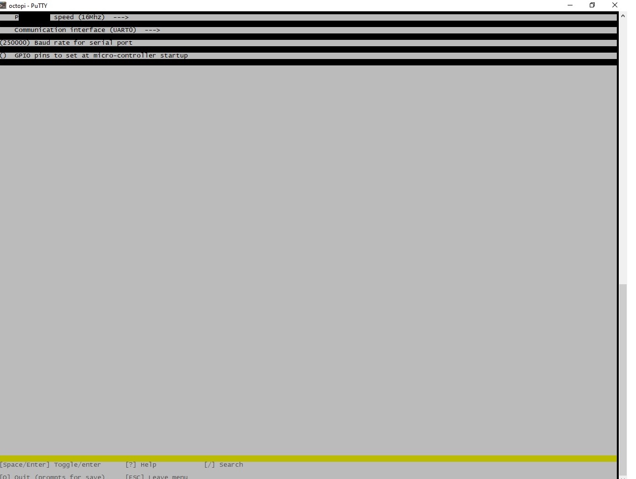

Непрочитанное сообщение rikann » 12 фев 2022, 21:11
Вот как это выглядит.
Непрочитанное сообщение Avtonomys » 12 фев 2022, 21:15
rikann писал(а): ↑
12 фев 2022, 21:11
Значит putty работает криво
