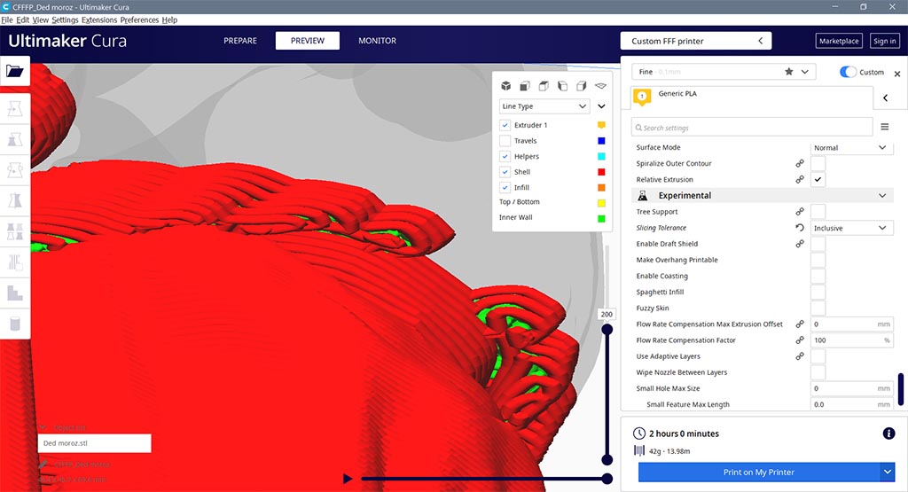

Непрочитанное сообщение Kaktus » 05 янв 2021, 19:15
AHTOH, ну вот например дед мороз от Шуры2000 под носом имеет проблемное место. Результат до применения "печатаемых навесов" и после. Навскидку никто разницы не заметит, но козы под носом не будет :)
