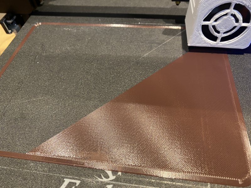

P.S.: решил временно поставить стандартный мягкий коврик, что б модель легко отрывать от стола, а то от стекла фиг оторвешь...
Первый слой ложится неплохо:

Не знаю, мне нравится крышка, по крайней мере по фото. Левый нижний угол только слегка закосячен.

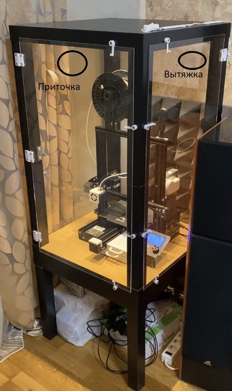

Еще вопрос по коробу для этого принтера.
В каких мечтах лучше всего ставить 120мм вентиляторы на вдув и выдув (с регулировкой оборотов)?
Т.к. горячий воздух поднимается вверх, то наверное логично приточку/выдув ставить наверху, но как?
Я пока думаю вот так по дальним глухим стенкам прямо врезаться в плексиглас: P.S.: старое фото - теперь блок питания уже вынесен вниз под столик.

falcon86, Думаю вентиляторы там вообще ни к чему - короб нужен для АБС или Нейлона, и им сквозняк противопоказан. А всеми остальными и с открытыми дверьми печатать можно.
						- falcon86
- Сообщения: 114
- Зарегистрирован: 30 дек 2020, 10:21
- Благодарил (а): 60 раз
- Поблагодарили: 11 раз
Идея короба - убрать шум и печатать ночью
- Сообщения: 7029
- Благодарил (а): 333 раза
Не будет ли шум вентилей сравним с шумом принтера? Ну и любые отверстия - путь для шума. Разве что выход сразу в вытяжку пускать. А приточку просто щелью организовать (да я думаю щелей там и так хватает)
- falcon86
- Сообщения: 114
Посмотрим, увидим, но в любом случае вентиляторы будут шуметь в шумопоглащающие материалы комнаты, что должно быть сильно тише + планирую внутри шумопоглащающие материалы установить в углах.
						- koluna
- Сообщения: 1545
- Имя: Николай
- Откуда: Самара
- Благодарил (а): 92 раза
- Поблагодарили: 30 раз
Шум надо правильным выбором драйверов убирать в первую очередь.
Ну и скорости уменьшать, если приемлемо...
А вообще, ночью печатать, это без присмотра?
И занавеска там тоже не в тему...

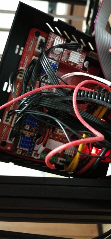

Здравствуйте. Имеется принтер от Zonestar Z9M3 с Алиэкспресс. Драйветы стоят А4988. Купил на Али драйверы TMC 2208 V3 UART. Vref выставил 0,89В. Драйверы установил верно вместо старых на оси хy (XYcore механика) и на мотор подачи филамента. В итоге почему то работает только один из двигаелей с замененными драйверами, причем рандомно. То только один из моторов перемещения каретки, то после включения только второй мотор, то мотор подачи филамента. Подскажите в чем может быть причина и как ее устранить. Движение  мне понравилось, стало тихо. Дробление шагов похоже реализовано только в прошивке - на плате перемычек нет.
						- dark184
- Сообщения: 1523
- Имя: Алексей
- Откуда: Архангельск
- Благодарил (а): 11 раз
- Поблагодарили: 116 раз
Зачем???
Если UART, то их надо подключать еще и по УАРТу и настраивать в прошивке, STEP/DIR в этом режиме тоже никто не отменял пока
 Либо переводить в режим STEP/DIR, тогда Vref надо настроить.
 Либо переводить в режим STEP/DIR, тогда Vref надо настроить.Купил себе танк и никого больше не жалею.
- Сообщения: 7029
Как выше написал dark184, это УПРАВЛЯЕМЫЕ драйвера, т.е. им нужно передавать информацию о том, в каком режиме работать. Если ее не передавать, они или вообще не работают, или включают режим случайным образом. Теперь два варианта: или организовать для них подключение по uart (по два провода на каждый драйвер плюс перепрошивка с соответствующими изменениями) или перевести их в автономный режим. Второе делается, насколько я помню, паяльником.
Хорошо. спасибо. Буду дальше разбираться и искать и изучать как их подключить по UARTAlex Post писал(а): ↑10 янв 2021, 19:48Как выше написал dark184, это УПРАВЛЯЕМЫЕ драйвера, т.е. им нужно передавать информацию о том, в каком режиме работать. Если ее не передавать, они или вообще не работают, или включают режим случайным образом. Теперь два варианта: или организовать для них подключение по uart (по два провода на каждый драйвер плюс перепрошивка с соответствующими изменениями) или перевести их в автономный режим. Второе делается, насколько я помню, паяльником.

Именно, паяльником, причем настолько там все мелко, геморно... Проще УАРТ организовать
