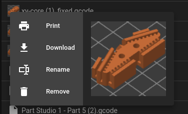

Непрочитанное сообщение Avtonomys » 14 янв 2021, 18:19
Fluidd + klipper - если заполнить параметр G-code thumbnails будет превью :D по идее работает и в octoprint, раньше во всяком случае работало )

Непрочитанное сообщение koluna » 15 янв 2021, 13:06
Avtonomys писал(а): ↑
14 янв 2021, 18:19
Оочень интересно, но ... :)))
