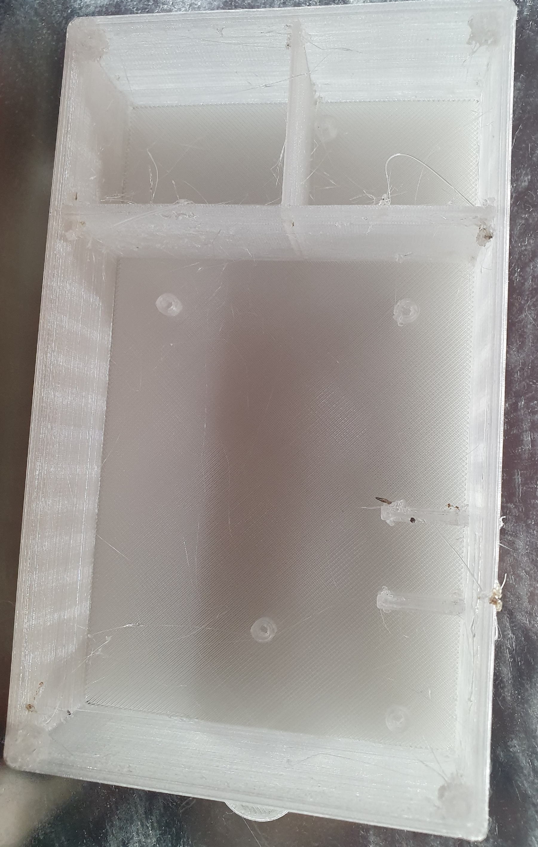

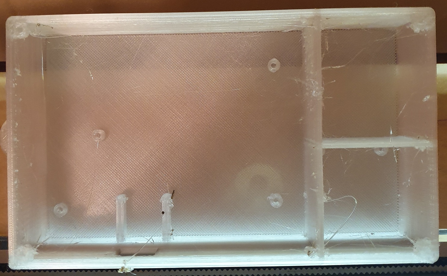

А у меня не получается(.
Pet-G от SyntechLab.
Чего только не пробовал. Скорость ретракта от 25 до 90, сам ретракт от 4 до 9. Температуры от 220 до 240. Все это в разных комбинациях. Сушил всю ночь в духовке. Результат +- одинаковый.
Не выходит "каменный цветок". По "железу", все проверено и перепроверено.
Результат натуральным Pet-G.
Белый, черный, картина такая же...

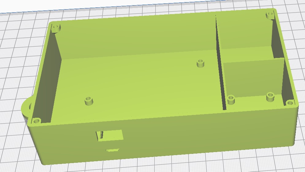

Модель.

Да как бы не совсем уж фигово то. Скорость печати какая? Пет-г быстро не любит, рвет нитку. Здесь кроме пригарков и соплей особых косяков не видно. Я сопли до конца тоже не победил на пет-г, печатаю им в основном на пруше :) там и скорость небольшая, и директ, и сквозняки побоку ;) за счёт директа сопли по минимуму, но все равно есть.

Тоже по разному. Снижал до 20 на внешних стенках, заполнение 40. Самое интересное, что результат, особо, не меняется. Та же модель ABS печатается идеально. Но, с ABS другие проблемы.

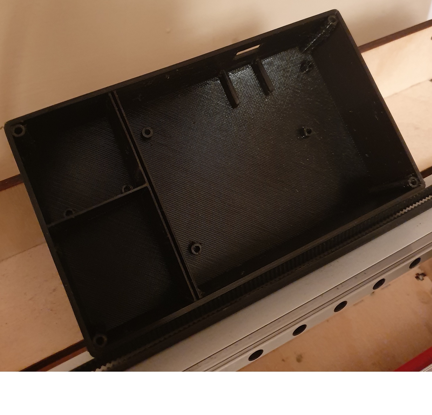

Правда, как-то, видимо, удачно карта легла, напечатал из черного предыдущую модель. Получилось лучше... Но, повторить не смог(
