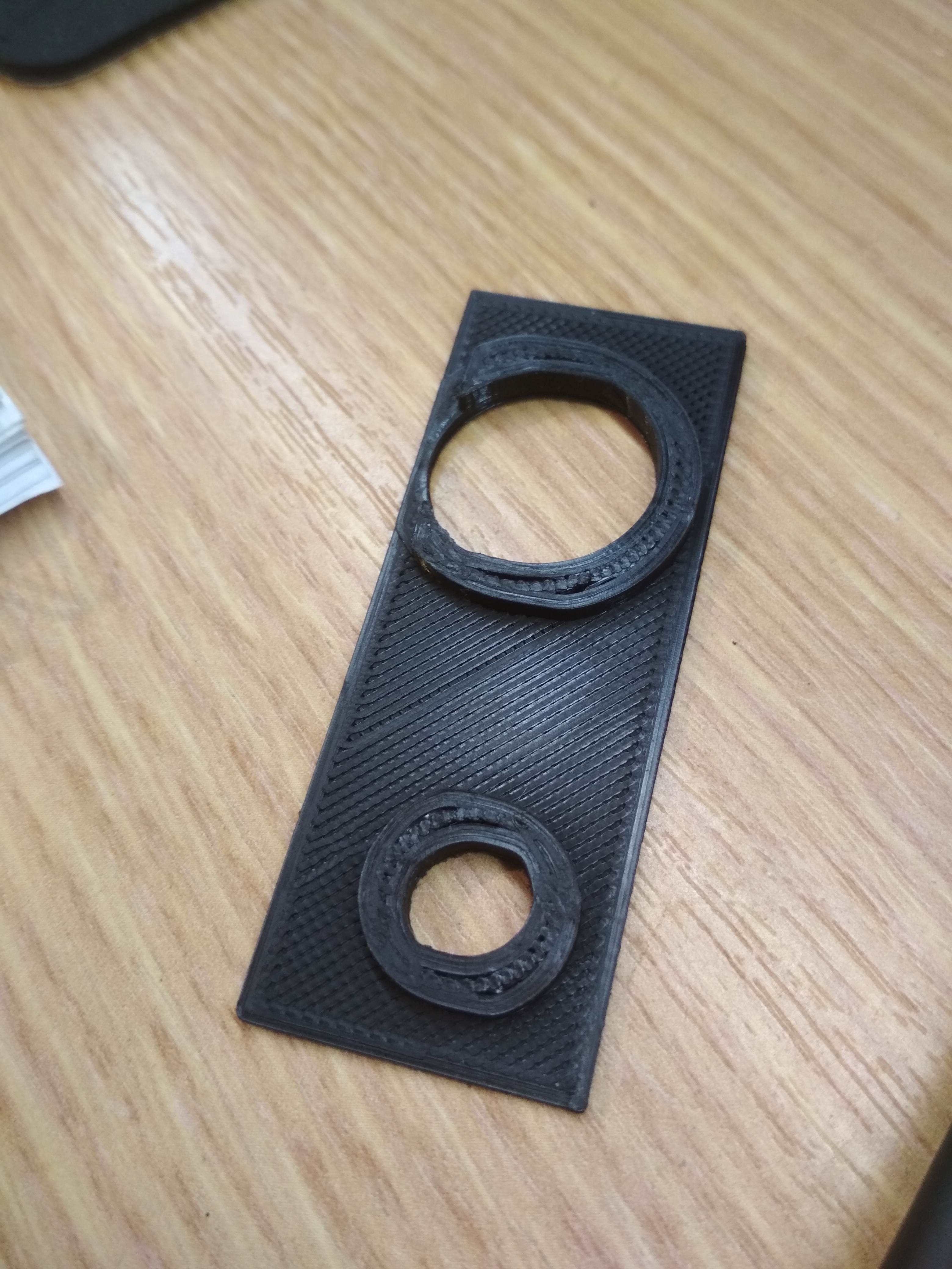

не круглые вертикальные отверстия
Фото приложено.
Адгезия имеется. Углы, толщина и размеры самой площадки в норме. Отверстия 16 и 8 мм.
Ender 3. Опыт печати минимальный. Косяки видны на фото.
Фланец в модели всего 2 мм. Если кромка 0,8, и она с двух сторон, то на заполнение остается 0,4 мм. Может ее вообще как-то убрать?
