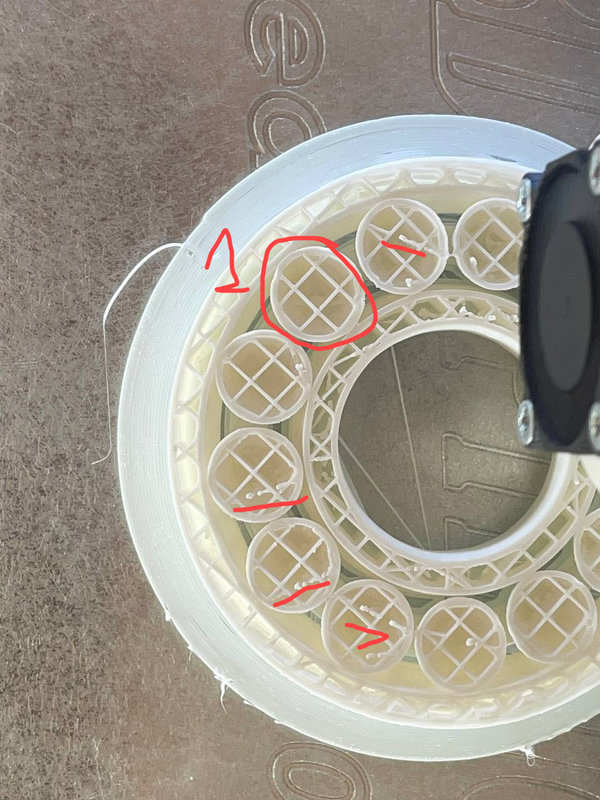

Печатаю ювелирно-медленно. Но почему-то где то слои ложатся идеально, а где-то недолив. Почему такое бывает?
Feym
Сообщения: 467
Поблагодарили: 22 раза
Непрочитанное сообщение Feym » 08 окт 2021, 15:59
Relexey,
потока не хватает, на пересечении соплом уже напечатанных линий заполнения пластик из сопла за них цепляетя и его количества не хватает для продолжения заполнения нормально, обратите внимание на траекторию плохих линий заполнения и отсутствие таких траекторий на норальных участках заполнения
можно попробовать увеличить ширину экструзии или поток для заполнения
Сообщения: 11042
Поблагодарили: 1044 раза
Непрочитанное сообщение 3D-SPrinter » 08 окт 2021, 16:03
Ещё от пластика зависит. Есть белые пластики с наполнителем типа мела, экструзия у которых рвётся, а не тянется.
Непрочитанное сообщение Avtonomys » 08 окт 2021, 16:07
Relexey писал(а):
08 окт 2021, 15:37
что вы к этому заполнению прицепились?)) то что помечено красным это не заполнение, а холостые перемещения сопла и вытекания пластика...
а вот если у вас периметры печатаются с пропусками то это уже проблема...

Feym
Сообщения: 467
Непрочитанное сообщение Feym » 08 окт 2021, 18:30
Avtonomys писал(а):
08 окт 2021, 16:07
кстати, как вариант :D надо gcode смотреть
если сопло сопливит на переходах, то ретракт настраивать надо или ректракты вообще выключены для перемещений внутри модели
Непрочитанное сообщение Mazayac » 08 окт 2021, 20:22
Relexey, ну какой же это недолив, это перелив - у Вас сейчас в настройках слайсера выключен ретракт внутри детали и из сопла подтекает пластик при холостых перемещениях.
Надо играться с настройками Combing mode, если в Cura работаете.

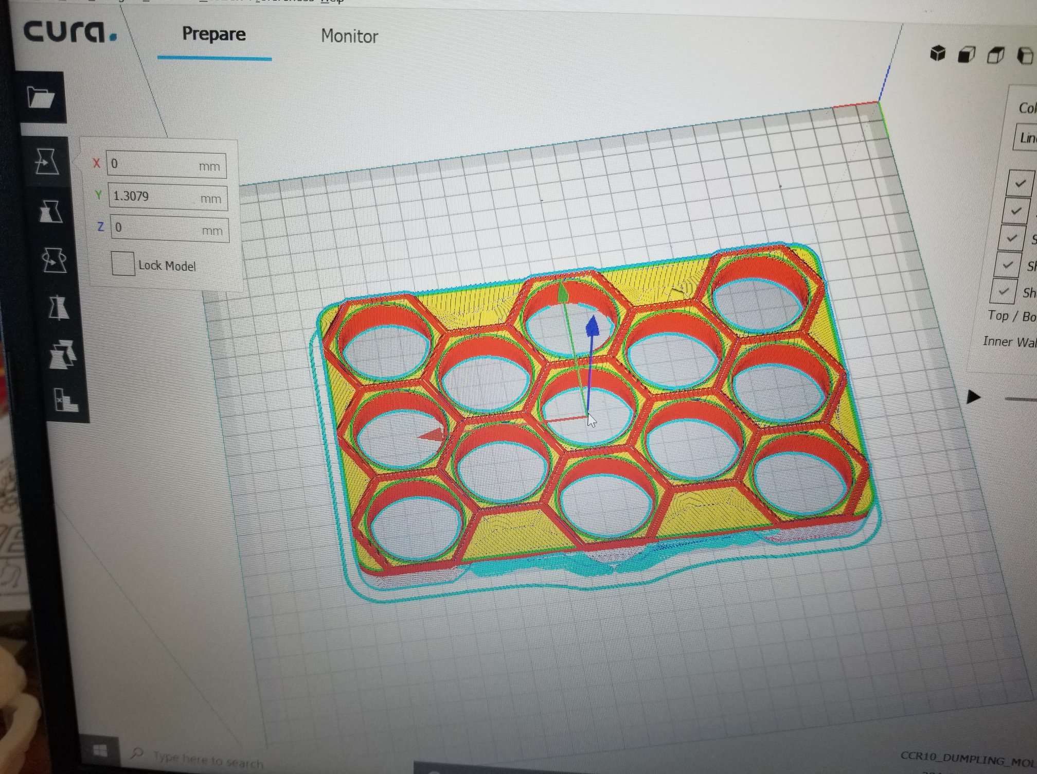

Vlad1913
Сообщения: 72
Имя: Vova
Непрочитанное сообщение Vlad1913 » 11 окт 2021, 20:45
Нужна помощь .
1 Как выставить стол на ноль ?
2 Как напечатать модель на максимум стола ? как подвинуть дом в начало модели на Куре , в угол модели ?
Как лучше печатать .Вертикально или горизонтально ?
Модель 204.4 x 20 x 132 мм. Принтер Ender3 (2)
Ender 3 (2)

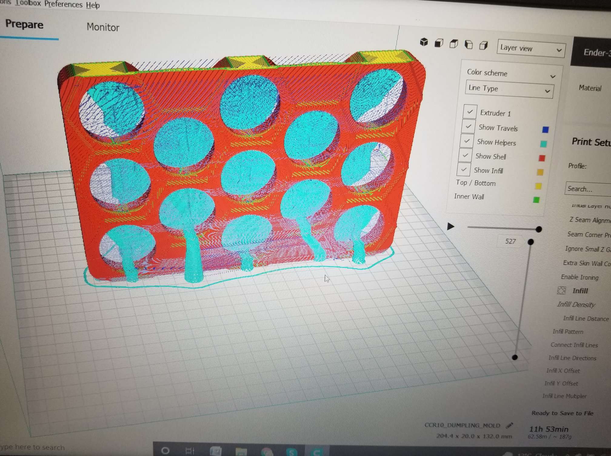

Непрочитанное сообщение Avtonomys » 12 окт 2021, 09:50
Vlad1913 писал(а):
11 окт 2021, 20:45
Vlad1913 писал(а):
11 окт 2021, 20:45
для ender на ютубе видео по калибровки как грязи.
Vlad1913 писал(а):
11 окт 2021, 20:45
что вы имеете в виду?
