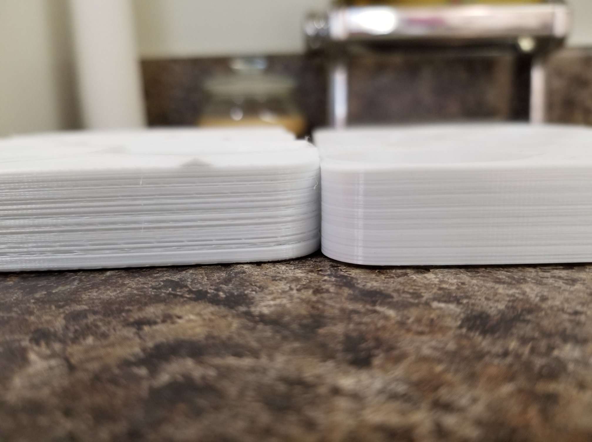

Vlad1913
Сообщения: 72
Имя: Vova
Непрочитанное сообщение Vlad1913 » 20 окт 2021, 18:24
Куда копать ?
Ender 3 (2)
Непрочитанное сообщение Avtonomys » 20 окт 2021, 18:31
Vlad1913 писал(а):
20 окт 2021, 18:24
Куда копать ?
Слева у вас перебои с пластиком. Правая норм. с учетом габаритов и конструкции принтера + она в расфокусе...
Vlad1913
Сообщения: 72
Имя: Vova
Непрочитанное сообщение Vlad1913 » 20 окт 2021, 18:55
Thank you ! :-)
