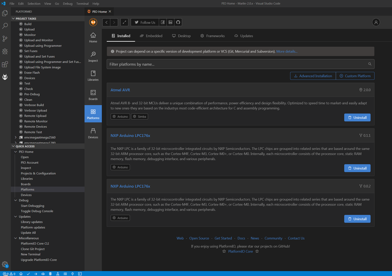

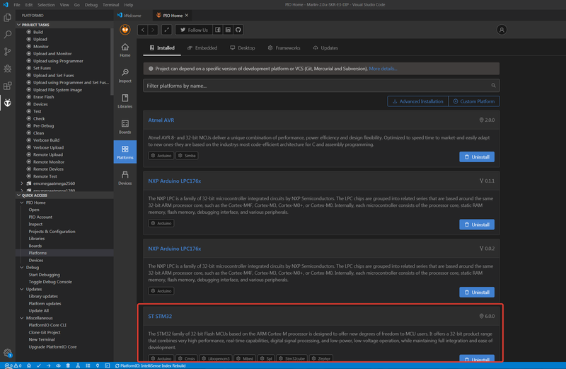

Сообщения: 1529
Непрочитанное сообщение dark184 » 31 дек 2019, 19:01
Попробовал на домашнем компе. Спецом открыл VScode не открывая проект. Посмотрел, платформа ST STM32 отсутствует
Стоило подгрузить исходники марлина, натравленные на STM32, даже до компиляции проекта соответствующая платформа уже появилась, причем последней версии.
Так же скомпилировалось без проблем.
