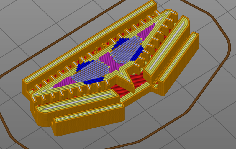

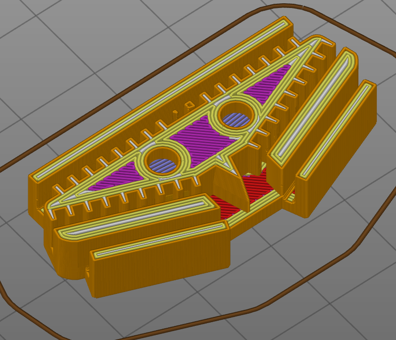

меня как то это не парит. я стараюсь ими не познаваться, закрываю отверстия, делаю ребра для протяжки мостов и тд. я поддержки ставлю когда мне пофигу на то что под поддержками, а с этим он нормально справляется...
Пример можно?

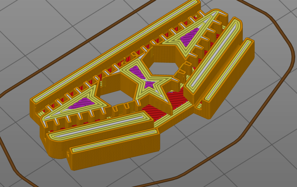

что то типа
Re: PrusaSlicer: вопросы, обмен опытом
Непрочитанное сообщение dark184 » 15 янв 2021, 21:01
Avtonomys писал(а): ↑
15 янв 2021, 20:50

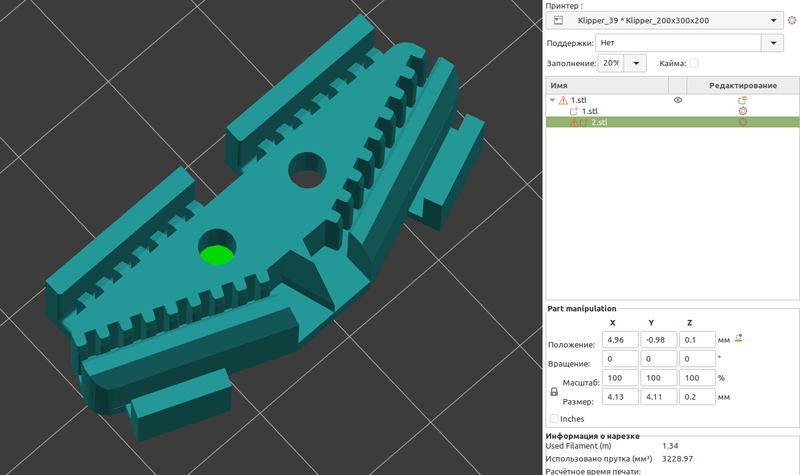

что то типа
А подробнее, как перекрыть таким макаром?
Непрочитанное сообщение Avtonomys » 15 янв 2021, 23:51
dark184 писал(а): ↑
15 янв 2021, 21:01
перегородку добавить. можно саму модель поправить, можно добавить модификатор который добавляет геометрию (add part > Загрузить).

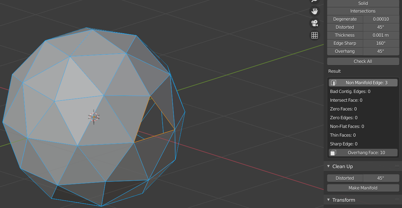

koluna писал(а): ↑
26 янв 2021, 21:43
С ней процесс был более итеративный и неприятный: сделал свгшный контур, импортнул его в Блендер, сделал ему бевел с заданным контуром, нарезал, если в местах пересечений хрень получилась - правь контур и начинай сначала...
ну там есть модификатор Weld (Деструктивно M->By Distance), есть модификатор Decimate (Деструктивно X->Limited Dissolve). Select->Select All by_Trait - выделения проблемных мест (к примеру внутри mesh есть face). так же есть плагин уже в Blender - 3d printer. он показывает косяки в модели (check all), показывает где слайсер в итоге будет ставить поддержки. может исправлять косяки (Clean up>make manifold). так же желательно поставить в настройках Shading галку backface culling (что бы постоянно не тыкать face orientation)
