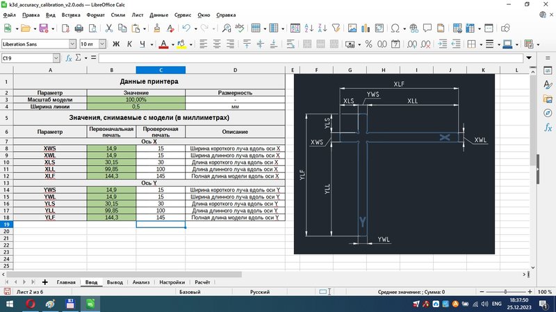

Приветствую. Есть такой вопрос. Принтер neptune 3 pro, печатает различные элементы на детали с разным отклонением в размерах. А как видно из таблицы элемент размером 30мм, печатается даже больше, а если элемент будет например 20мм, он напечатает я 20мм, тотже кубик тестовый печатается с нормальным размером 20*20. Ятаблицу приложил чтоб понятней было, в левой колонке замеры, а в правой вбил этолонные размеры. В чем проблема может быть? И какисправить?

В неправильном выборе технологии печати. Если хотите абсолютной точности, то нужно было купить фотополимерник.
А здесь погрешности в норме (имхо).
ЗЫ Коэффициент усадки материала учитываете? К тому же усадка на разных участках может отличаться из-за их различной плотности.
