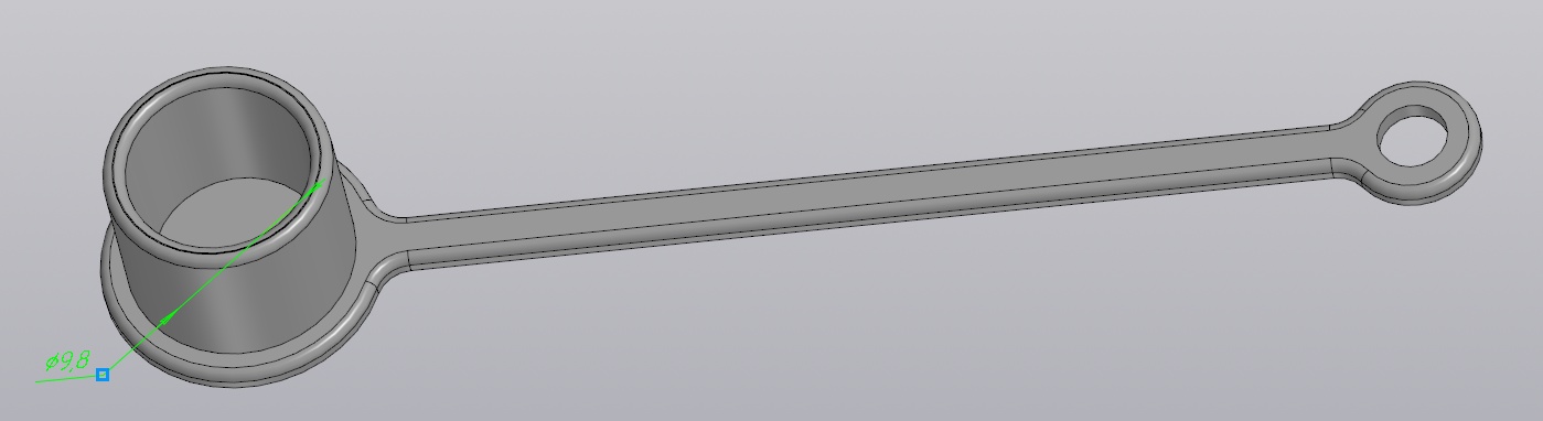

предстоит напечатать колпачки для разъёмов из TPU от Fdplast .

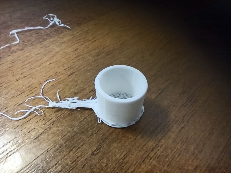

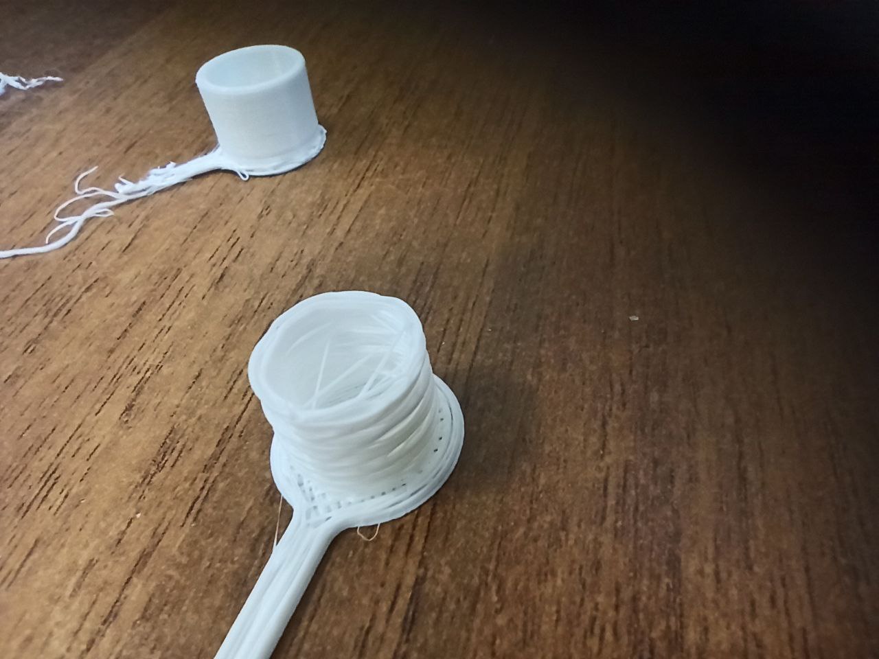

колпачёк должен быть такой: первая печать с настройками 100 раз переписанными для PETG (забыл поменять) дала результат с хорошими вершками (верхние слои): и никакими корешками. ИМХО скорость печати нижних слоёв была очень высокая что то порядка 120-150. верхние печатались медленно и видимо потому напечатались качественно
загрузил настройки по умолчанию для TPU
получились чуть лучше нижние слои и гораздо хуже верхние: на сайте производителя как и в куре нет рекомендаций для из родного TPU. как выкручиваетесь коллеги ?

Сам ТПУ не балуюсь, но по логике скорость печати гибкими материалами должна быть в разы ниже. Что-то около 30-40мм/с.
- Сообщения: 11063
- Поблагодарили: 1048 раз
Между нами говоря, TPU от Fdplast на букву "г" пластик. Очень мягкий и капризный.
Лучше попробуйте китайский типа такого https://aliexpress.ru/item/100500585239 ... 195eztFcTY . Им гораздо проще печатать.
