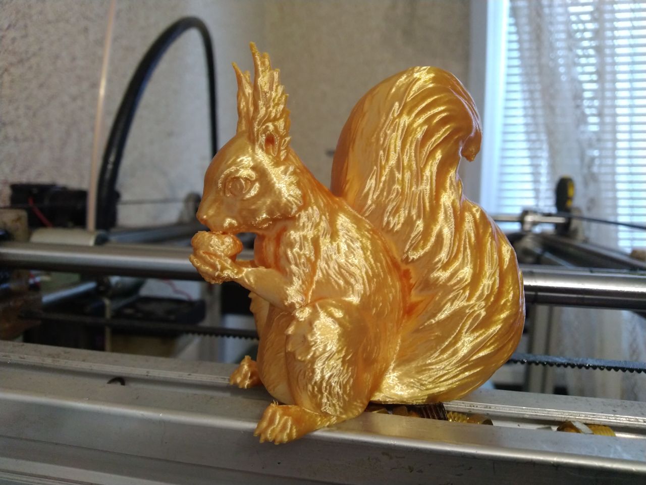

22 мар 2024, 07:31
хороший винт был
Я об этом уже писал. Заказывал у нас. Первоначальный кЕтайский не выдерживал никакой критики.
Это с 2мм, заказанным в России.
А это - с китаёзовским 2мм (напечатано приятелем на точной копии моего аппарата).
Сообщения: 11053
Поблагодарили: 1045 раз
Непрочитанное сообщение 3D-SPrinter » 22 мар 2024, 08:35
На белке пластик красивый. ПЛА, или ПЭТГ?
borskiy
Сообщения: 639
Непрочитанное сообщение borskiy » 22 мар 2024, 08:52
22 мар 2024, 08:35
Есун силк пла.
Пробовал силк пла от других производителей - фигня по сравнению с есуном.
