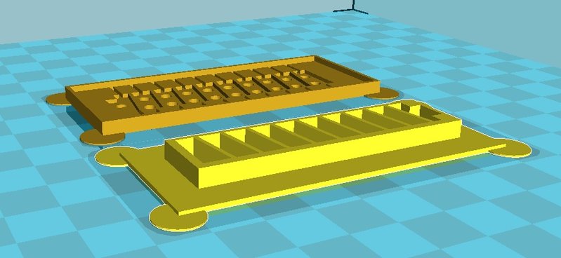

Долбаная деформация АБС поластика при печати, в виде загибов с последущим отслоением модели ( даже чуть ли не при мертвом прилипании), вынудило искать решение. Для избежания подобных неприятностей у каждого острого угла рисую пятачек диаметром 1-2 см, и толщиной 0.3мм.
