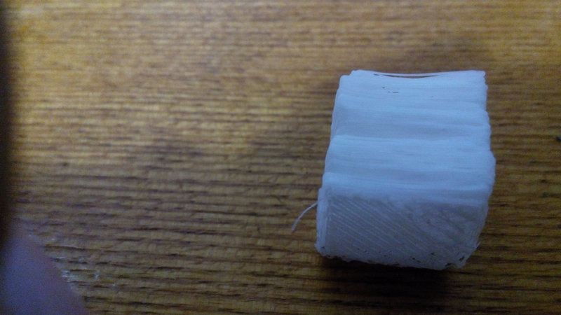

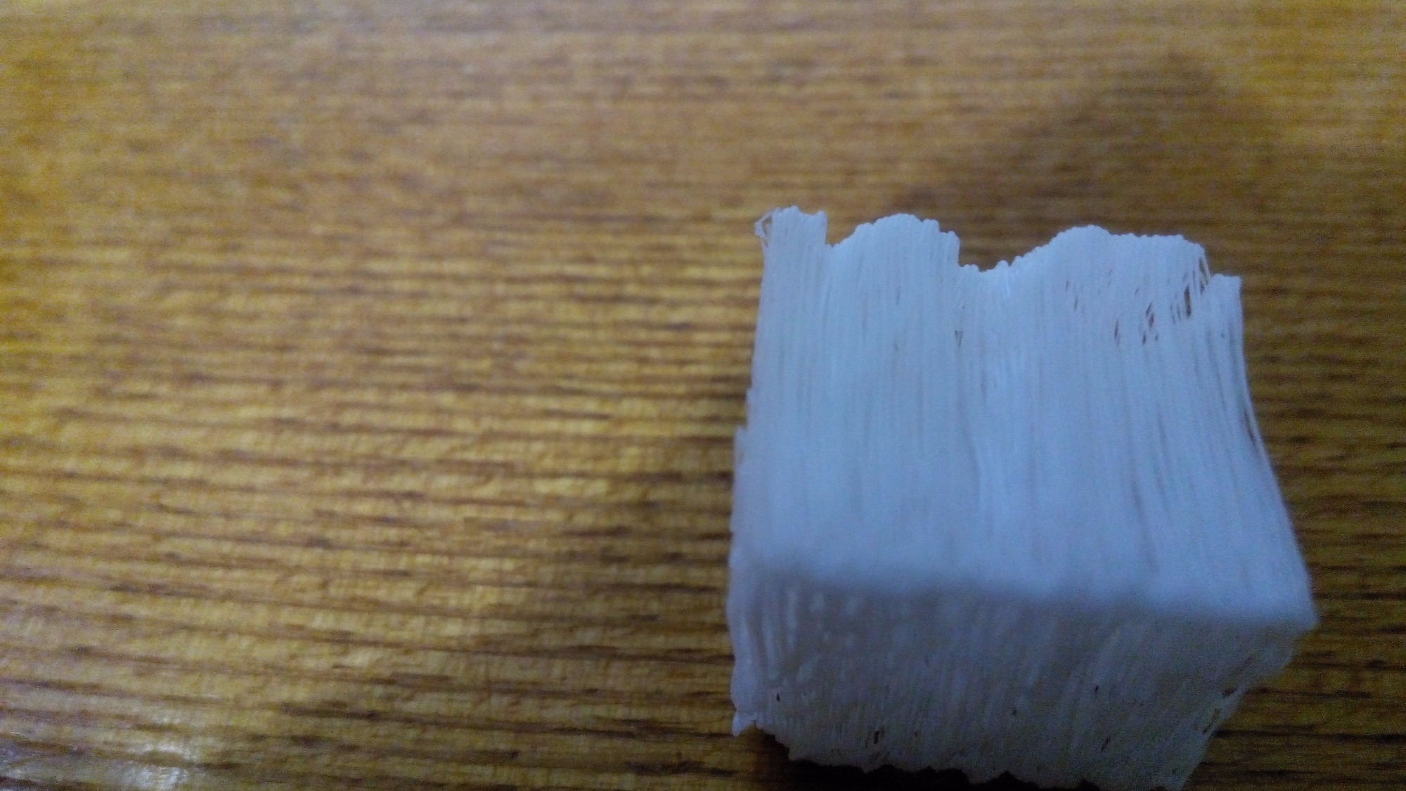

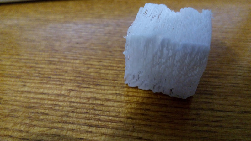

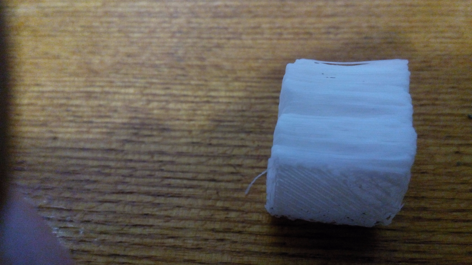

Faster, я уже 2 дельты собрал с автоуровнем... покажи свой датчик Zmin
На фото тупо недоэкструзия
