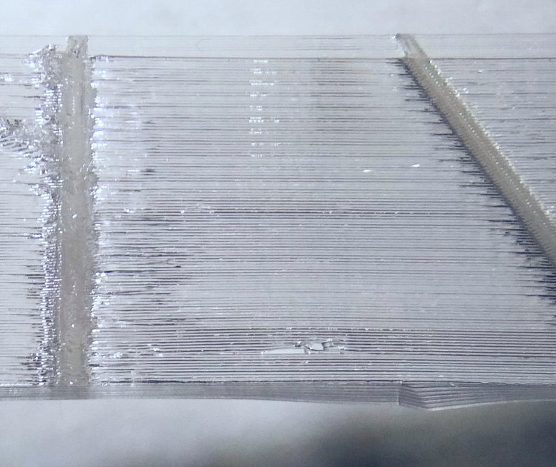

Привет!
Подскажите пожалуйста, что может быть причиной появления таких дырок?
Строго в одном и том же месте. Остальная часть детали без изъянов.
Одна стенка. Шов слева, едет направо. Деталь высокая, тут остановил. Петж. 235С. Боуден. Ретракт 3,2 / 30. Скорость 70. Е3ДВ6.
На других деталях тоже появляются такие дырки в одном или нескольких местах, но всегда на одном и том же месте.
Все калибровки сделаны.
Самодельный 3D-SPrinter

По фотке похоже на недоэкструзию.
Дырка - возможно дефект стола (например скол на стекле).

Для ПЭТГа ИМХО многовато.

Это вертикальная деталь. Дырка в вертикальной стенке в один слой.
Но непонятно почему недоэкструзия возникает только на трех слоях, и больше нигде. И при этом не с начала слоя а через сантиметр.
Пробовал скорость поменьше - в этом месте все равно полоса недоэкструзии. Возможно связано с тем, что там еще одна деталь, и от нее довольно длинный ход с ретрактом. Но вторая деталь высотой несколько см, а дефект только на трех слоях.

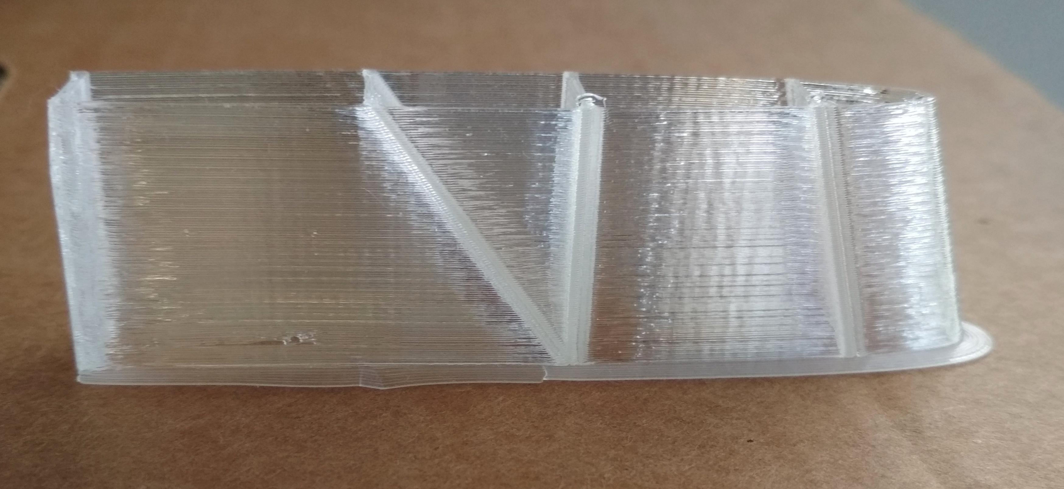

Нужно более общее фото. Мне нетпонятно, где проблеса возникает. Лучше фото прямо на столе сделать и отметить, где происходит такая проблема.

На том, что я вижу на фото, недоэкструзию везде. Или , ошибаюсь, но по такому фото что-либо понять сложно. Дайте общий план, чтобы можно было сориентироваться. И о какой дырке речь? Там все слои в дырах, как рогожка.

Так это и есть фото как на столе. Снизу виден замятый брим. Возникает на высоте 11го слоя приблизительно.
Дефект возникает практически на всех других разных деталях в разных местах, но при этом всегда в одних и тех же.
Из того, что я смог проанализировать, на небольшом расстоянии после начала шва, и длинного ретракта перед ним. Но удивляет, что шов идет через всю стенку, и ретракты там везде, но дальше все нормально.
Как будто только в этих местах прерывается экструзия. Может это вообще баг какой-то с прошивкой? Это Марлин 2.
Или просто слайсер некорректно рассчитывает количество филамента.

Там нигде больше нет дыр, все отлично спеклось. Возможно такой оптический эффект, а дырку отлично видно внизу. Если я дам общий план - она как раз не будет видна, она размером 2мм, а деталь размером 10см. Специально снимал макро.
Это слои 0.2, сопло 0.4.

А, нет. В принципе видно где дырка.

Ну вот, теперь хотя бы понятно, где что. Дырка - это неаккуратная клякса в левой нижней части, в паре миллиметров от стола? Если для этой детали она всегда в этом месте, надо проверить модель, или нарезать её другим слайсере , или хотя бы в этом развернуть по-другому. Скажем, чтобы стенка с дыркой печаталась не по оси Х, а по оси Y. Если дефект останется в том же месте детали - кривая сама деталь. Если переместится - проблема или в слайсере или в принтере.
И это не отменяет дырявосьи всей детали. На том, что я вижу, укладка слоёв ужасная. И надо начинать с этой проблемы, а не с одной конкретной дырки, в то время как из них состоит вся деталь.
Пластик ПЕТГ. Чей? В смысле кто производитель? Подача прутка правильно откалибрована? Шестерня подачи не проскальзывает? Сопло чистое? С температурой тоже неясно. На мой взгляд маловата.
