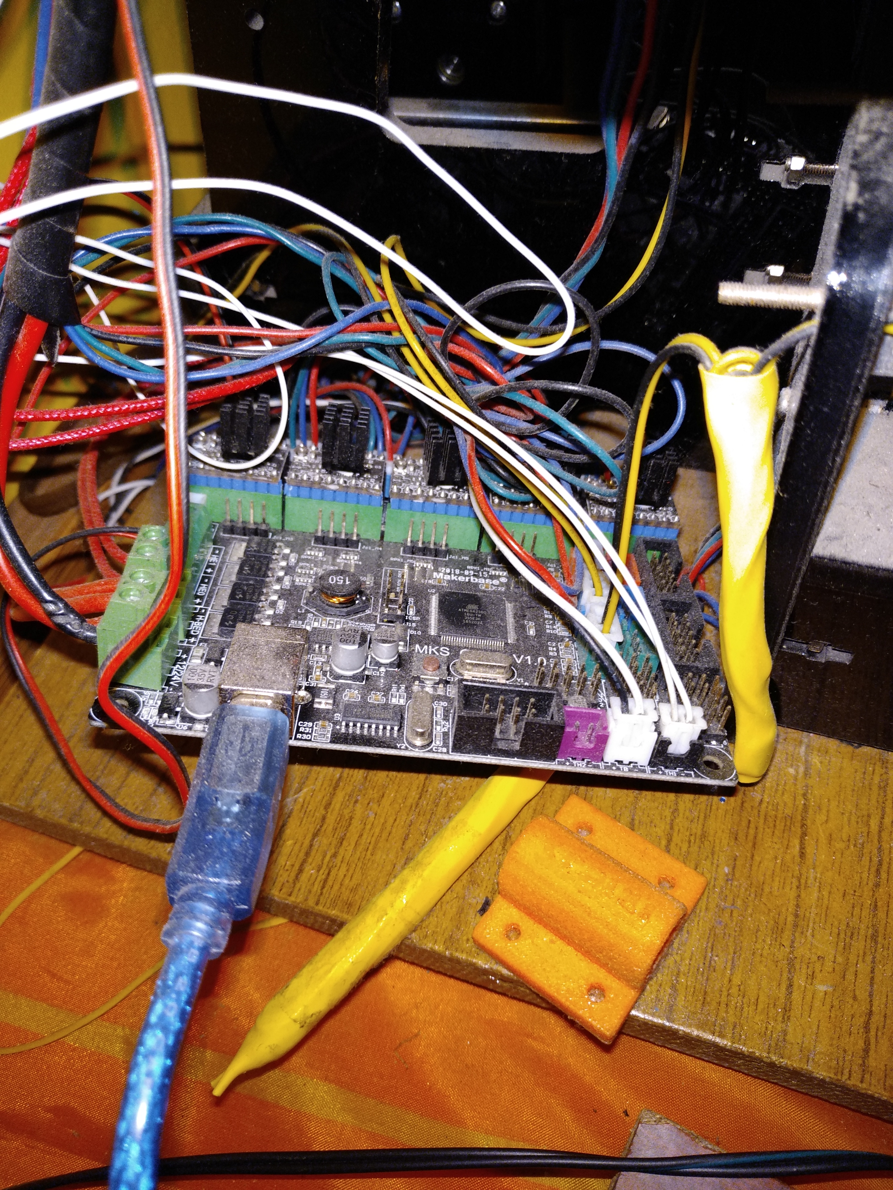

Здравствуйте. Интересует возможность замены драйверов A4988 на ТМС2209 на плате MKS Gen-L V1.0. Возможна ли такая замена без пайки и танцев с бубном?
Конечно вопрос запоздалый - плату я уже спалил вместе с одним из новых драйверов. А вот теперь решил поинтересоваться.

Сюда - не нужен. Вынул-вставил. Главное стороны не попутать. Но автор почему то умудрился что то спалить... Может, есть разные версии MKS-ов этих?

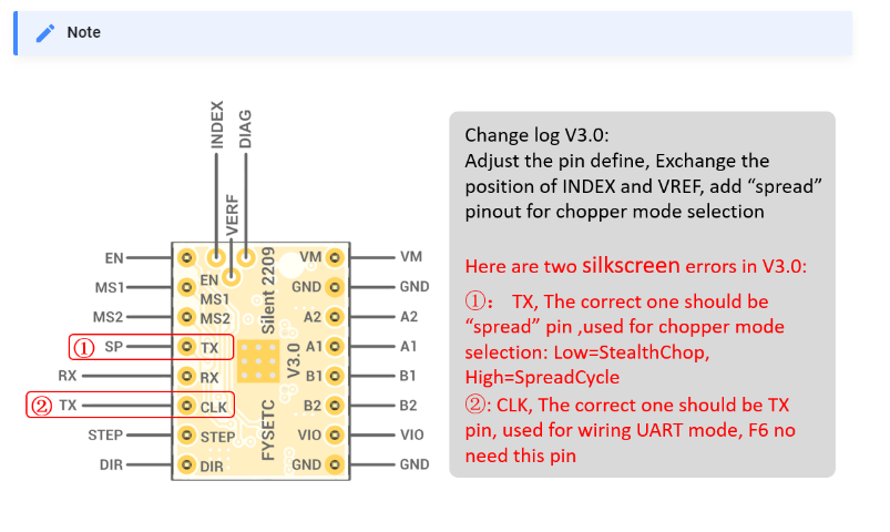

Все работало нормально, только шумновато. Захотелось тишины. Заказал 5 шт. TMC2209. Вот такие: https://wiki.fysetc.com/Silent2209/
Они, типа, v.3, уже распаян разъем TX/RX под UART и резистор 1 кОм на ногу TX интегрирован в плату. Т.е., вроде бы для управления по UART уже ничего не надо не припаивать ни замыкать, ни откусывать. Соединил двумя проводками с ramps, настроил прошивку и в путь. Специально под них поставил последнего Marlina – 2.0.5.3, т.к. если я правильно понял, поддержка 2209 более менее официально имеется только с 2 версии (до этого стояла 1.1.9.1)
Получил драйверы, вытащил 4998, пока с осей XY, удалил перемычку MS3 под каждым (MS1, MS2 оставил), воткнул 2209 (потенциометром в сторолу разъема питания RAMPS). Померил Vref – 1,25
Соединил двумя проводами RX драйвера с пином 63 ramps и TX с пином 40, как стоит по умолчанию в Marlin. Настроил Marlin, пока для одной оси X:

Не видит прошивка драйвера, хоть ты тресни! “TMC connection error” и все.

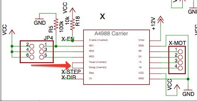

Отвечу и здесь. Никогда не любил этот колхозный рампс, но судя по всему если дело не в настройке прошивки, то дело точно либо здесь
Либо здесь, надо проверять и размыкать
