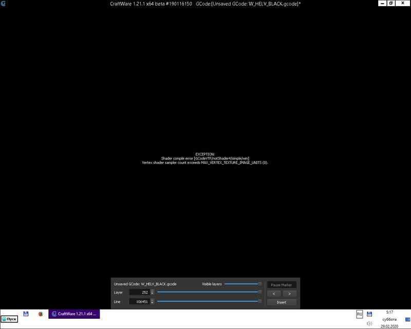

Новые Куры не понравились, старой уже не хватает, Слик показался заумным... Набрёл на хвалебную оду КрафтВаре и решил поставить...
8,1/64 винда и 1,21..1,22 софтины пробовал... обе встают , внутри мне всё очень понравилось, пока не нажимаешь кнопу слайсить...
ошибка компиляции на чёрном окне...
Кто сталкивался, может есть простое объяснение что не так?
Или ему крутую видяху надо?
У меня интеграшка на маме NV7025/630а, до этого мне её хватало на всё Не люблю лишние деньги выкидывать...

Вот такая бяка вылазит даже на дефаультах и их тестовой модельке

Re: CraftWare не хочет работать...
Ипть! Таки OpenGL мой не по ней...
1,14 в режиме директ3Д встаёт, в опене - даже не стартует...
а в 64-битных выбор опен и легаси - что совой об пень что пнём об сову...
пробовал - аналогично 21 и 22 себя ведёт...
щас качаю опенжл полный - может с дровами урезанный шёл
безнадёга... дрова 9 года, более свежие не встают...
114 в директе - тормозит и русского там нет
