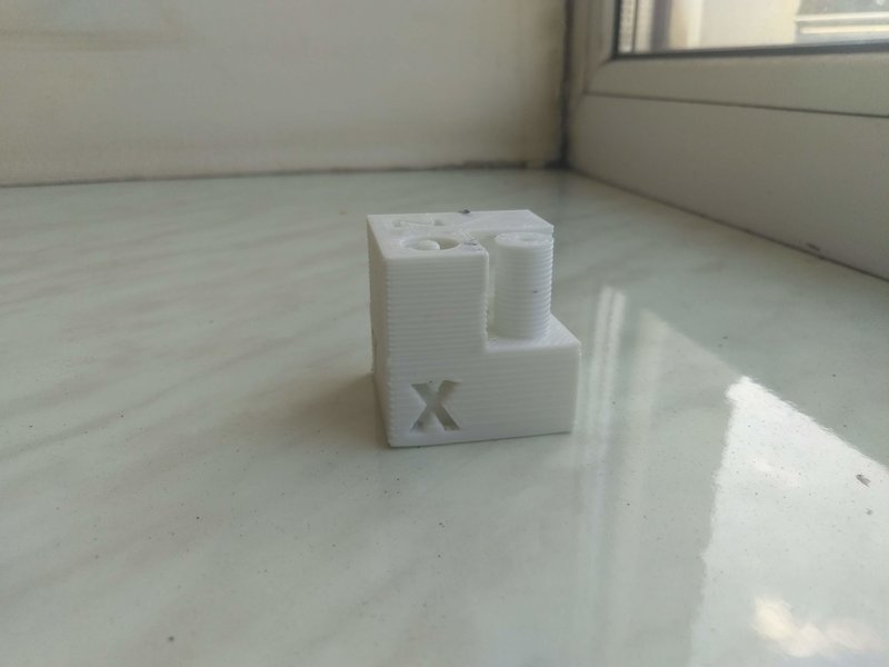

Прошу помощи коллективного разума!!!!
Собрал дельту на рельсах и магнитах (не первую) SKR14, TFT35, TMC2208 UART,marlin 2.0
Результат вот такой.
Как с этим бороться?
Нашел только одну тему по этому поводу без решения.
Первая моя дельта печатает вот так
Это первое.

это косяк который дает новая дельта
Так печатает старая под репитером и мегой

Ну как бы и на старой нечто похожее просматривается, только менее выраженное. Если б не дельта - я бы сказал, что это типичный вобблинг. Что может вызывать такое в дельте - я даже не представляю...

Есть подозрение что косяк в марлине. эффект сильно зависти от модели.
Дефект механики был-бы всегда одинаков независимо от печатаемой модели.

lysovkostya писал(а): ↑
15 июл 2020, 09:48
TMC2208 UART
а не может вот это влиять? попробовать воткнуть обычные "дубовые" А4988 и посмотреть эффект?

lysovkostya
Это конечно интересная мысль, попробую.
Но если так, то возникает закономерный вопрос - как же так?
17 июл 2020, 14:33
ну от софта зависит.. Полагаю что виртуальные 256 микрошагов хуже всего интерполируются при смене направления аппаратных 16-и.

lysovkostya
Воткнул обычные "дубовые" А4988, стало шумно, полосы остались.
Полазил по принтеру с индикаторной головкой, при перемещении по осям повторяемость координат в пределах 2-х соток. Думаю это нормальная точность.
