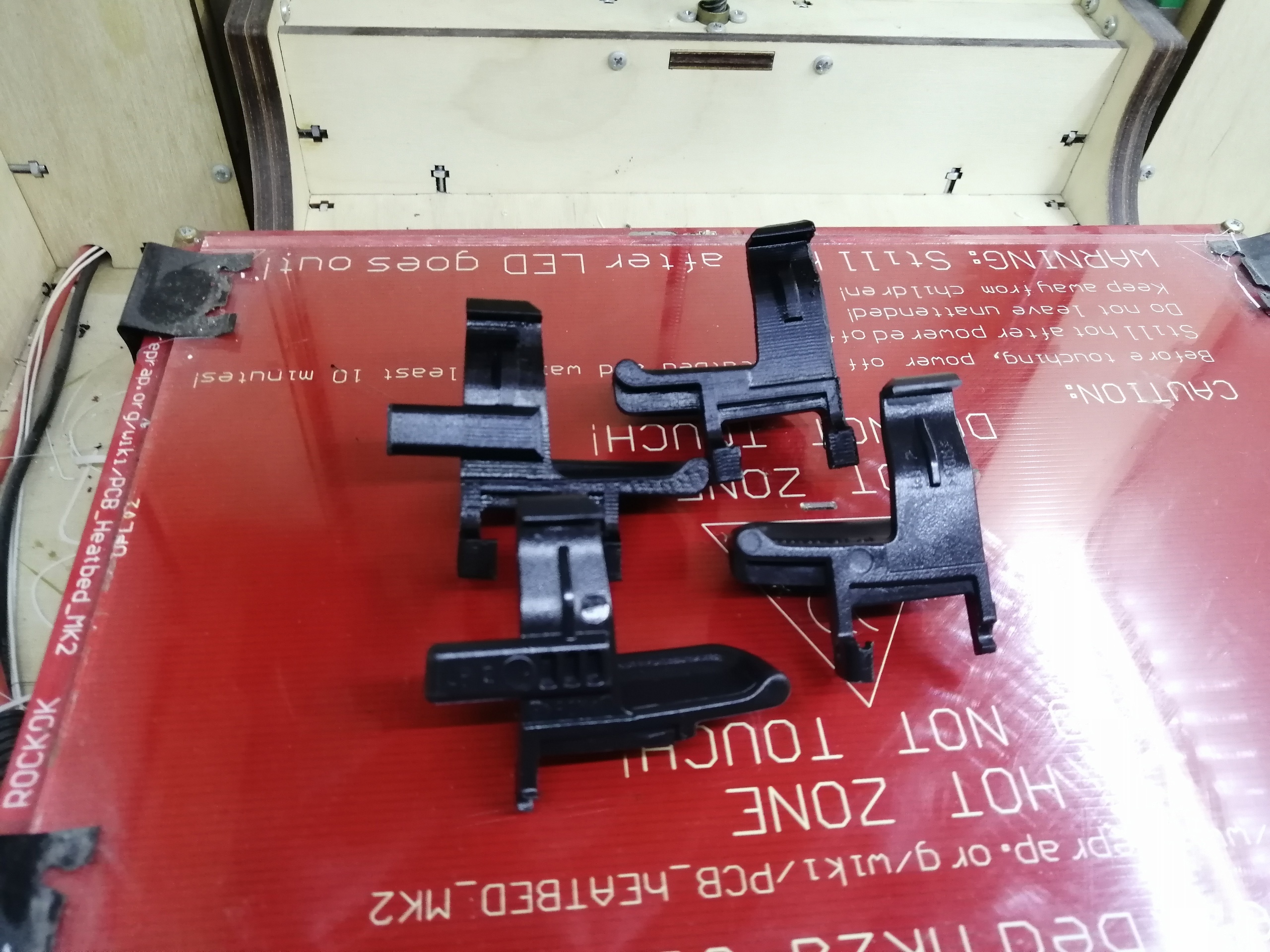

ну если вы с CAD системами на "ТЫ" то из этих сканов можно вытягивать базовые формы...
но я как то и без него обхожусь, фотографии+штангель:
дрыгостол за четверть+ ляма )))
ЗС. дешевле по моему все по отдельности купить
