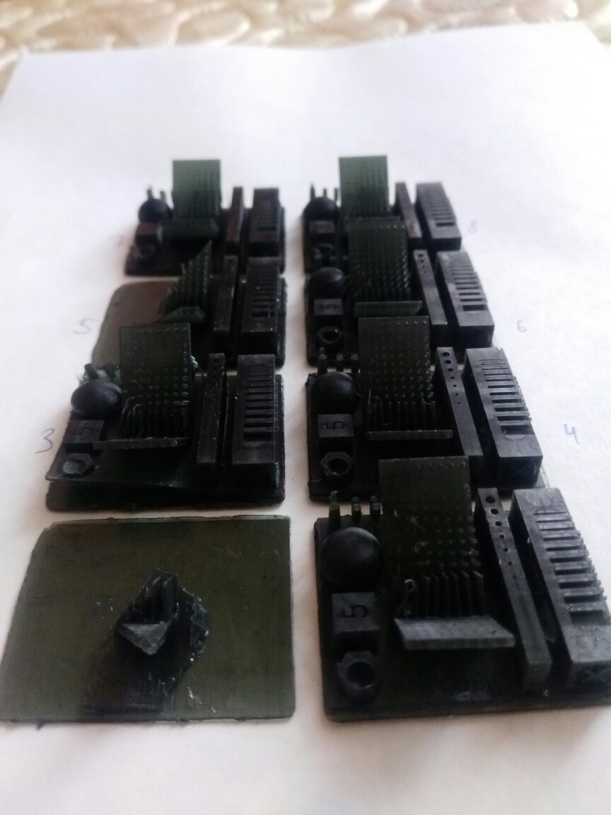

Собственно, всё начиналось с темы viewtopic.php?f=5&t=1215&p=58831#p58831 , где после приобретения б/у фотополимерника, я решил сразу отпечатать тестовую модель, и столкнулся с неприятностями. Как я понял, во время печати в нескольких местах были разрывы, из-за чего в итоге весь процесс пошёл наперекосяк. Я дал принтеру отстоятся сутки, немного полирнул планку оси z (убрал заусенцы, теперь они не чувствуются, поверхность гладкая на ощупь), хорошенько взболтал смолу, профильтровал её, дождался пока пузырьки останутся только на поверхности в малом количестве. Заново откалибровал положение оси z, запустил печать тестовой модели R_E_R_F.
В итоге самой удачной моделью оказался образец под номером 4. Как по мне, вышло идеально (учитывая, что я не дозасвечивал модель, а только ополоснул её в спирте - пока ещё не приобрёл до конца нужные расходники и УФ лампу. Кстати посоветуйте, как лучше решить вопрос с дозасветкой, не приобретая специальные приспособы, какую лампу или диоды лучше приобрести? И спирт, какой лучше? А то пользуюсь изопропиловым спиртом с работы, который применяется для офсетной печати, он после себя оставляет белый налёт )
Ещё немного смутило, что некоторые образцы (1 и 5) вообще частично не пропечатались, а многие элементы поотрывало. Надеюсь, это из-за настроек со временем засветки, а не из-за каких-то возможных косяков с диодами или плёнкой. Возможно, предыдущий владелец поигрался с настройками, и теперь я имею то что имею. У многих людей на форумах получалось гораздо лучше, без таких потерь как у меня. Кстати, почти весь процесс печати сопровождался звуком, который намекал, что детали отрываются от плёнки, и та лупит по экрану, когда возвращается на своё прежнее место. Так и надо, я правильно понимаю?
Я так понял, что после печати этих калибровочных образцов, мне необходимо настроить такой же диапазон засветки, как и на самом удачном образце. Но я не могу найти мануал, чтобы увидеть, какие настройки при этом применялись. В общем, надо поиграться со слайсером, а я пока не понимаю, как и с чем его едят, подскажите как лучше освоить работу с ним, какие ресурсы почитать, пожалуйста.

Вы не сделали самого главного - теста дисплея и прожектора. Как говорится: "-Если у вас ничего не получается, прочтите наконец инструкцию". Качаем отсюда мануал https://www.anycubic.com/blogs/news/all ... NEQAvD_BwE Читаем по порядку, а на стр.10 п.8 заостряем внимание и делаем как там написано. Анализируем результаты и если все в порядке, читаем далее. На стр. 46 читаем о R_E_R_F. Мануэль в целом исчерпывающий. Пользователи Фотонов вроде сразу переходят на слайсер Chitubox, ибо по отзывам в Воркшопе багов что блох у блудного пса.
То, что у вас не пропечатались некоторые тесты - это ненормально, проверяйте дисплей и прожектор. Прошивку свежую еще можно попробовать накатить.
Мою в изопропиле - никакого налета не заметил, главное не оставлять грязный спирт на свету. Дозасвечиваю лампой для ногтей у жены отжатой, в планах сделать камеру под нее.
Пленка лупит это норм, но вообще а Аникубиков она козлячая (как ванна) поэтому вместе с ванной покупайте и нормальную пленку у Хардлайт.

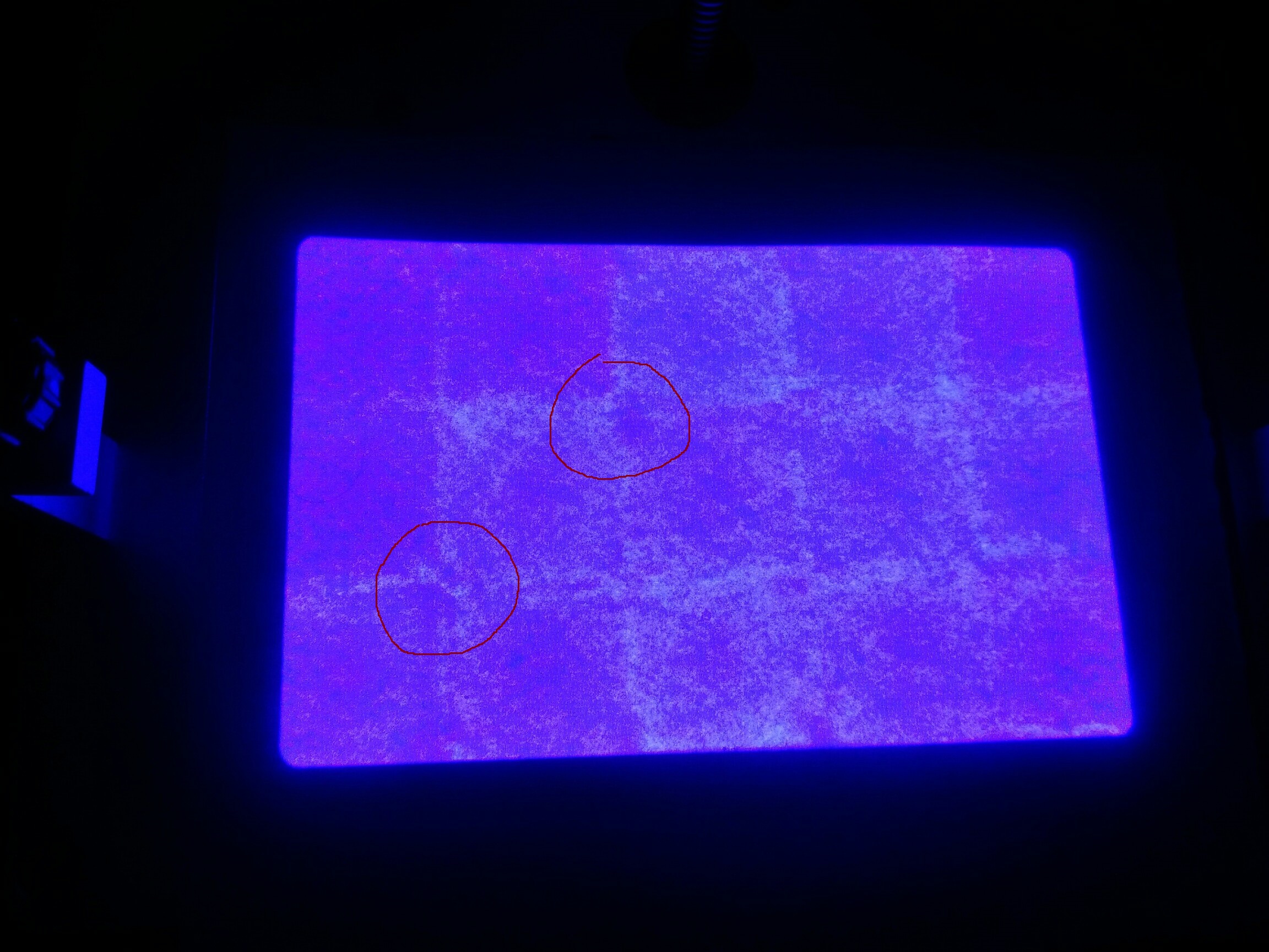

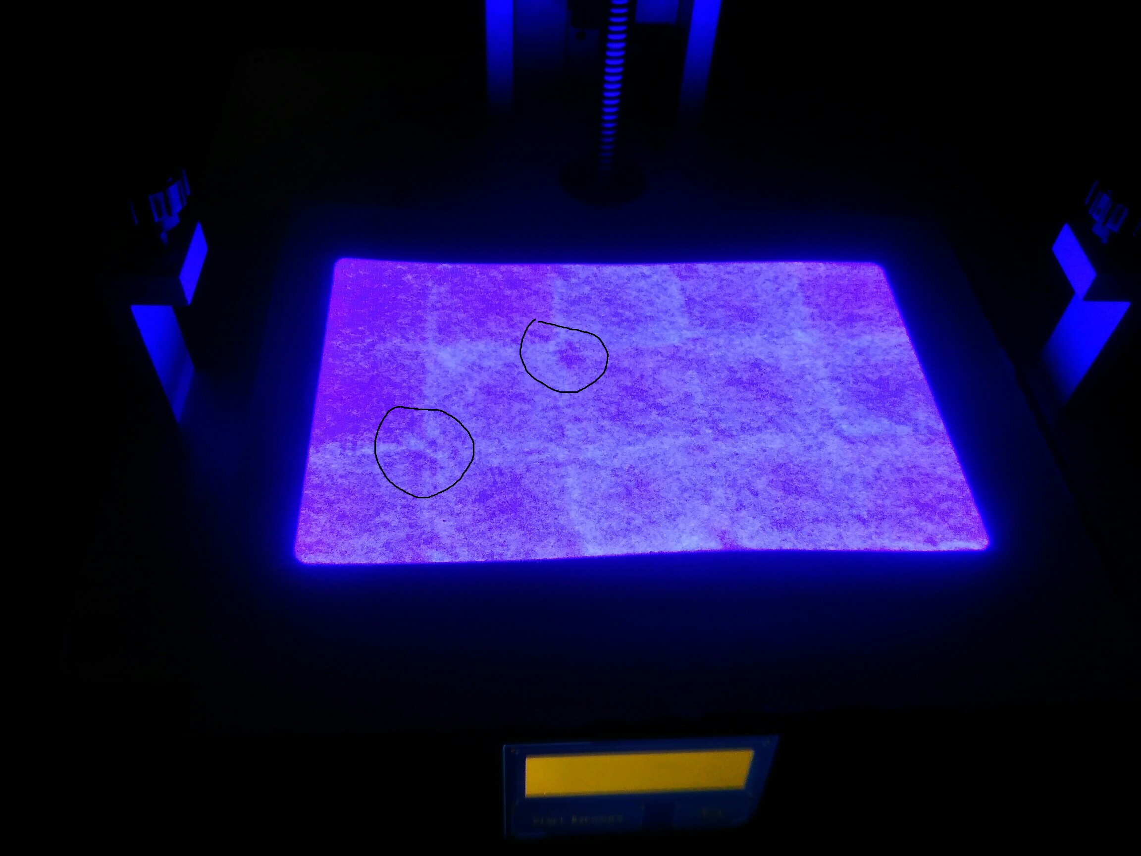

По поводу засветки - результат на фото. Положил лист на экран, на просвет видно 2 небольших пятна. Ну и в целом какая-то сетка видна при просвете. Не знаю, критично ли это
Фото получились не совсем удачные, на самом деле свет более равномерный визуально, нет таких затемнений по краям, по факту только немного видны тёмные пятна, которые обвёл
По поводу прошивки - v 0.1.5. На форуме где-то видел 0.1.7, обновлю

Какая-то мутная картина... Сетка норм - это особенность паралледа. А вот пятна непонятные. Вы листик нормальный А4 положите, а не попуканный И разные картинки выведите. Можно даже проблемный файл запустить на печать (без ванны и стола) и посмотреть как оно на проблемных местах картинку рисует.
