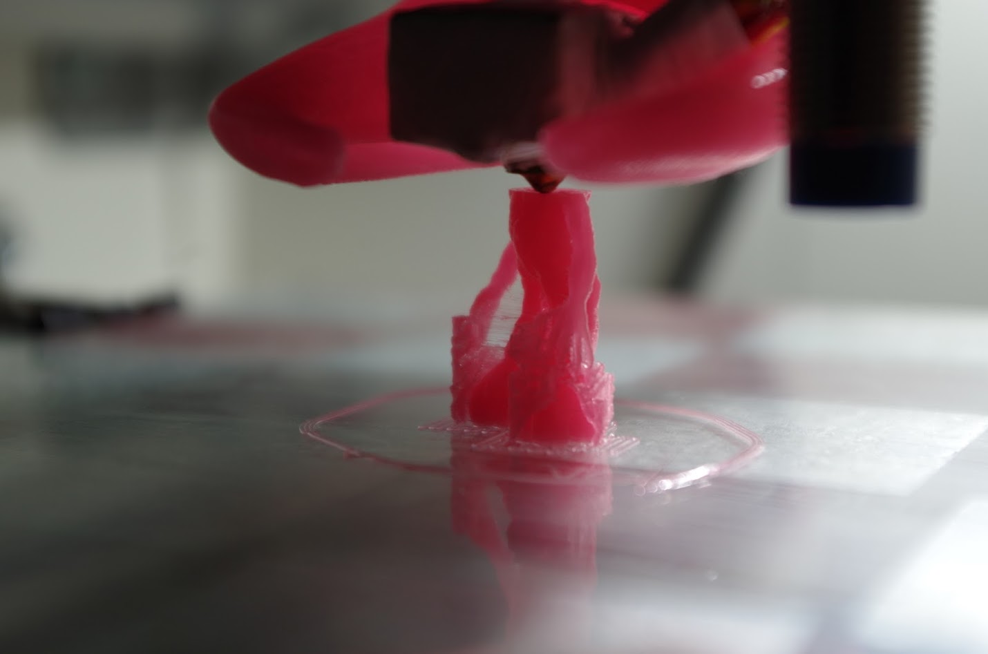

Здравия всем,
Печатаю недавно. До сих пор печатал 0,4 соплом. Столкнулся с тем, что необходимо печатать мелкие изделия, такие как это основание 2,4 мм, высота 10 мм.
Поставил сопло 0,2, температура 195, скорость печати 15, ретракт 6 мм, смещение по я 6 мм, обдув максимально возможный, печать сразу нескольких объектов, чтобы дать изделию времени остыть. Ничего не выходит. Перепробовал, как мне кажется- всё. Температуры от 190 до 220, увеличивал и уменьшал подачу пластика, увеличивал и обнулял ретракты и смещения по Z. Ничего не выходит. Подскажите, что я делаю не так?

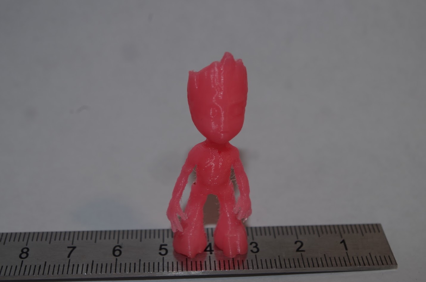

Подбирайте режимы печати на тестовых моделях, всё что вы хотите можно напечатать и на вашем принтере и PLA пластиком. Ниже - модели, которые печатал 2017 году на только что собранном самопале - на V-колесах и квадратных трубах. Режимы, конечно, уже не помню. Но они просто подбирались опытным путем. С набором опыта вы начнете понимать что и как менять. Для PLA нужен очень хороший обдув. Я в начале, когда не было нормально обдува, просто на печатный стол клал турбинку и направлял на пеатающуюся деталь.
Спойлер Тесты ретракта
Тесты ретракта
Спойлер Грут
Грут
Спойлер Грут
Грут

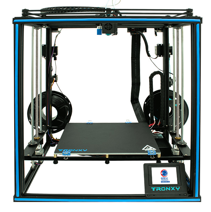

Кстати, не нашел модель принтера, на котором идёт печать, или хотя бы внешний вид - было бы понятней что можно улучшить/изменить...
Re: FDM печать мелких деталей из PLA
Добавлено: 10 июн 2021, 17:46
Дима11
Ув. Alex Post благодарю за советы!
Ув. AlexDadNNov
3д принтер Tronxy X5SA-2E
Tronxy X5SA-2E_1.jpg (299.8 КБ) 10546 просмотров
Навряд ли, я смогу его улучшить. Возможно разве, привешу фен с другой стороны на раму.
