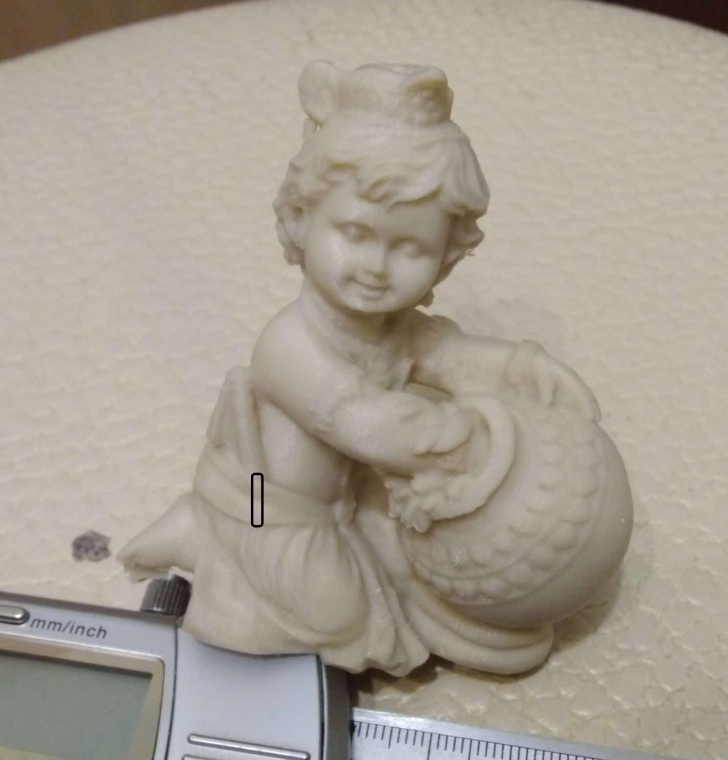

Боюсь сглазить, но, кажется, увеличение напруги (до 1,7 на горизонтальных осях и до 1,4 на остальных) таки решило проблему.
На фотке результат печати в ЮАРТ-режиме (StealthChop, 1200/800мА, 32мш/ш):
