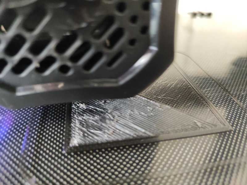

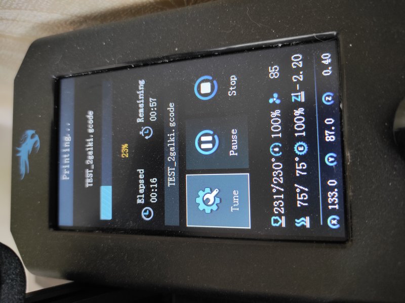

Приветствую. Ребята нужна помощь в настройке печати. Ender3 v2. Настройки и ход печати прикрепляю. Petg пластик.

Юрий, Это второй или третий слой? Обдув с какой высоты включается?
Ну и 230 градусов для ПЕТГ. маловато. Надо 10 - 15 градусов накинуть. От производителя пластика и правильности показаний термодатчика зависит. Происхождение пластика Вы не указали.

В слайсере что за настройки? Может толщина слоя типа 0.4 вот он и не липнет

Доброго времени. Пластик abs maker. Толщина слоя 0.2. На фото 3й слой. Обдув с 4го слоя. Также обдув отключал, ничего не меняется. Температуру попробую накинуть. Спасибо за ответы.
