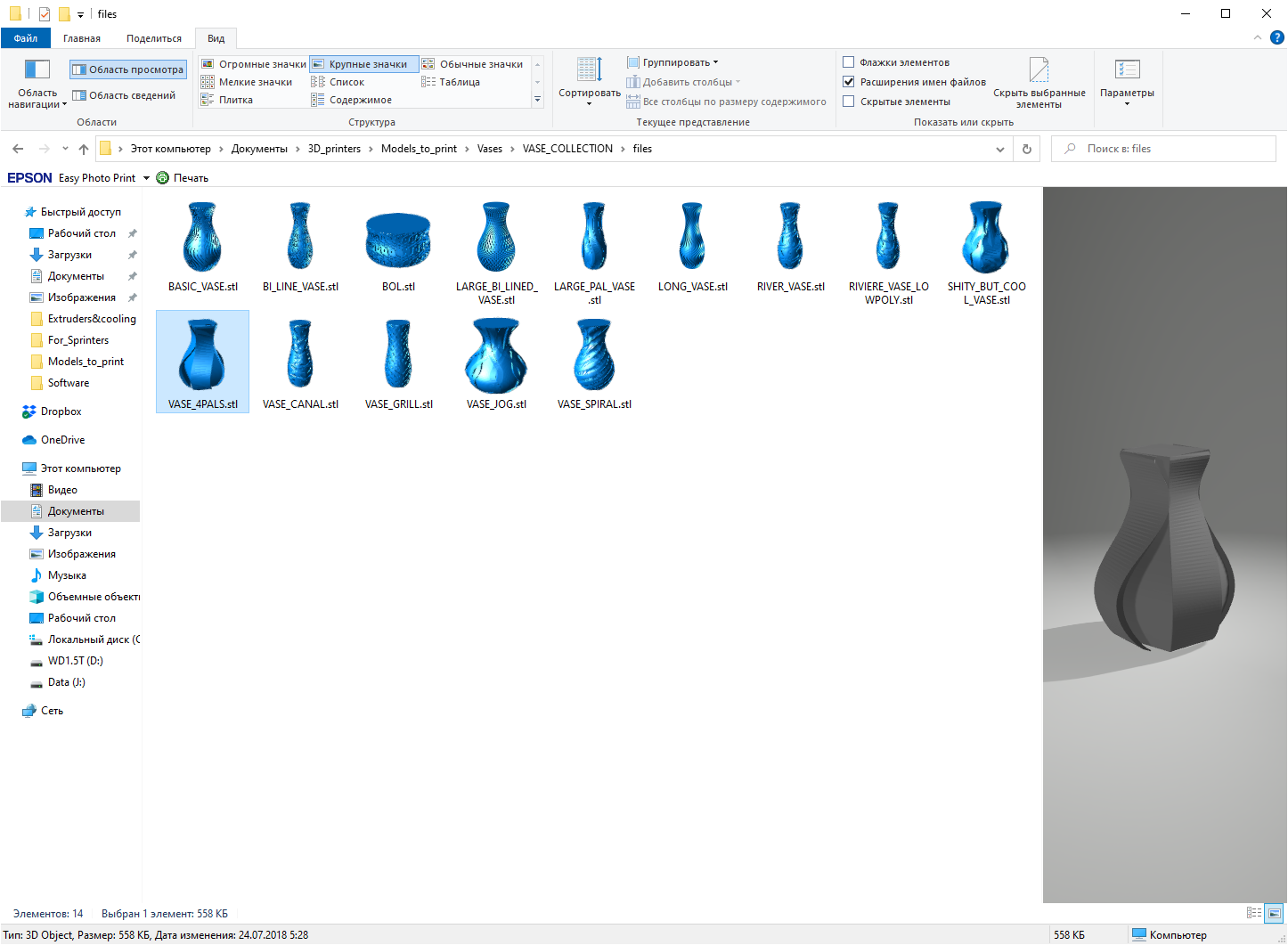

Для тех, кто много печатает или у кого на диске лежит множество моделей, нашёл обалденный рецепт.
Скачиваем и запускаем программку STL-Thumb https://github.com/unlimitedbacon/stl-thumb/releases.
У кого ещё не установлен 3D Viewer - забираем и ставим по ссылке https://apps.microsoft.com/store/detail ... n-us&gl=us
Теперь можно включить вид папок "плитка", "обычные значки" или "крупные значки", а также дополнительно "Вид - Область просмотра".
И получить вот такие прекрасные превью. Выделенное будет крутиться справа в поле просмотра, и ещё его можно мышой покрутить как угодно! До сегодняшнего дня каждый файл открывал просмотрщиком, эх.

Так в том и соль, что вообще ничего не надо открывать-запускать, а уже всё видишь.

С приятным удивлением обнаружил, что и при открытии файла в слайсере все эти визуальные плюшки работают.
