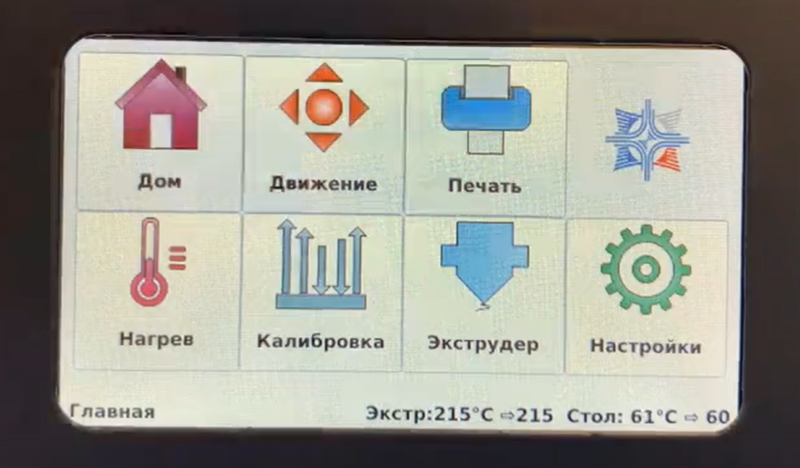

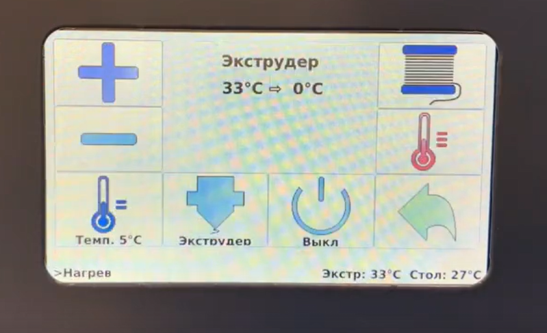

Сделайте несколько фоток менюшки на экранчике принтера. Попробуем определить, что за прошивку туда залили.

Непрочитанное сообщение MineFruit » 28 янв 2023, 21:47
Вот фото менюшки

Re: Проблемы с слайсером и принтером Гелиос-1
Непрочитанное сообщение 3D-SPrinter » 28 янв 2023, 23:00
Похоже, это прошивка Smoothieware ( SMOTHEWARE в транскрипции производителя https://helius.spb.ru/ ).
Оригинальная документация по вентиляторам вот тут http://smoothieware.org/3d-printer-guide#fans .
Проверьте, какие команды в вашем g-коде слайсер пишет. Должно быть что-то типа M106 S255 (S - скорость от 0 до 255).
Либо просто M106 для включения вентиляторов на полную мощность.
