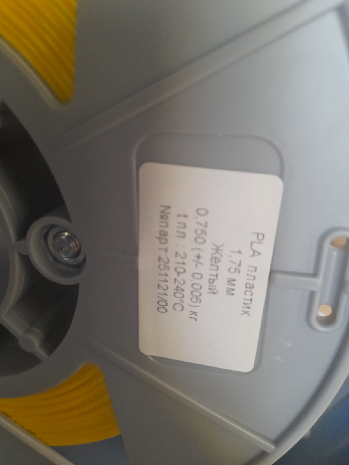

Добрый день, при печати моделей больших объёмов на моём принтере появилась проблема, перетирание прутка(фото). Вопрос в чём проблема? Печатаю PLA (фото) температура сопла 230, стола 55. Есть подозрения на прижим филамента, тогда вопрос каким он должен быть? Заранее спасибо за ответ.

То есть проблема не в прижиме, а в температуре, пластик забивает хотенд? Просто я в этом ещё новичёк.

Ну да, дело в пробке в термобарьере, который скорее всего без тефлона. Температуры хватит 220 градусов, если тефлон до сопла сделать.

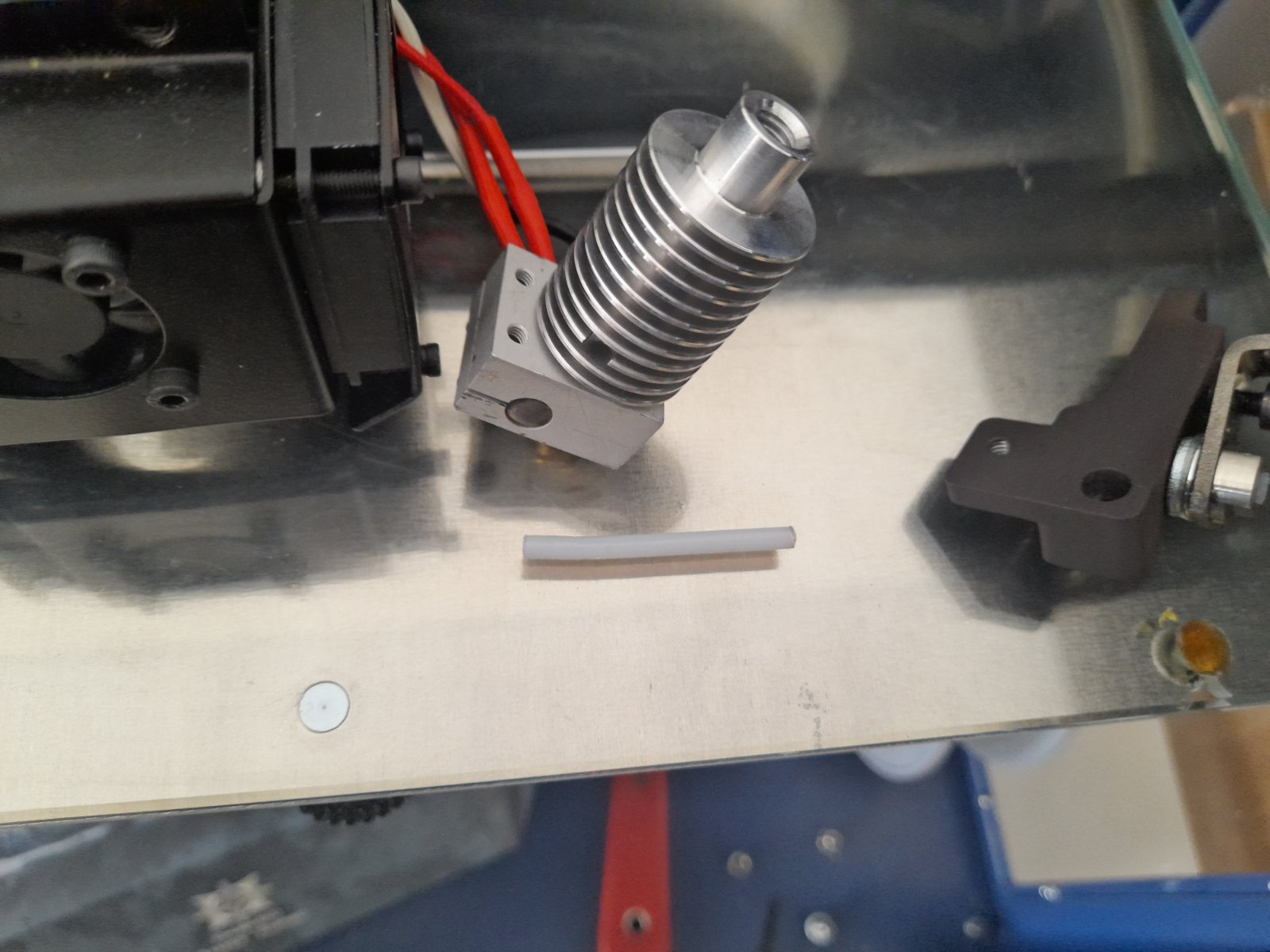

Разбирал хотенд, там есть радиатор и тефлоновая трубка, но она только на треть длинны, в ближайшее время установлю до сопла.

Re: Перетирание прутка филамента
Дальше трубку мешает вставить металлическое сужение, так что это максимум на который можно её вставить.
Т.е. трубка не в сопло упирается?
Вот так должно быть:
И трубка толстая 2х4 мм.
