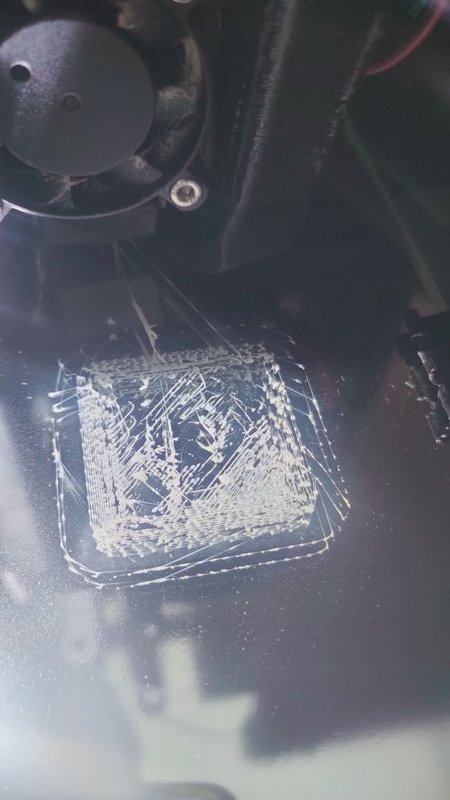

Есть бу принтер ender-3 . печатал нормально но после смены винды и установки того же слайдера , а потом и другого принтер выдает вот такое. причем все значения температура стола и сопла , больше я ничего не менял я оставил без изменения. Если я запускаю старый фаил ( с прошлой винды ) печатает. что может быть?

извините , думал что загрузился. вот что получаеться

Судя по фотке - недоэкструзия. Проверьте, не выставлен ли в слайсерном профиле диаметр прутка 2,85мм.

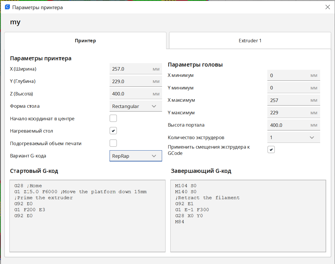

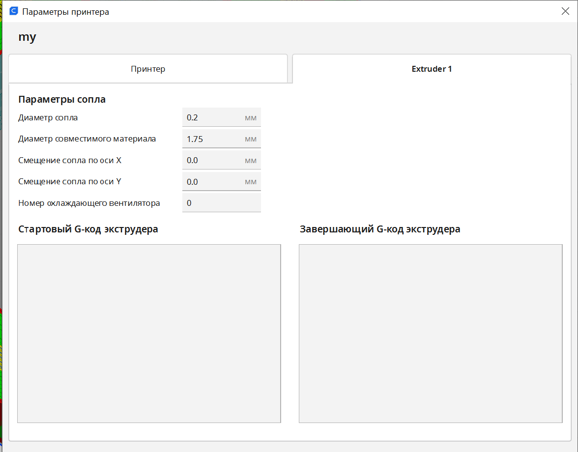

Размеры стола и диаметр сопла свои подставьте.
Вариант Г-кода оставьте репрап. У меня тоже прошивка марлин, но с этим кодом работает лучше.

я всё сделал как вы сказали.
при поднятой голове пластик течет ровной струйкой , только с начала загабаеться, потом ровно.
поставил ваши настройки , стало немного лучьше но все равно, печатать невозможно. запустил старый фаил все отлично. фото прилагаю

Sashek писал(а): ↑
16 май 2023, 10:37
Мои - просто для примера. Установки должны соответствовать параметрам Вашего принтера.
