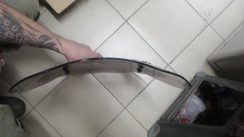

Добрый всем вечер, прошу вашего совета. Есть стекло для мотоцикла, для него нужно напечатать детали, которые должны слегка поддаваться изгибу. Подскажите какой пластик подойдёт для этих целей? И может ли ендер 3 печатать гибкими пластиками с подачей боуден? Заранее благодарен.

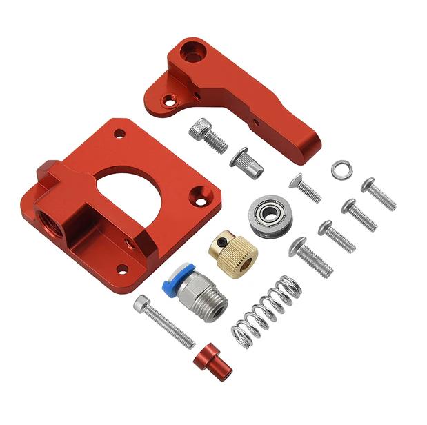

смотря какой флекс, смотря какой боуден и самое главное - смотря какая конструкция экструдера. Внутри экструдера не должно быть зазоров более полумиллиметра (а лучше еще меньше) на выходе с зубчатой шестерни, чтобы флексу некуда было изогнуться и застрять, и все будет ок. Я постоянно печатаю флексами на спринтере через боуден и все норм. Вот так называемый "rubber" (он же TPU от fdplast) в боуден никак не пропихнешь, т.к. у него жесткость примерно как у веревочки. А обычный флекс - запросто.

Можно попробовать pet-g? он как раз слегка гибкий. Или твердый флекс, например вот этот:
https://printproduct3d.ru/catalog.html# ... y=52546147
Я им пару лет назад печатал вставки в трубчатые ножки стульев - очень понравилось. Обычный флекс я думаю стекло не удержит, будет мотылять его от ветра.

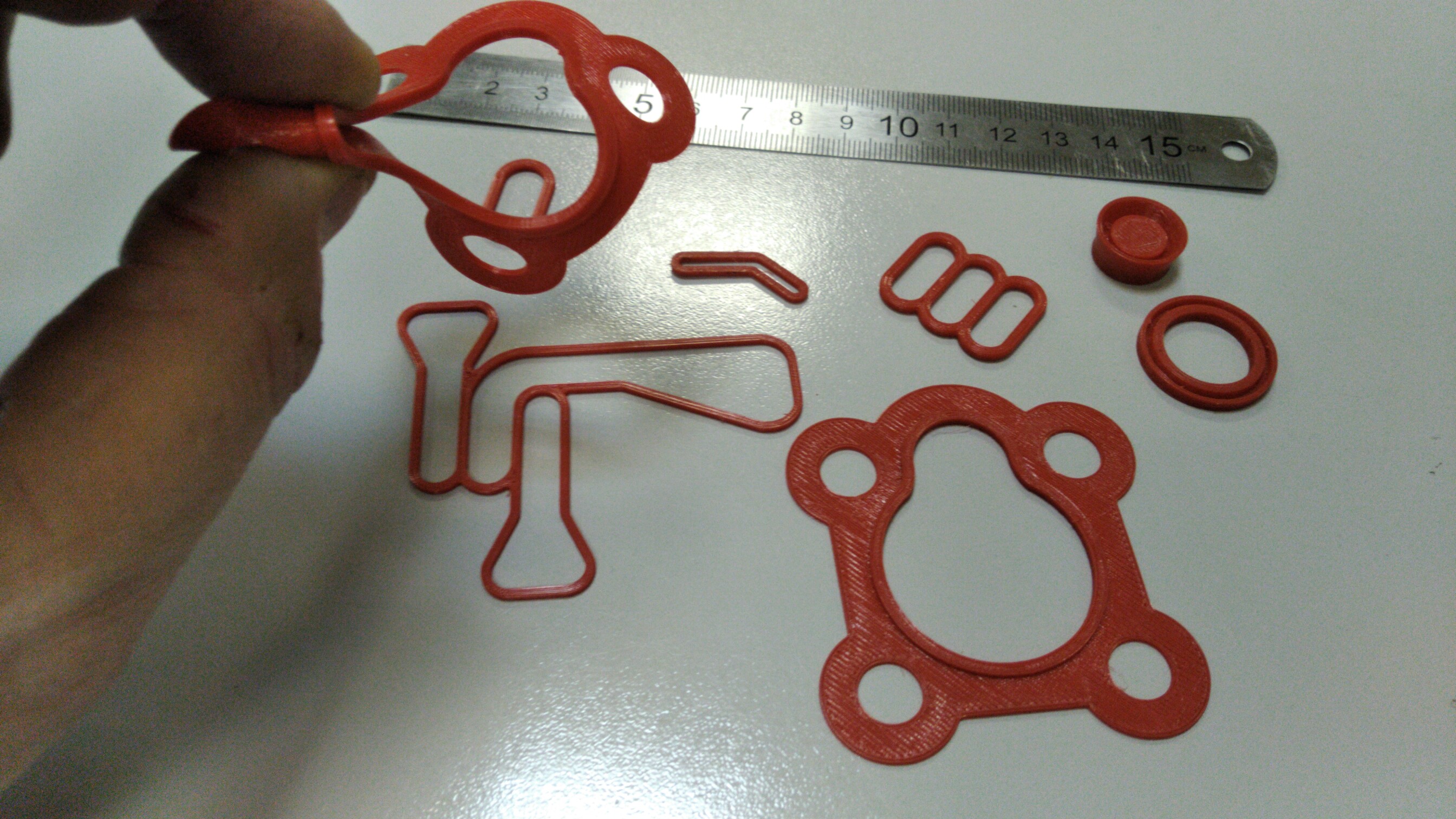

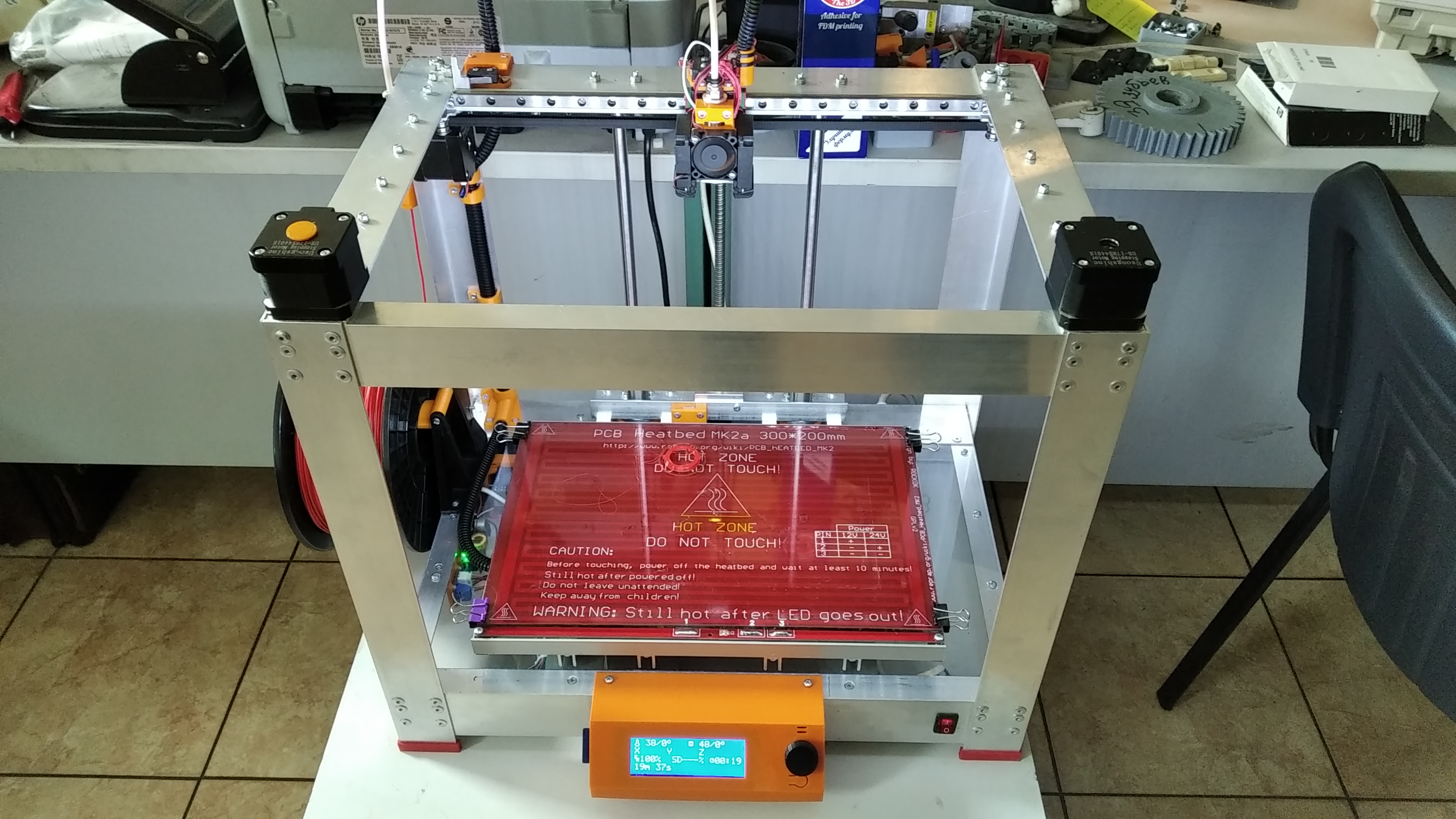

На своём самосборе с боуденом печатаю TPU от FD-Plast. Медленно (18-20 мм/с), но печатает. Главное - перед началом печати "промыться" хорошо надо после предыдущего пластика, и желательно на ТПУ переходить с ПЛА, а не с АБС.

Думаю, да. У ФДПласт он один, представленный всего в четырёх цветах. Печатаю "Сахарным арбузом". В основном по работе.
Впрочем, угловые "ножки" для самого принтера тоже из ТПУ напечатаны.
И как раз на этом фото на столе запоротая печать тем самым ТПУ. Какая-то очередная манжета для пневматики. Переборщил со скоростью, и филамент зажевало. Экструдер обычный дюралевый китайский.
Там есть места, куда пруток при первой же возможности убегает. Потому и скорость печати не выше 20мм/с. Иначе упирается и зажёвывается. А кто-то здесь на форуме на 40 через боуден печатал тем же ФДПластом.
