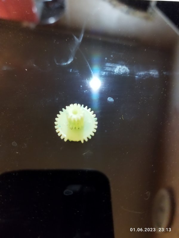

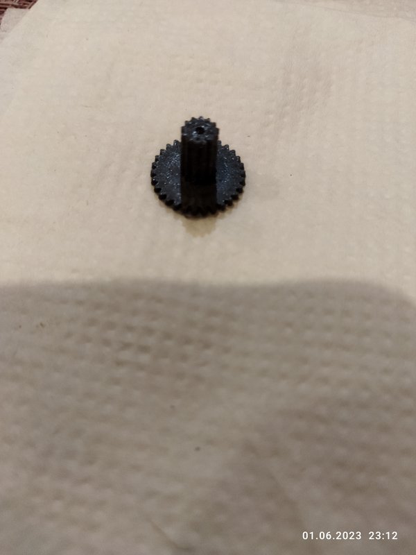

Всем здравствуйте уважаемые коллеги. Прошу вашей помощи. Не могу правильно напечатать шестеренку. Диаметр большой шестерни 16.5мм 30 зубов, диаметр маленькой шестерни 6.5мм 13 зубов. Проблема в том что не пропечатываются концы зубьев. Как будто они обрезаны. Печатаю соплом 0.2 пластиком petg.

Попробуйте включить печать тонких стенок.
И отключить LA.

Однако...
Через 0,2 можно печатать только хорошо очищенным ПЛА. Вязкие пластики через него с трудом продавливаются.

Re: Печать шестерни
В слайсере эти зубья "пропечатываются"? Скорее всего они уже там режутся из-за того, что кончик тоньше чем диаметр сопла и слайсер не может проложить траекторию туда и обратно. Я когда то с этим боролся искусственно делая зубья в модели не по "канону" с эвольвентами и прочим, а тупо зубчатое колесо с плоским кончиком шириной не менее диаметра сопла (лучше чуть больше). Тогда все пропечатывается, а лишний пластик быстро прикатывается внутри механизма. В принципе получалось терпимо, хотя и геморройно.

Re: Печать шестерни
Да, профили зубьев шестеренок что-то не похожи... В настройках CAD-ов есть такая переменная функция, как "Качество изображения". В Солидворксе, например, она по умолчанию загрублена. В результате этого круг, например, превращается в многоугольник. Он так и печатается потом, как многоугольник. Так что если Вы проектировали шестерню сами и не настроили качество изображения, то это может быть результатом. Среди распространяемых в сети бесплатных STL, файлы с загрубленной геометрией не являются редкостью, скорее они - норма.
