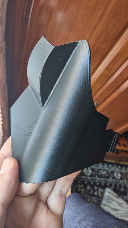

Примерно вот так оно всё работало(качество меня устраивало более чем, так как большинство деталей будет в дальнейшем обрабатываться и краситься.

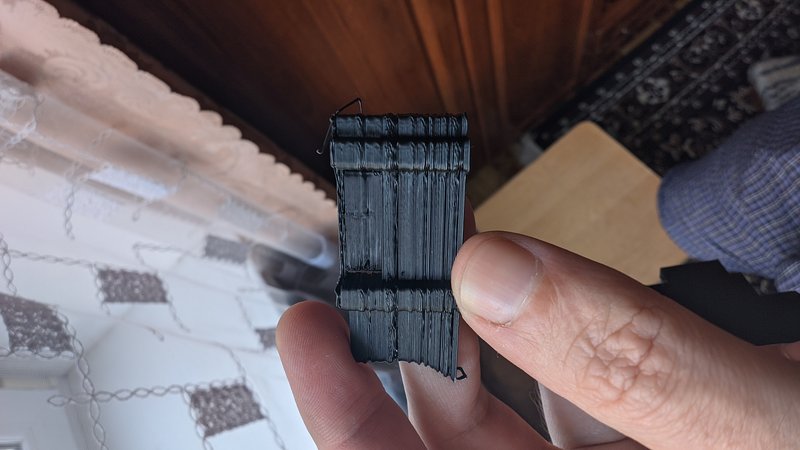

Но тут беда пришла опять. Вечером печатает хорошо, а на утро снова вижу былую фигню

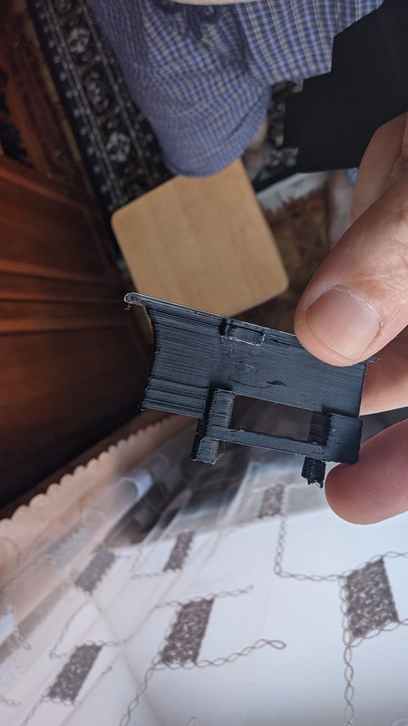

Вот такие вот "утолщения" или плохое прилипание слоёв в случайном порядке. Кроме того принтер снова начал очень плохо реагировать на калибровку по вертикальной оси. Откалибровал, проверил, включил - выключил, проверил, всё ок. Печатаешь - сопло значительно над столом. Повторяешь процедуру - сопло пытается печатать "под столом", вдавливаясь в последний.
Ходовой винт чистил, снимал, датчики менял местами между осями, менял прошивки - ничего не помогает.
Может кто сталкивался - помогите!!! Так как желание уже просто достать большой молоток и вылечить кардинально)
П.С. Печатаю на тех же настройках, что и предыдущие детали. Запускал "старые" файлы - то же самое.
К слову, там, где "отлипание", экструдер выдавливет нить на бОльшей высоте, чем остальные слои, потому оно не придавливается соплом. Замерить возможности нет, но "на глаз" даже оно вполне себе заметно. Именно потому и предполагаю(исходя из наблюдения выше), что где слои "выпирают" - там сопло опускается немножко ниже и пластик "вылезает" наружу модели.

Я бы предположил зависание оси Z в случайном порядке. Учитывая что этот Kingroon 3D KP3S Pro на фотках одноногий консольный брат Пруши - версия более чем вероятная. Как костыль могу предложить перед первой печатью погонять его по Z от нуля до максимума несколько раз и посмотреть, помогло ли.
