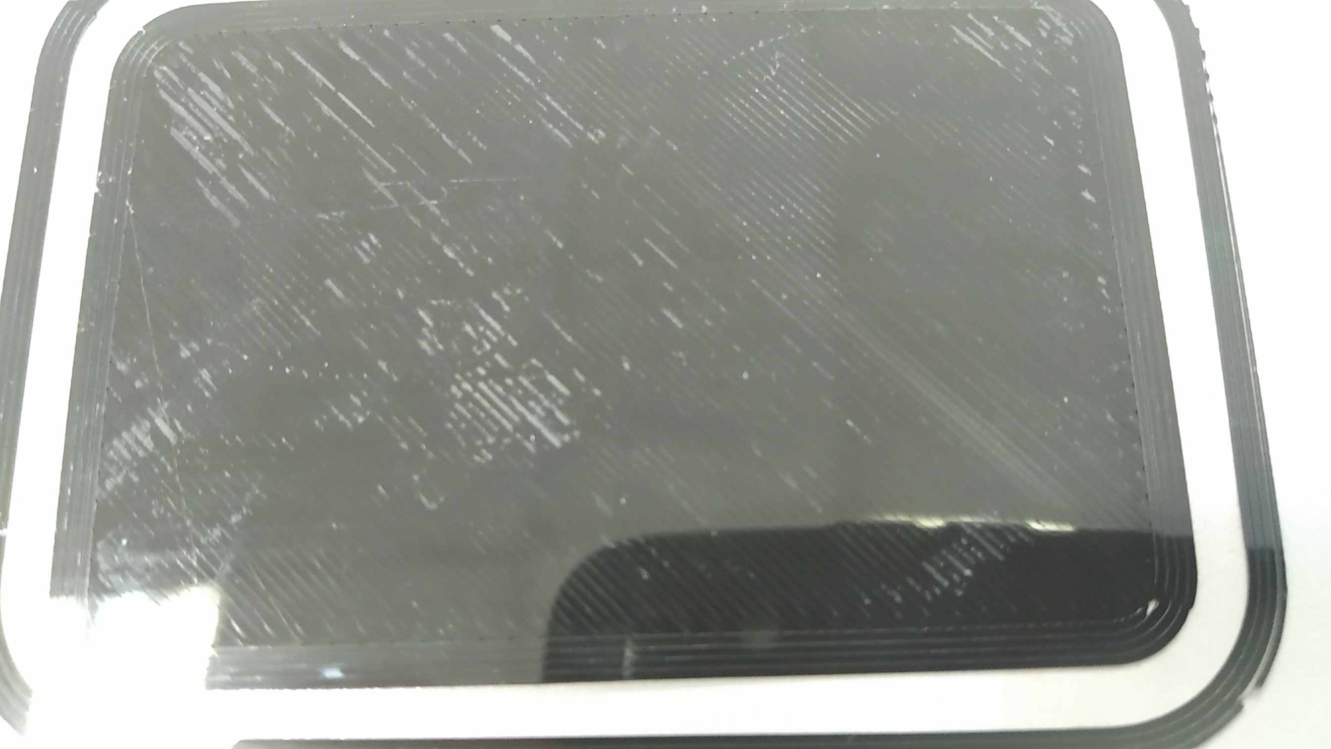

Добрый день коллеги, столкнулся с неприятной проблемой при печати, не знаю на что "грешить"
При печати дна, в какой-то момент сопло как будто опускается, и потом плавно поднимается до нормального уровня. На самой модели на ощупь как ступенька. При перемещении модели по столу эффект то более выражен, то менее, на небольших моделях такого эффекта нет.
Грешил на неровность стола и/или стальную пластину, но периметры в "кривой" области печатаются нормально. Если в момент появления проблемы нажать на стол, то пока держишь стол проблема исчезает, но только в этой области, если удерживать стол дальше, то в "нормальной" области пластик просто начинает падать на модель и появляются "сопли", проблема явно не в подаче пластика. Принтер: Prusa MK2,5S Bear (Рама, стол)
Мозги: BTT SKR 1.4 Turbo
Драйвера: TMC2209
Голова: BearExxa 1.0
Двигатели Z-оси: Minebea K142 (двигатели менял, ставил от анета, ставил NMB J342)
Прошивка: Marlin 2.0.55 от Codiac2600 (Z-ось на разных драйверах, Dual Z)
Работает через Raspberry PI3 B+ - Octoprint
Слайсер: PrusaSlicer
Что делал:
Перепрошивал
Сбрасывал EEPROM командой M502
Отключал сетку стола, удалял сетку стола.
Менял двигатели оси Z.
Менял провода на двигателях.
Выравнивал ось-Z в ручную.
Подскажите, что я упускаю?
Драйвера: TMC2209
Что делал:
Перепрошивал

И в ней тоже. По фото видно дикую переэкструзию в сочетании с завышенным зазором по первому слою. Надо для начала эти базовые настройки отладить. Периметры везде колбаской лежат, а должны размазываться в тонкие плоские полоски, склеенные между собой, но без гребней выдавленных излишков пластика между ними.
Заполнение тоже должно быть без гребней излишков пластика, как это выглядит сейчас. Примерный образец как должно быть - левый нижний угол заполнения (как лежат соседние линии - как ровный плоский лист, и как они выглядят по краям на разворотах сопла - ровные петельки без заползантя поверх соседнего ряда). Примерный потому, что сейчас оно выглядит так только благодаря большому зазору между соплом и столом в этой области. После приведения зазора в норму здесь тоже всё будет в гребнях от излишков пластика. Возможно, ширина линий первого слоя в слайсере неверно выставлена. Но стол-то точно криво стоит. Слева внизу самый большой зазор, а справа вверху самый маленький (но тоже больше нормы).
Так что для начала разбирайтесь с этими азами. Заодно и отлипание уйдёт (верхний левый угол на фото).

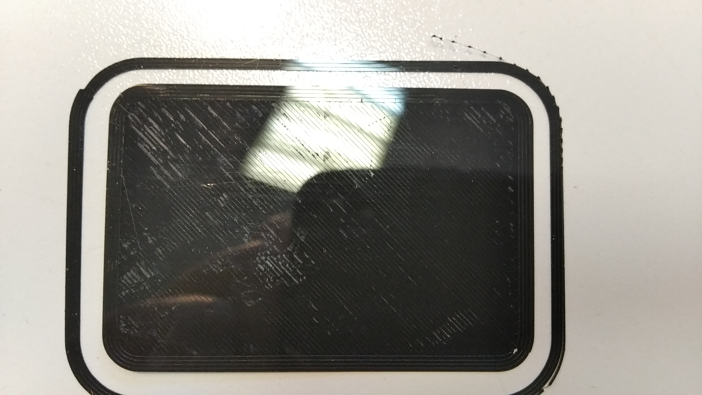

Спасибо за ответ.
Модель была уже мной откреплена от стола, она просто лежит и верхний правый угол (за него тянул) так погнулся.
Возможно проблема в том, что качество печати 0,2, а первый слой 0,3 (это дефолтные настройки слайсера)
По поводу высоты сопла и стола, если сопло загнать в ноль, то между столом и соплом зазора нет, лист бумаги не проходит.
Кривизна стола конечно есть, без нее никуда, но не такая сильная, при создании сетки стола принтер печатает около 100 кругов на всей поверхности стола - тоже все нормально. Если в то место где есть проблема поместить для печати например тестовый кубик, то он его напечатает без проблем.

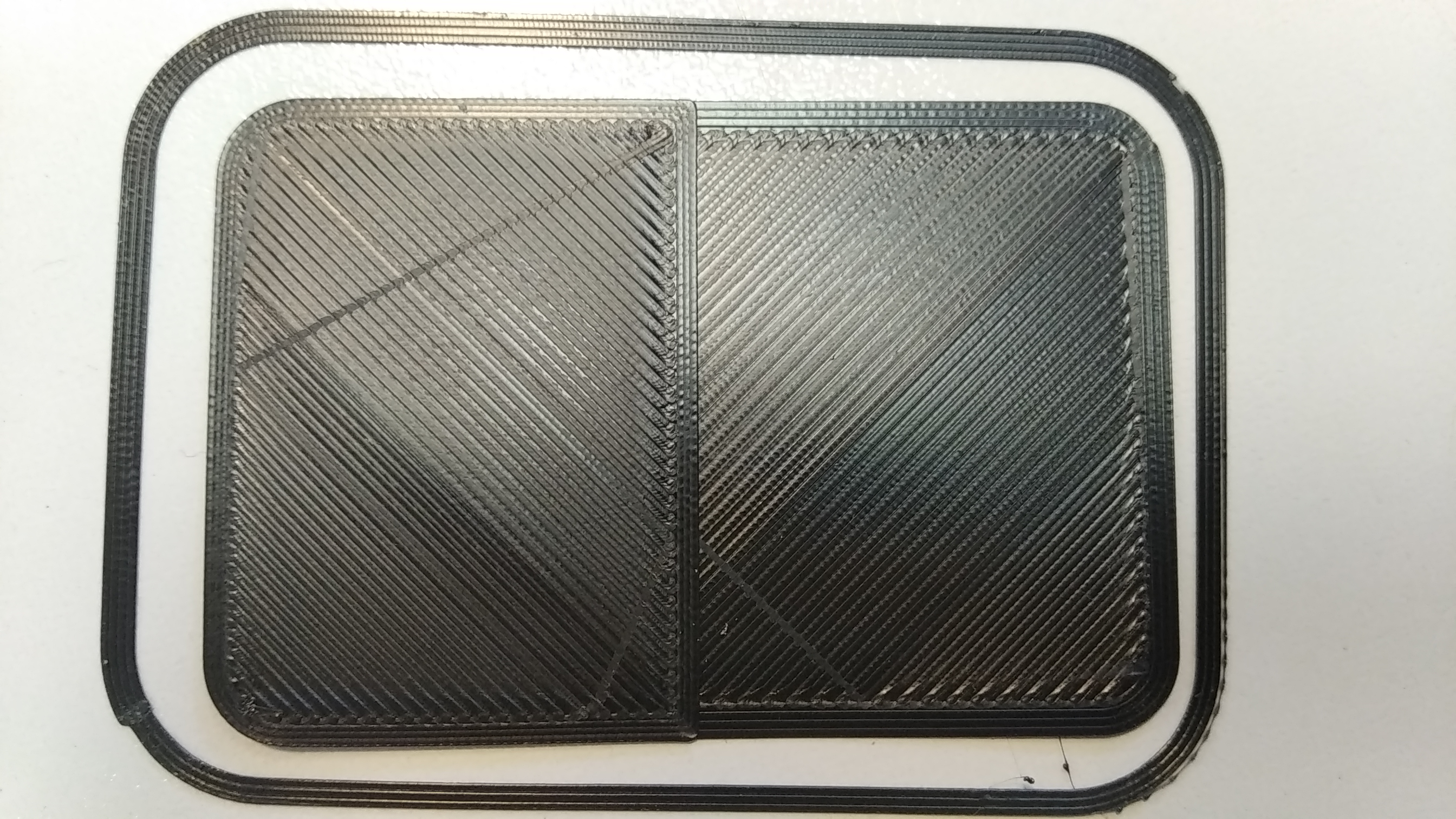

Вот так примерно печать первых слоёв должна выглядеть. Половина детали один слой 0,2, вторая половина два слоя, итого 0,4. Обратите внимание на рамку вокруг детали, на периметры детали, и на заполнение на поворотах у периметров, особенно с нижней (глянцевой) стороны. А потом сравните со своей деталью.
То, что в нуле между соплом и столом лист не проходит, ещё не говорит о том, что сопло действительно в нуле. По тому, как выглядит Ваша печать, это скорее говорит о том, что лист слишком толстый.
Создате модель маленького прямоугольника, включите кайму, линий эдак 20, и запустите печать. Пока будет печататься кайма, регулируйте стол. Прямо на ходу. Добейтесь того, чтобы кайма была похожа на мою. Отладьье это на слое 0,2. Кстати, если есть штангель, измерьте свою кайму. Вы увидите, насколько она толще, чем должна быть.

Всё равно ничего не понимаю.
Стол перебрал, был косяк в одном из винтов который держит крепления ремня к столу, перебрал, стол выровнялся, перекос не более 0,2, в проблемной точке стал 0,16.
Запускаю печать, слой 0,3, первый слой 0,35 - опять в этом месте проблема вылезла. Двигатели по оси Z - не опускаются, специально следил за ними. Зато обратил внимание на экструдер - он не может подать пластик, шестерня подачи тупо дергается, рукой пластик тоже не подать, даже с усилием, как будто он застрял внутри. но буквально через 10-20 секунд начинает работать как ни в чем не бывало, и эта проблема только в одном месте.
Увеличивал офсет датчика приближения +0.100, +0.200 - проблемное пятно становится немного меньше, но зато по другим сторонам пластик не прилипает к столу. при этом периметры в этом месте печатаются абсолютно без проблем, второй слой также печатается без проблем. Проверял гладкие валы по оси Z - ровные, стоят ровно.
Например, специально взял две модели одного размера, круг диаметром 40мм, один в виде диска, т.е. сплошное дно, второй в виде пчелиных сот, второй напечатался нормально, у первого проблемы заполнением.

Вот и недостаток такой конструкции. А я полтора года назад положил на стол зеркало 200х300 из Леруа, отрегулировал вручную угловыми крутилками, и забыл про эту проблему. Печатаю себе и печатаю, не паря себе мозг кривыми полимерными пластинами и глючащими датчиками.
Меняйте пластину. Эта умерла. Или печатать надо размещая деталь за пределами "пузыря", образовавшегося на ней.
