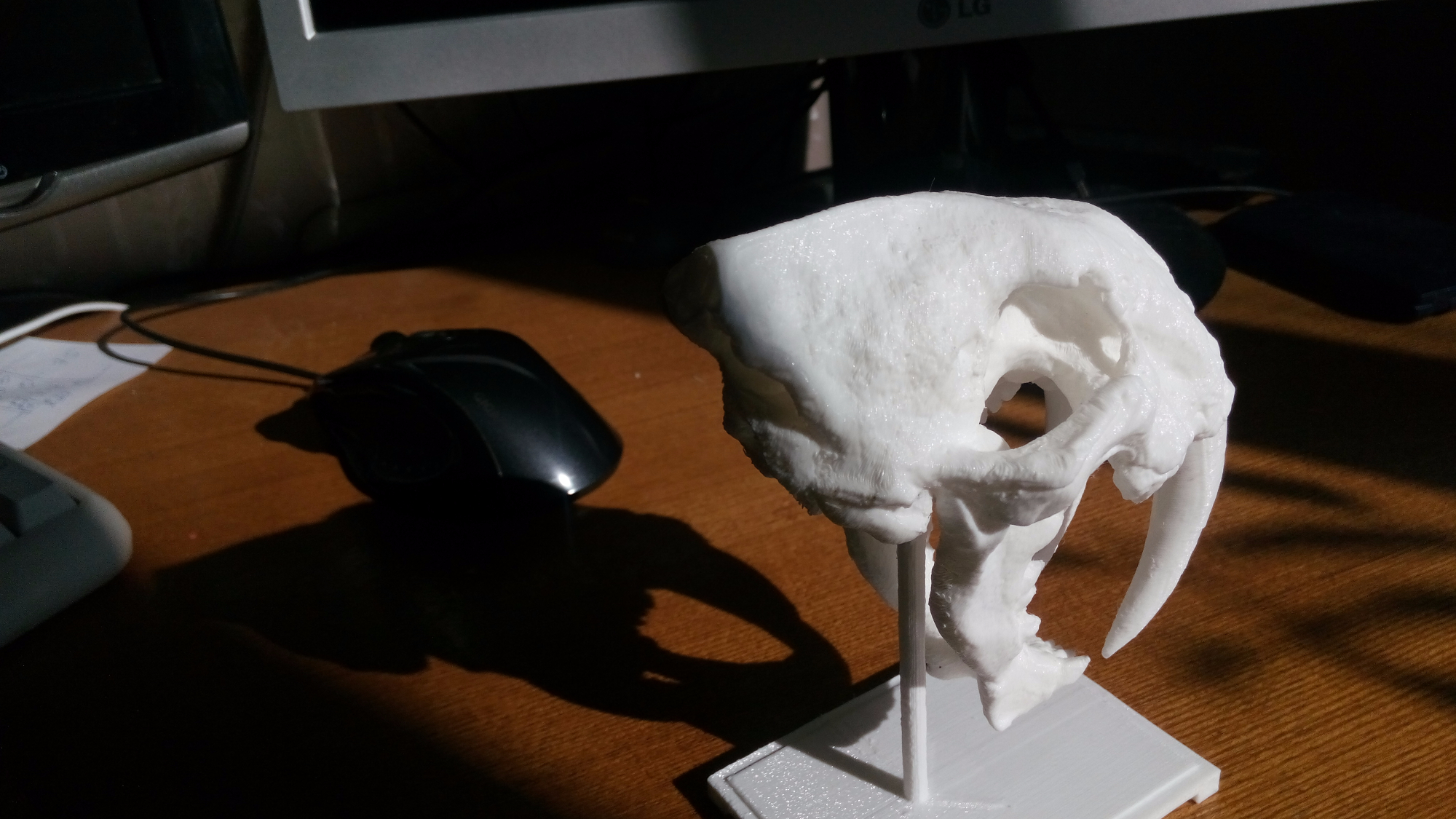

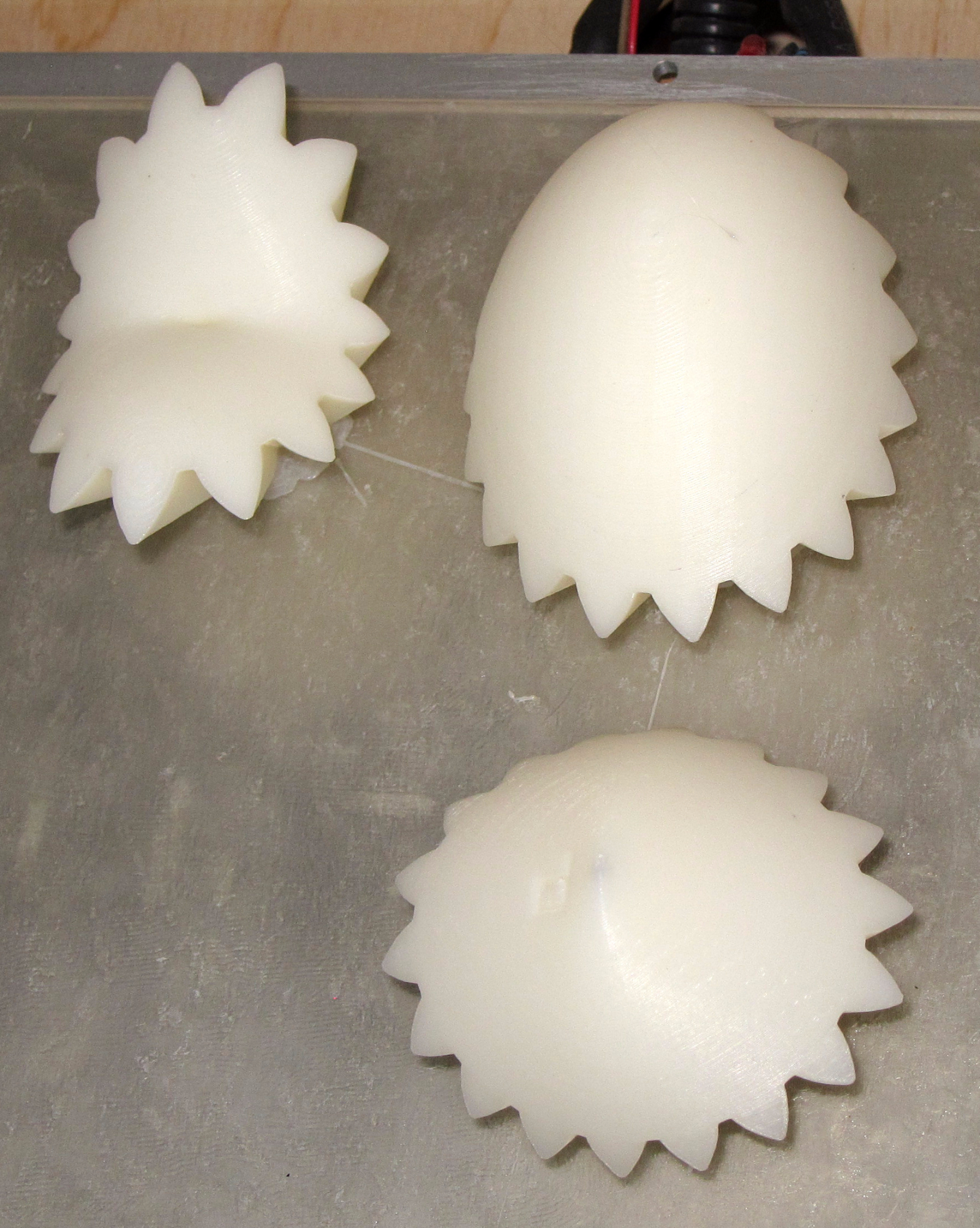

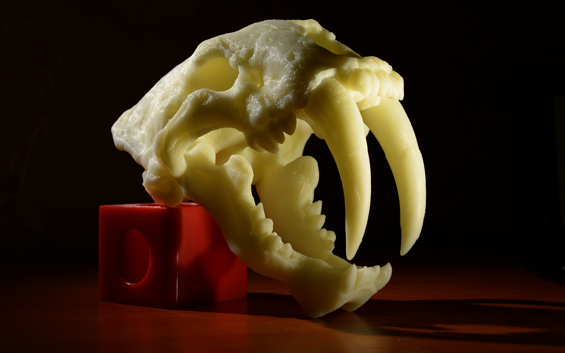

Рождение черепа
Саблезубого Зайца
Модель в слайсере пришлось развернуть, чтобы зубы оказались на одном уровне. Так они лучше охлаждаются в промежутках между укладками слоёв. Дополнительно модель утопил на 1 мм в рафт для создания плоского основания. Количество поддержек кажется избыточным, но они добавляют устойчивости во время печати.
Обломал поддержки
Почистил надфилями. Поковырял часовыми отвёртками, как стамесками. Никакой химии не применял для обработки поверхности.
Натуральный АБС, сопло 0,6 мм, слой 0,2 мм, принтер
СПринтер 233. Без обдува.

Отлично. Но столько пластика на мордочку? )) Ужас. Хотя что я пишу.. сам на шлем больше кило как-то потратил, а ума до сих пор не дал (не покрасил).

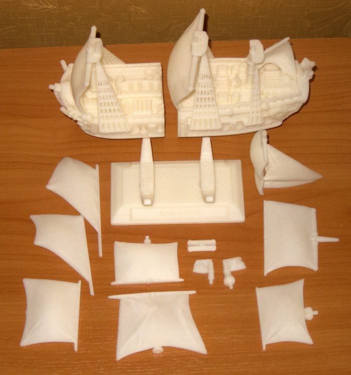

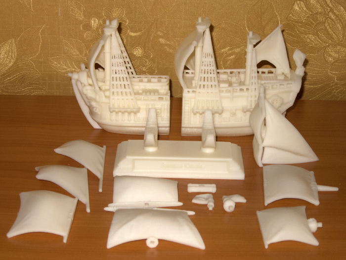

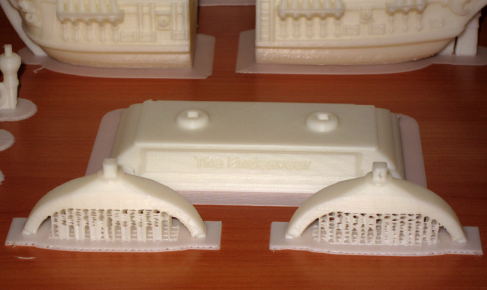

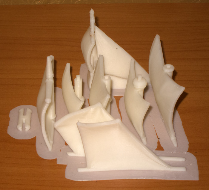

Печатал из натурального ABS ПростоПласт 1,75 мм на СПринтере 233. Сопло 0,5 мм, слой 0,15 мм. Без обдува. Масштаб 120% от stl моделей. Склеивал супер клеем, так как ацетон у меня какой-то разбавленный и не хочет нормально плавить обрезки.
Подставку разрезал и печатал из трёх частей.

Качество печати хорошее. Когда печатал, постоянно задавал себе вопрос: что же может улучшится при переходе на 32 битную электронику?

Думаю, обдув может улучшить качество печати гораздо эффективнее 32-битной электроники.

3D-SPrinter писал(а): Думаю, обдув может улучшить качество печати гораздо эффективнее 32-битной электроники.
Скорее всего так и есть. Только нужно тёплым воздухом дуть, чтобы прочность изделия не падала. А тёплый воздух у нас на радиаторе хота. Значит нужно попробовать сделать хобот от него к соплу.

AKDZG писал(а): Только нужно тёплым воздухом дуть, чтобы прочность изделия не падала.
Можно и холодным. Все детали КИТов СПринтеров печатаются с холодным обдувом, и на прочность не жалуются.
