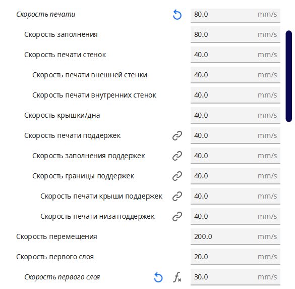

Что то не пойму что не так в настройках моего принтера
Добавлено: 22 май 2024, 11:29
ВитГо
До этого немного печатал pla (катушки 3), и petg с китая (одна катушка)
купил на озоне пластик petg на распродаже...
и при печате такая вот фигня... (см вложения)
что это ? недо\переэкструзия ?
почему первый слой еще более менее печатается (хотя бы полосы не ощущаются рукой) а начиная со второго - какая то фигня....
причем особенно при движении с левого нижнего угла к правому дальнему - там вообще жесть....
температура печати 240, стол 80
скорость по умолчанию для pla
принтер ендер-3 v2 (боуден)

Скоростные режимы различаются не только для разных материалов, но и для разных кинематик. А пэтг более вязкий, чем пла, печатать им с той же скоростью - "не айс".

в куре

Для ПЭТГа скорость высоковата. Снизьте до 40-50мм/с.
Обдув зоны печати рекомендуется снизить до минимума или выключить вовсе.
С чего это? Сколько лет печатаю ПЭТГ на скорости 100 мм/с, никаких проблем.

Скорость первого слоя и стенок - 50. Основная скорость печати - 100. Скорость отката - 70, величина отката - 7 мм, при длине боудена - 50 см.
При такой скорости расплав в сопле не успевает втягиваться, разрывается, и образуются воздушные пузырьки.
Либо Вы чего-то недоговариваете, либо в прошивке стоят ограничители, которым плевать на запредельные параметры, указанные в куре.

а какая скорость отката для petg на боудене является типовой ?

Для любого материала - 20-25мм/с.

Это значение подбирал опытным путем, печатая тестовые модели. В прошивке ничего не ограничивал. 4 года печатал на Мега+РАМПС с Марлином. Недавно перешел на MKS Robin с прошивкой SHUI. Настройке в Куре как были, так и остались.
