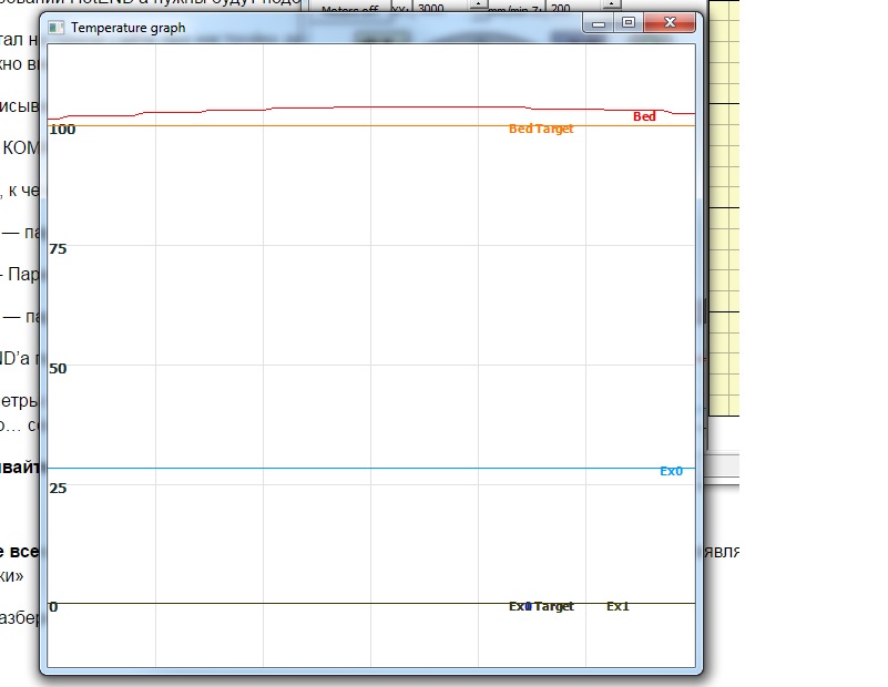

Как настроить PID? Не пойму в чем дело. Без нагрева стола температура HEAT держит отлично
только нагрев BED и начинаются пляски температуры

Пляски 1-2 градуса?

HEAT - 1-2 градуса
BED- 3-4 . хотя как бы он и не сильно то важен. просто когда BED греет, то в экструдере хня всякая происходит.

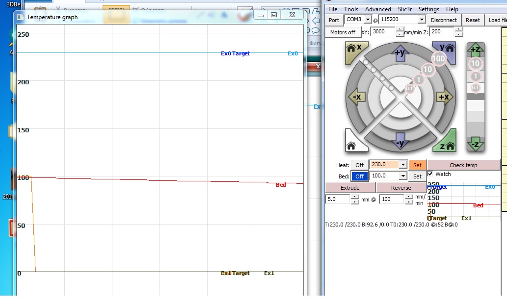

как бы не пробовал хоть немного выравнять температуру и не выходит ни как
разница получается почти 10 градусов

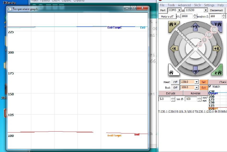

поставил БП от компа. один черт )) такие же скачки температуры
