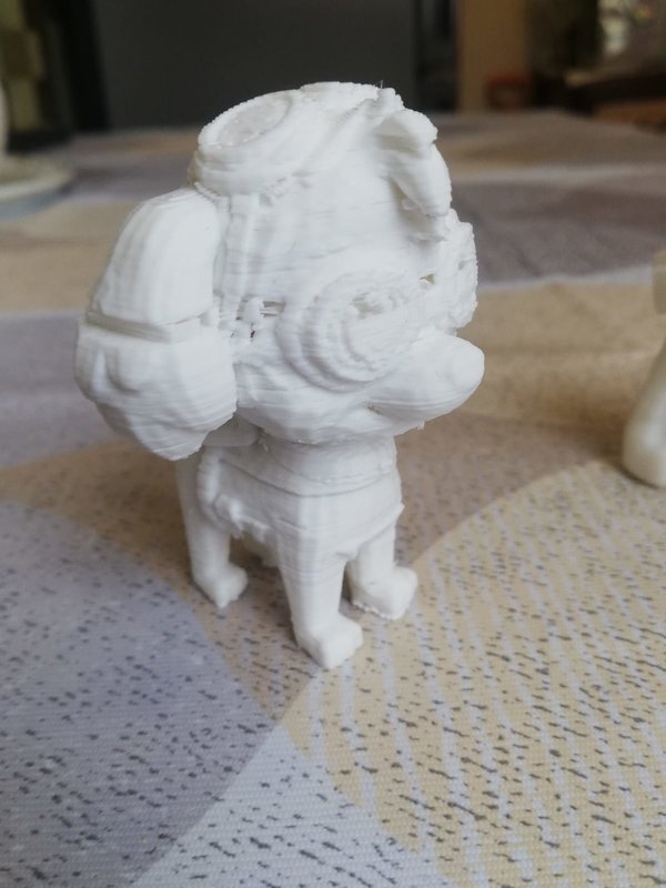

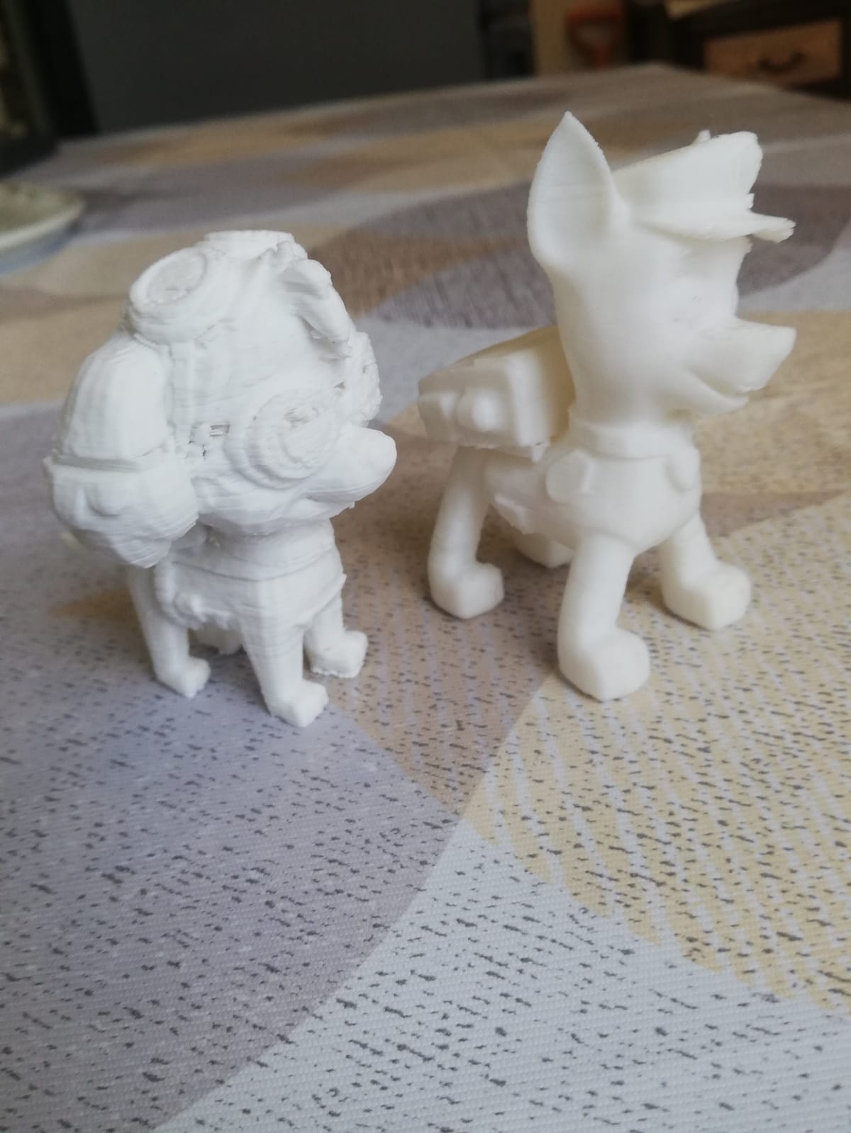

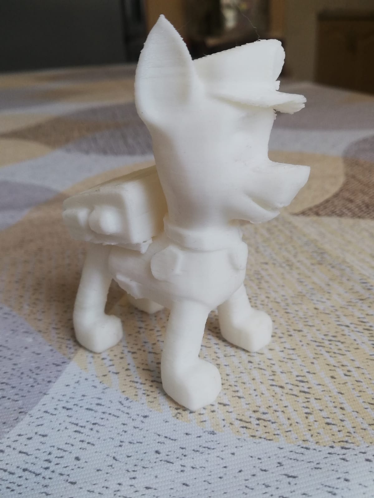

Доброго дня суток всем!!! Вообщем,я самый новичковый новичёк с самым наипростейшим 3д принтером!!! Жена игрушку подарила. Вообщем, в коробке с принтером лежала бухточка филомента, Написано что ПЛА , отпечатал на нём, как и положено ракету кубик и замахнулся на довольно сложную игрушку (щенок из мультика). К моему удивлению, игрушка напечаталась ну очень не плохо . Сужу по тому, что раньше сам создавал не самые сложные детали и отдавал на печать. Но , пробный пластик закончился. Купил на ВБ катушку килограмовую , с кучей положительных отзывов, но вот что то моему супер простому принтеру ну ни как не заходит этот пластик, и температру менял в пределах185-220, и скорость. Ну всё равно переэкструзия , окружности вообще слёзы. Хотя на пластике из коробки , ракета вполне "круглая". Заметил, что пробный пластик из коробки с принтером был по ощущениям значительно жёще. Вопрос знатокам. Можно ли как то понять характеристики пластика визуально? По той же жёсткости. Честно говоря, у меня в этой теме знаний вообще ноль . Каких то пояснений накопать не получилось .Заранее благодарен.

Фотку сделайте, как сейчас печатается, что не получается.

вот какая разница в печати. Белый феломент-новый с валбика, бежевый-пробный из коробки. Бежевая игрушка ,особенно на фоне с белой, просто идеально отпечаталась. Белый феломент мягкий, легко гнётся, феломент из коробки-наоборот, я ещё подумал в шутку,что из бежевого феломента пружины делать )))

Похоже на неравномерную экструзию. Не исключено, что нить перетирается податчиком (особенно если пластик мягкий, а прижим в экструдере сильный и зубья редкие). Или наоборот - проскальзывание зубьев экструдера.

На новом пластике явно видны пропуску экструзии. Этому может быть много причин:
- Недостаточная температура (поднять температуру)
- Экструдер не справляется с пропихиванием более мягкого пластика в хотенд (нужно снять крышку и сфоткать механизм экструдера)
- Термобарьер плохо пропускает через себя этот пластик, находится на грани образования пробки (надо выяснить конструкцию термобарьера - тефлон до сопла, либо цельнометалл?)
Так что пока не изучите устройство своего принтера и нам не покажете, вряд ли удастся сделать его "всеядным" для любых пластиков.

ЗЫ. Впрочем, я уже глянул на ю-тубе, что там за голова. Мой совет - не надо мучиться и пытаться заставить это работать, лучше сразу заменить что-то более вменяемое.

Там не голова, а катастрофа. Она просто не может прогреть и пропихнуть обычный пластик. В комплекте с принтером, видимо, шёл какой-то специальный низкотемпературный ПЛА. Сейчас китайцы тоже любят писать в рекламе на свои принтеры фантастические цифры, но они хоть как-то достижимы тоже на специальном "скоростном" ПЛА. Думаю, он тоже какой-то низкотемпературный, твёрдый в прутке и текучий в расплаве.
Вообще, не факт, что есть смысл заниматься модернизацией этого принтера. Если тема зашла, то лучше купить за копейки на Авито какой-нибудь Эндер и уже с ним заниматься.
