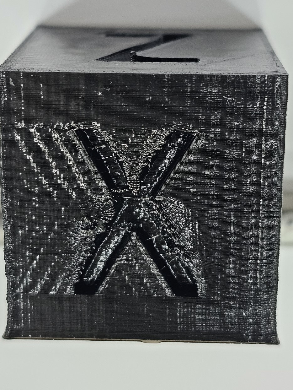

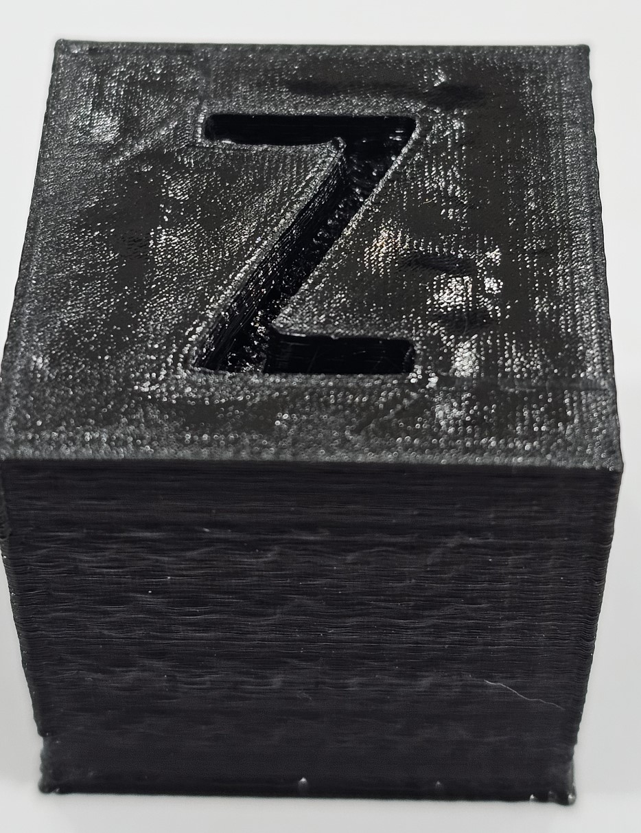

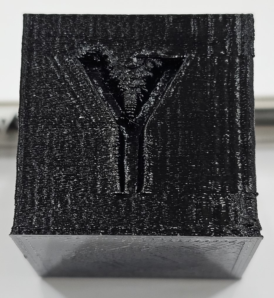

Всем привет.
Собрал reprap принтер на ramps 1.4 экструдер MK2 директ, сопло 0.4. шпильки на Z ставил заказные, ну то есть не строительные шпильки с гайкой. Печатал на PETG 247 град, стол 80 град. слайсер Кура, высота слоя 0.2мм, скорость 50. обдува детали нет физически, еще не ставил направляющее сопло...
Печать не удовлетворила. напечатал тест кубик на 30 мм.
в основном неравномерное наложение слоев на всех сторонах.
на стороне Х плюс ко всему еще и явный эффект эхо. на стороне Y буква смазана. сторона Z, сама буква вроде нормально пропечаталась, но поверхость последнего слоя как будто провалена в некоторых местах, там я кстати добавил в слайсере эффект разглаживания последнего слоя (типа как утюгом) без подачи пластика....
Как избавиться от этих проблем?

А фото для понимания особенностей конструкции этого реп-рапа?
Масса причин. Проскальзывание подающего ролика. Неверная калибровка подачи. Неправильно задано сопло в настройках слайсера. Сопло изношено, или подверглось неаккуратной чистке (отверстие больше номинала).
Azat писал(а): ↑
24 янв 2025, 13:04
Ремни до звона натянуты?

Azat писал(а): ↑
24 янв 2025, 13:04
PETG 247 град
Без обдува - многовато. На такой маленькой модельке пластик ещё на предыдущем слое не успевает застыть, а на него уже новый накладывается. От этого и смазывание.

Azat писал(а): ↑
24 янв 2025, 13:04
PETG
Что-то больше на АБС похоже (усадка слишком большая для ПЕТГ).

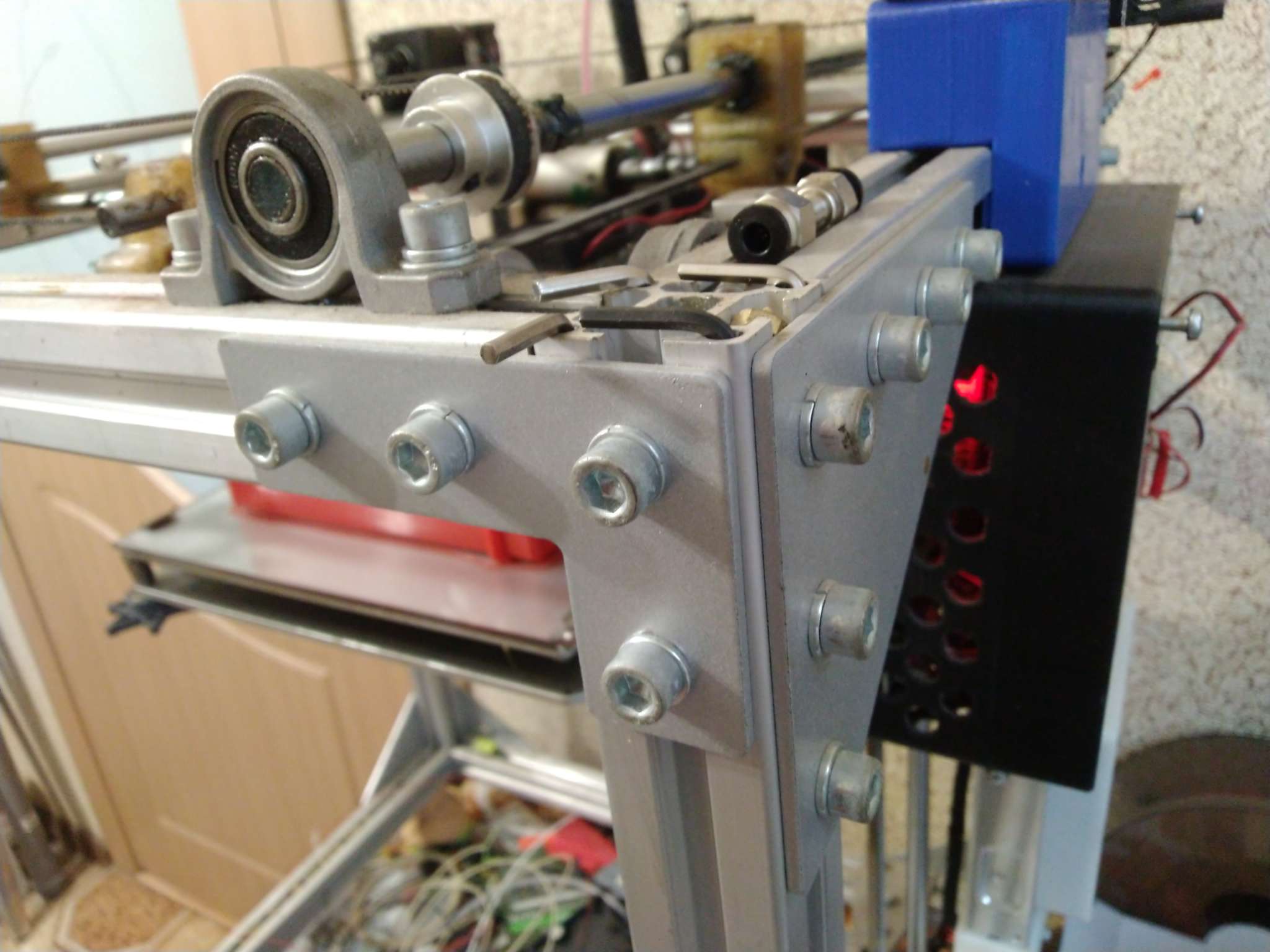

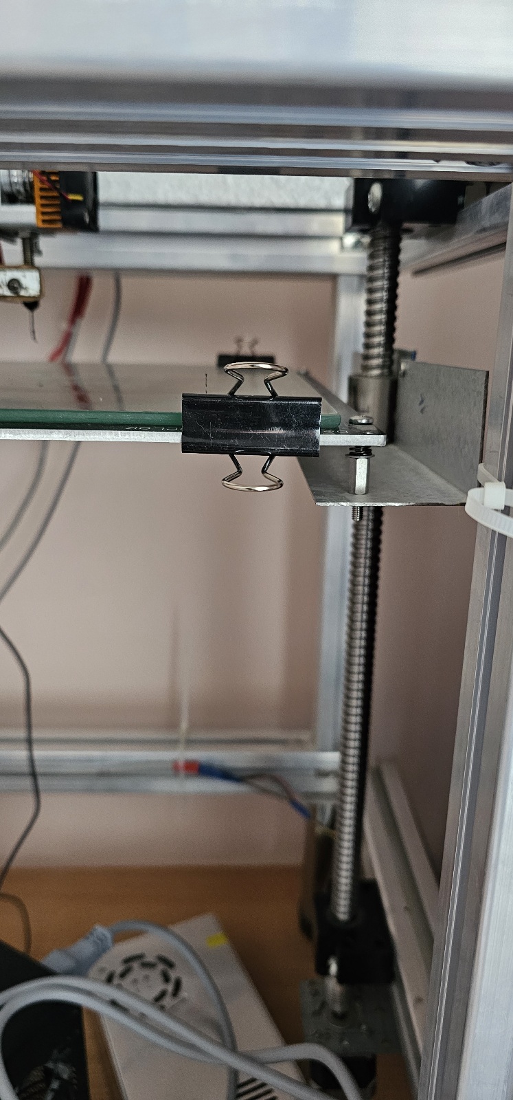

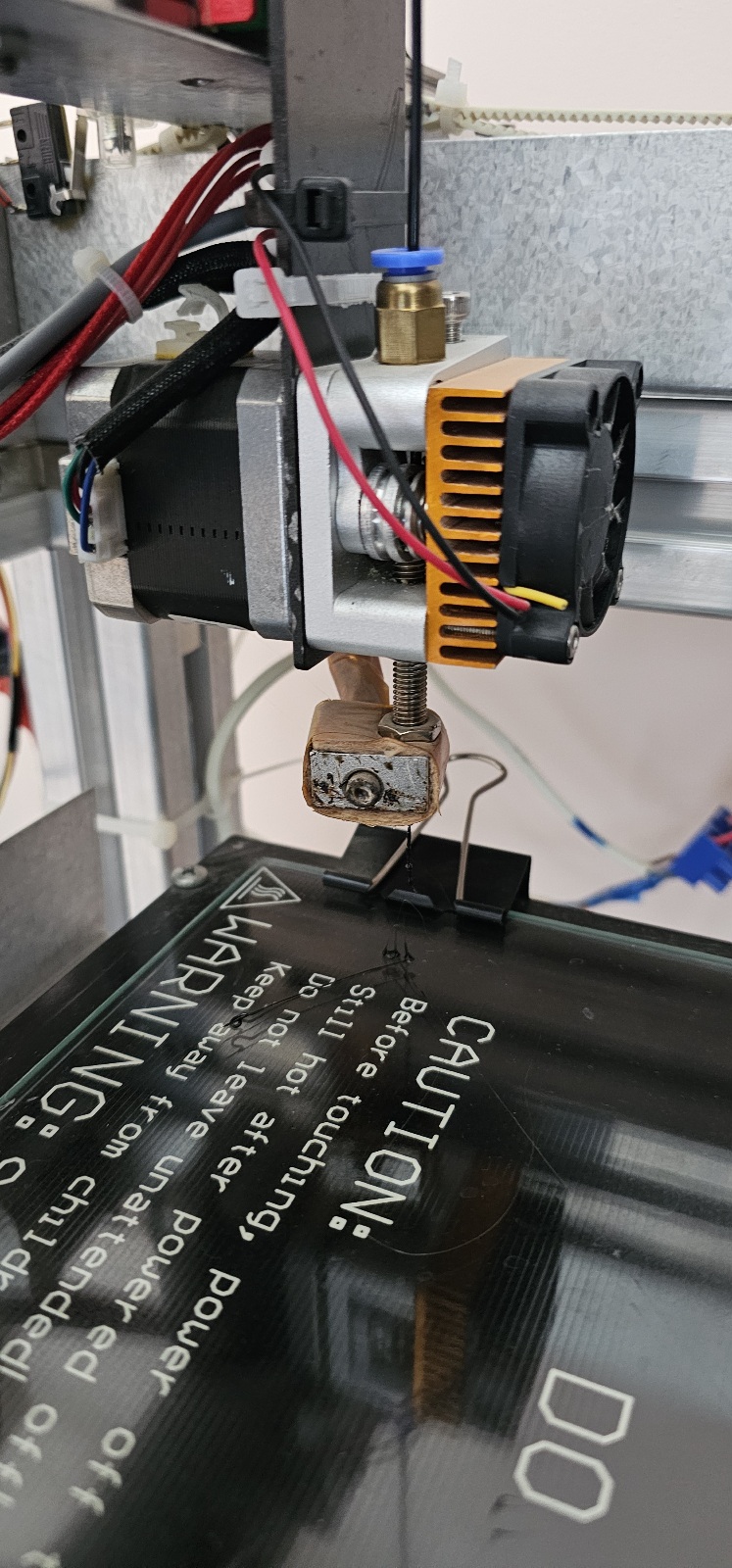

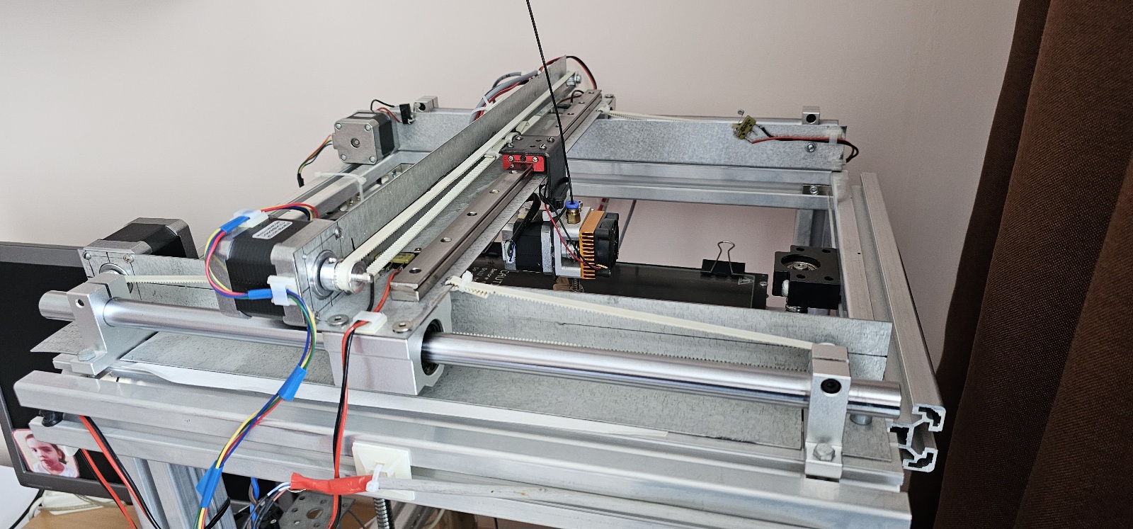

Сорри. Ошибка , не подумав написал. Принтер на марлине.
Ремни натянуты хорошо, но не перетянуты. Вот несколько фото самого принтера.

По поводу настройки сопла, указал верно 0.4 мм. Капибровал подачу пластика. Тоже вроде нормально, то есть нажимаешь выдавить 10 мм пластика выходит также. Само сопло никогда не чистил мелаич.предметами. если просто нагреть сопло и давить пластик, то тонкой линией вертикально вниз идёт.

Azat писал(а): ↑
25 янв 2025, 11:58
несколько фото
Косячков много, заострю внимание на главных:
Ремни должны быть параллельными, иначе ни о какой геометрии речи быть не может.
Крепить дрыгатели на листе оцинковки - так себе идея. Крепить их надо на раму специальными кронштейнами 3-мм толщины, иначе неизбежны вибрации, неравномерный протяг.
Соединение профиля - очень хлипкое. Купите нормальные уголки и пересоберите:
Azat писал(а): ↑
24 янв 2025, 13:04
Для данного аппарата результат очень даже приличный. Без внесения кардинальных изменений в конструкцию лучше вряд ли получится.

borskiy писал(а): ↑
25 янв 2025, 12:46
Спасибо.... да оцинкованные уголки, это мусор. но у насалюмин. уголки 4 мм, ну или конструкционный профиль достать невозможно. только если заказывать с РФ ,+ к цене 10-12 долл. за кг веса. Но сам куб собран жестко, никаких люфтов нет. я собирал его вставных сухариках-уголках. они очень хорошо и жестко держат.
Получается по факту, играться софтом, типа настройка рывков и скорости печати , как и input shaping смысла нет, пока не доделаю нормально крепления двигателей, ну и другие косяки по конструкции..

Azat писал(а): ↑
25 янв 2025, 14:20
Не будут они нормально держать. Для жёсткости нужны уголки. Хотя бы такие:
Но лучше всё же соединительные пластины (как на фотке выше).
