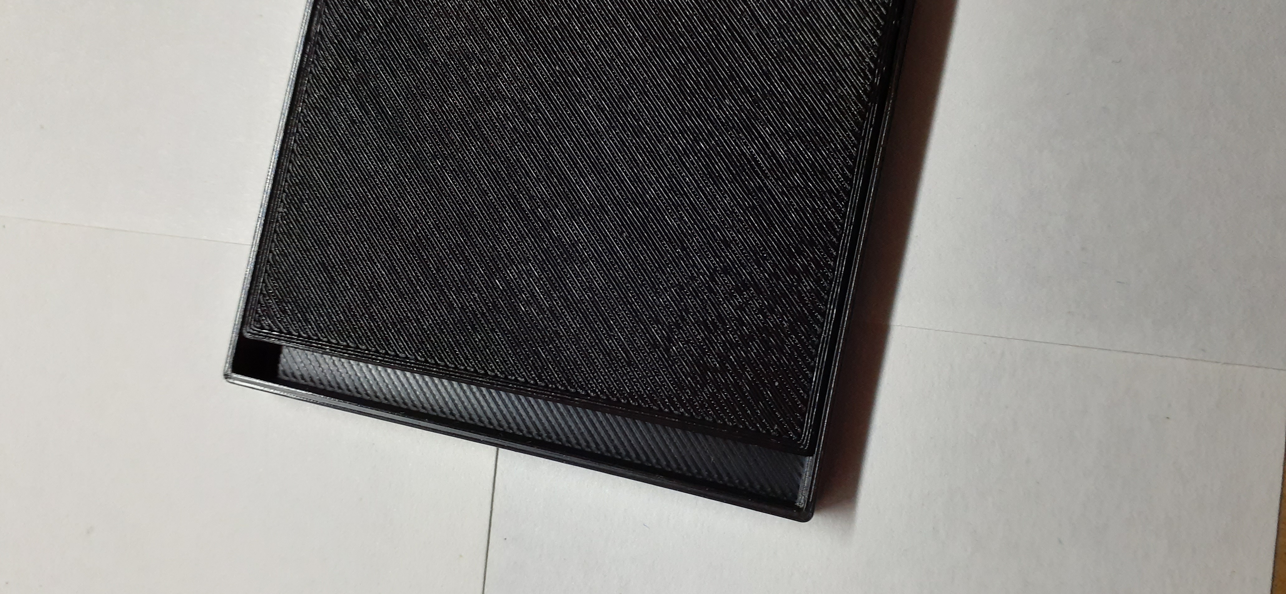

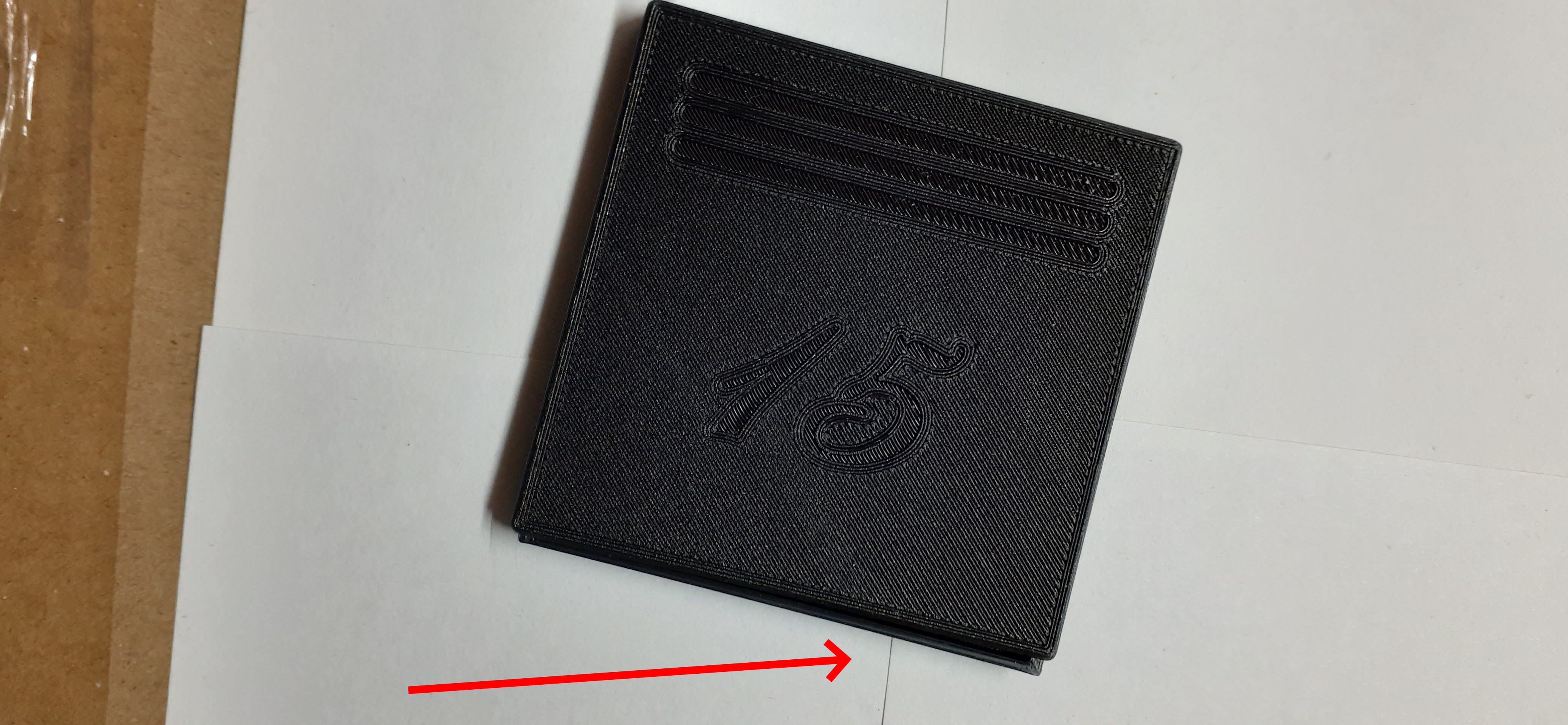

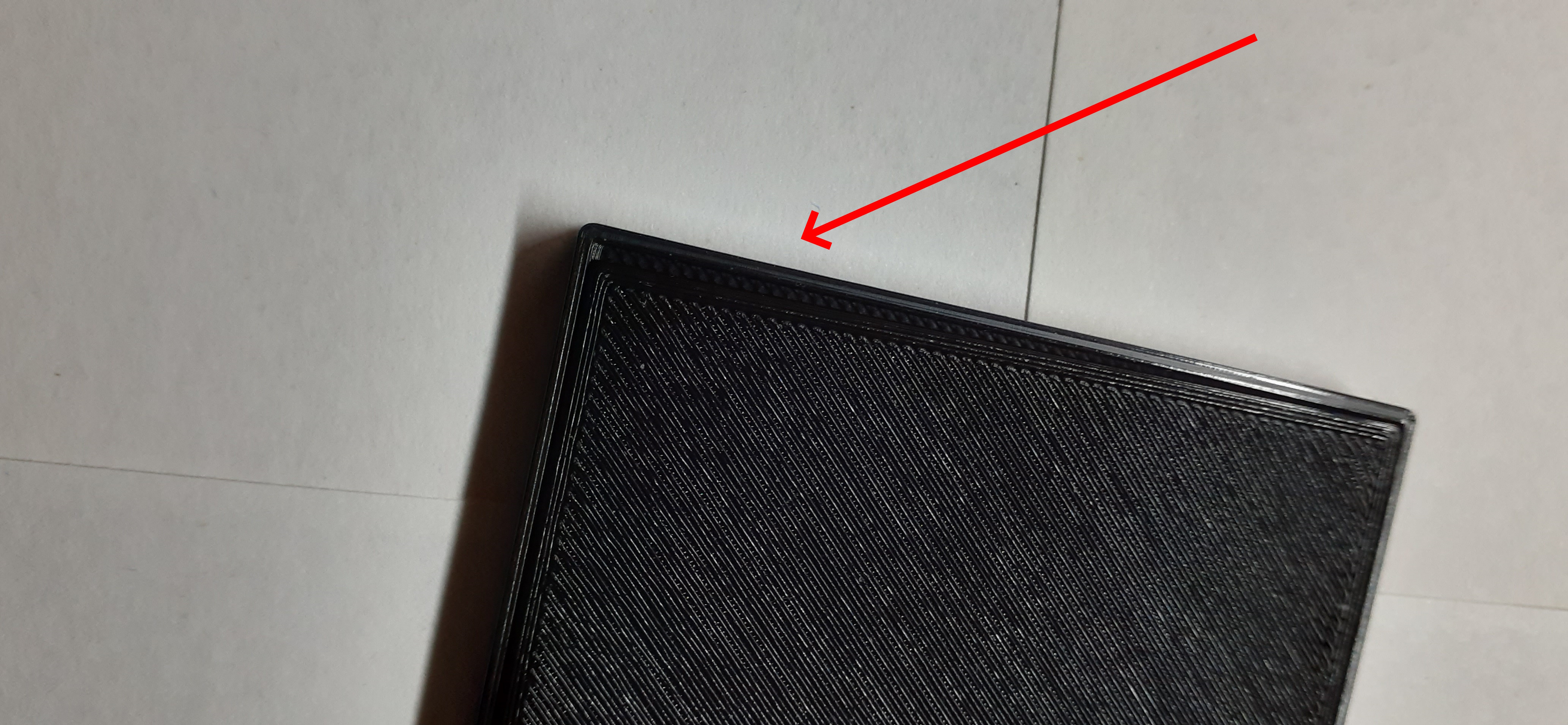

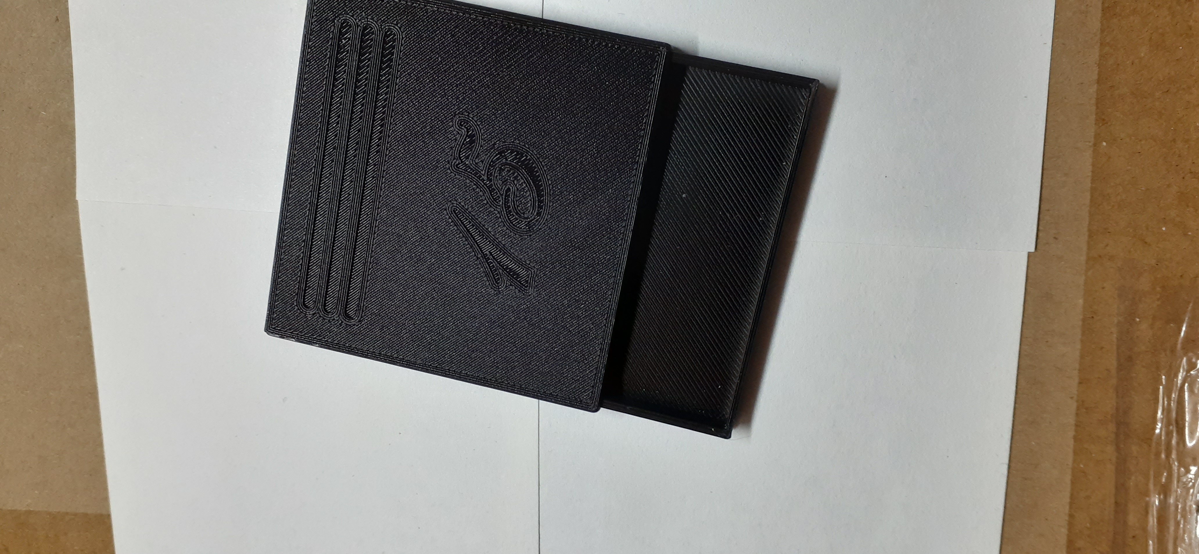

Вчера начал печатать игру пятнашки, напечатал корпус коробочки и крышку, присоединил крышку и заметил это:

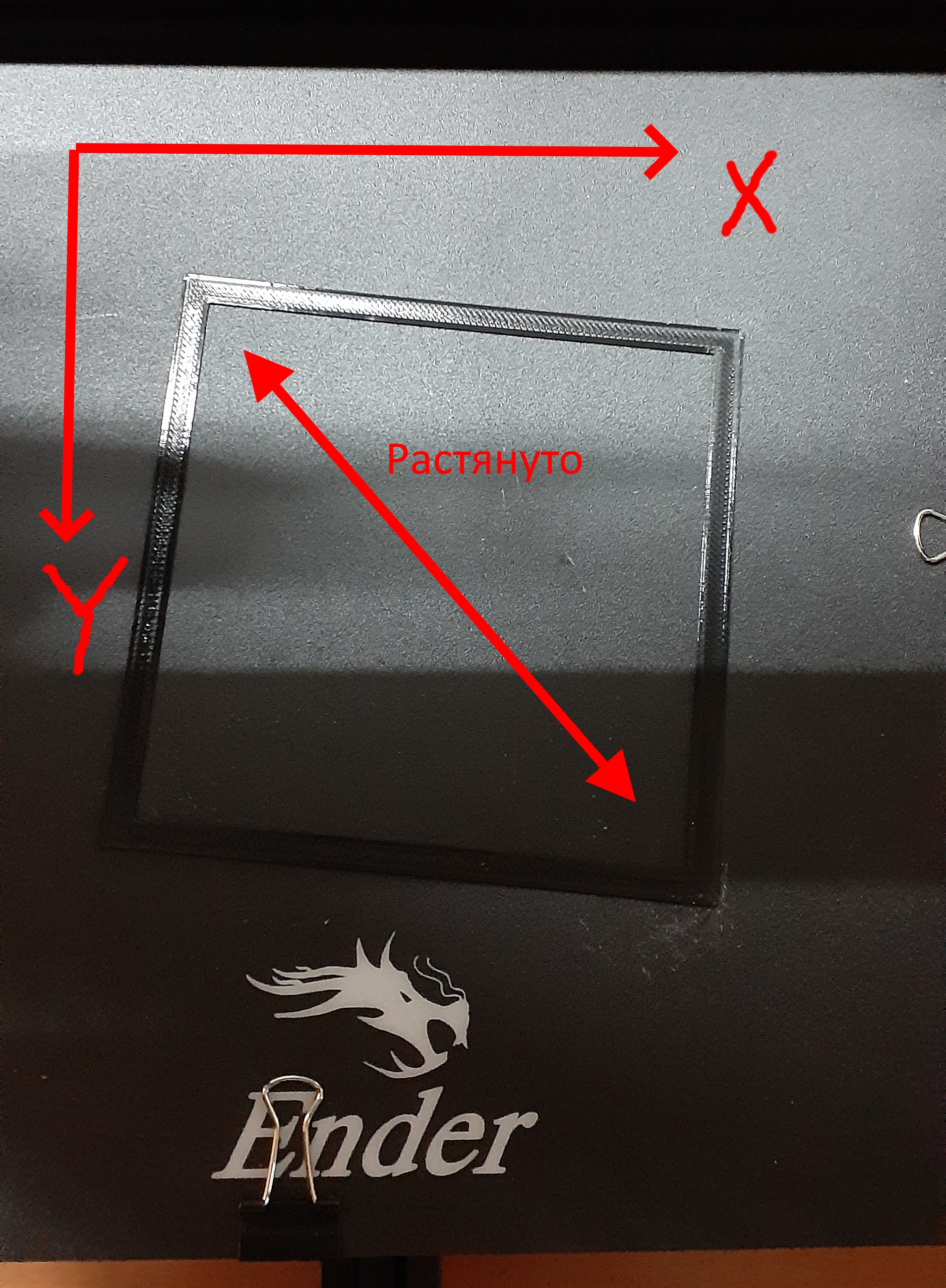

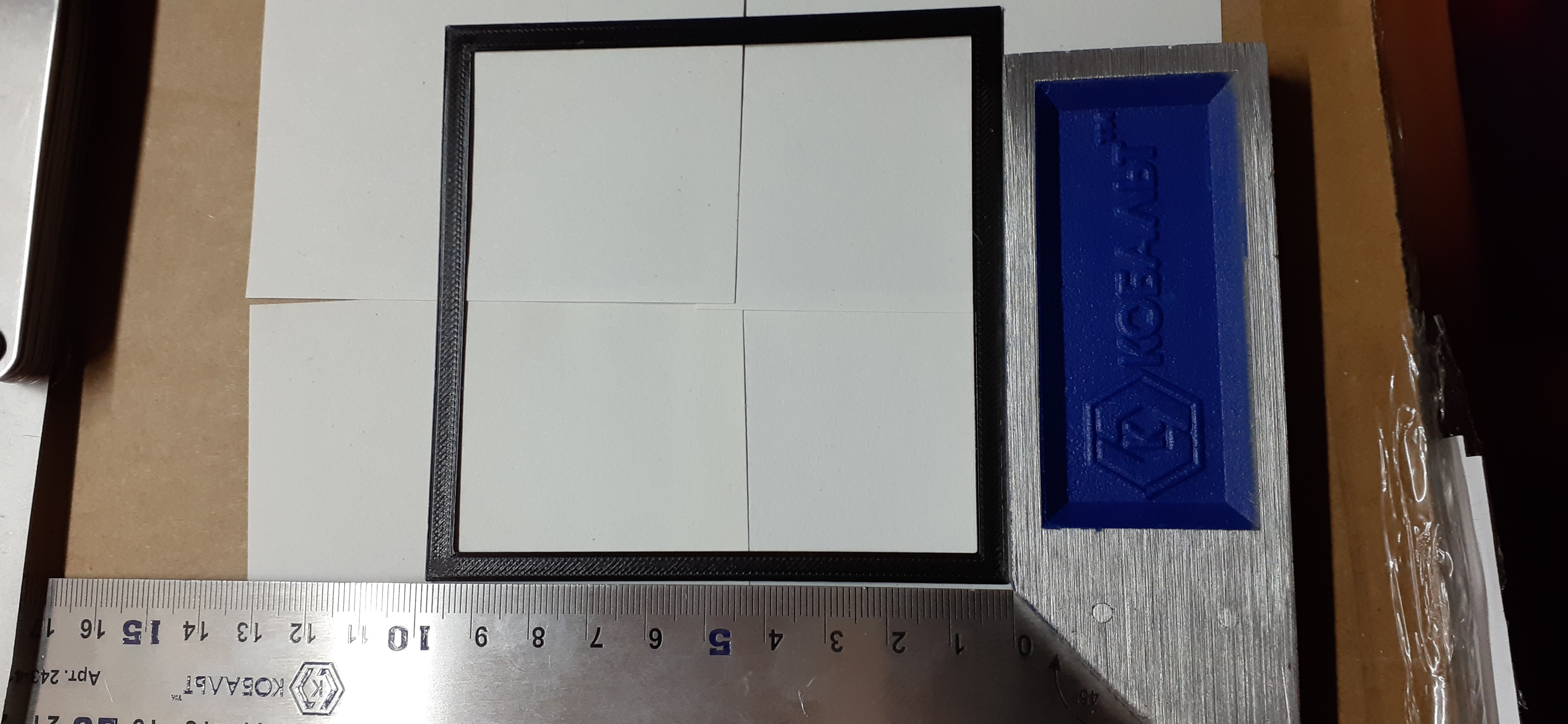

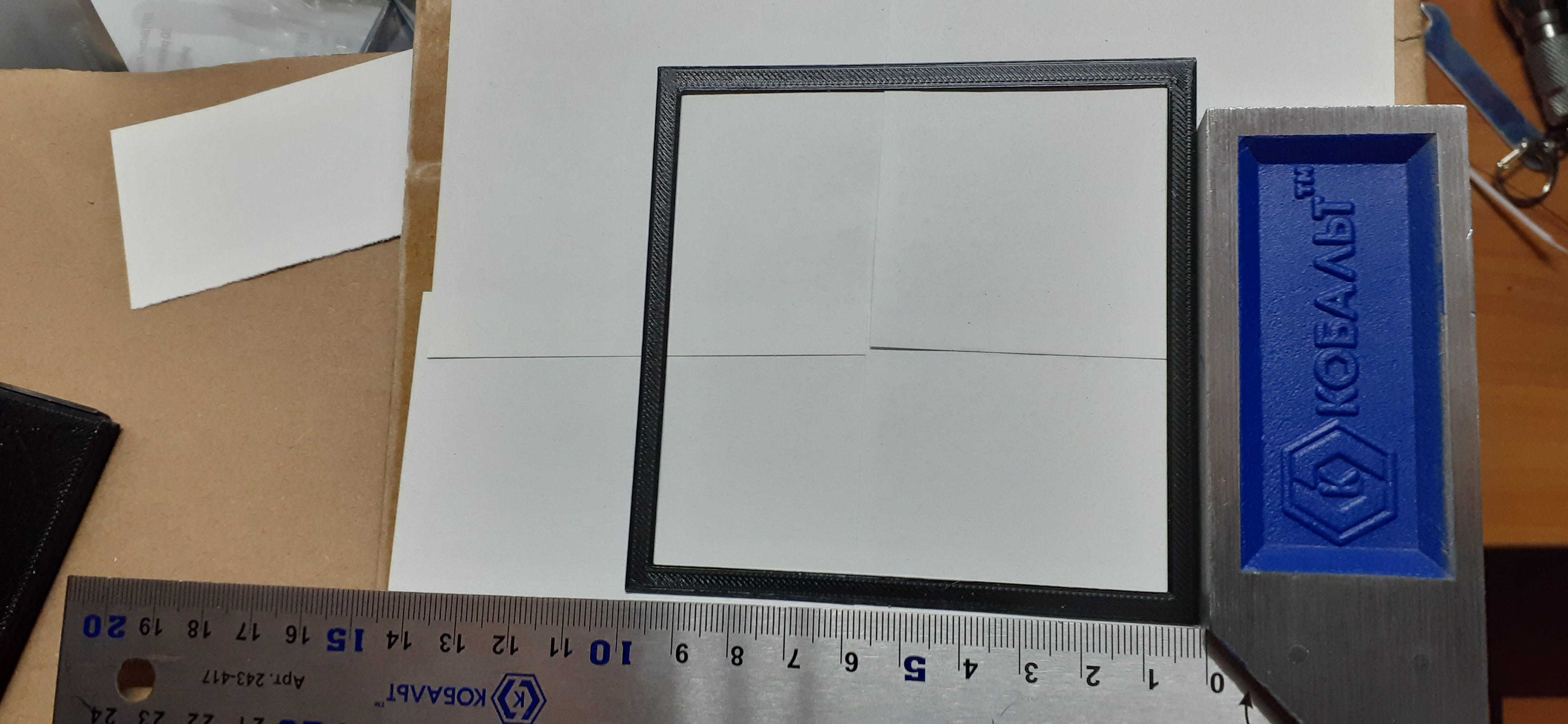

Нарисовал и распечатал тестовую рамку 70x70 mm
Несколько рамок таких распечатал, все равно по факту выходит ромб, а не квадрат
Ка сделать оси перпендикулярными ? Первая масть - вставить какие-нибудь шайбы под болты на левом креплении оси X чтобы отодвинуть ее левый конец (извращение ?).
Перекос осей X Y

Лучше выпрямить рельсу Y. Криво прикручена. Или деформировалась при транспортировке. Берите строительный угольник и "рихтуйте". Рельса должна стоять строго перпендикулярно оси Х.
Re: Перекос осей X Y

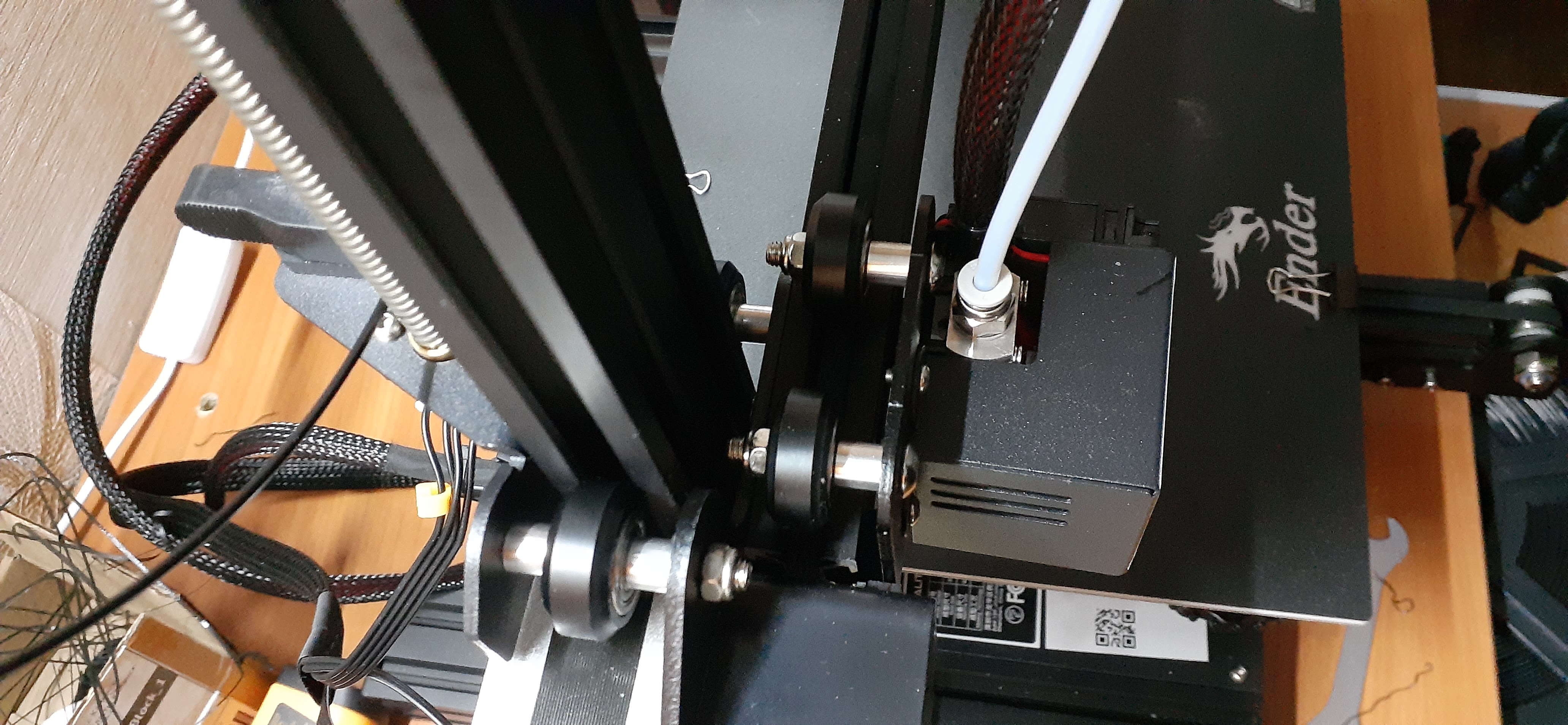

Разобрал нижнюю часть принтера. Там ось Y прикрепляется к поперечному профилю двумя болтами снизу, она вставляется в паз в этом профиле. В пазу она может немного поворачиваться по часовой и против часовой стрелки (люфт). Ослабил один болт и легкими ударами по концу оси сделал ее перпендикулярной поперечному профилю. Распечатал мою тестовую рамку, в целом перекос ушел, хотя на просвет очень небольшое отклонение прослеживается. Позже точнее подстрою, принтер вообще можно было не разбирать, там просто один болт оси Y внизу ослабить, и слабыми ударами отверткой точнее поправлю и сразу на печать поставлю рамку.
Распечатал пятнашки - перекосы исчезли все ровно и красиво.
