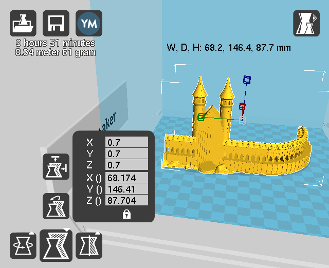

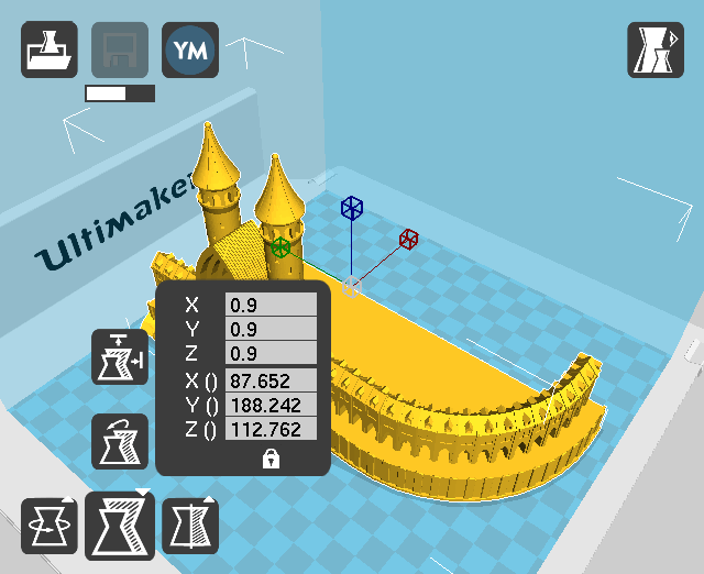

Как видим замок огромный. Поэтому я сразу приступил к проверке размера моделей частей замка. Выискиваю самую крупную (Castle_bot_1.stl) и вижу, что она не помещается на столик. Да и не желательно чтобы модель подходила к самым краям - может отлипнуть.
Уменьшаю масштаб и модель помещается.
Теперь хочу найти возможный минимум размера. Для этого нахожу модель с самыми тонкостенными элементами (Tower_5.stl) и смотрю чтобы они пропечатались. Получился масштаб 0,7. Значит мой диапазон 0,7 - 0,9.

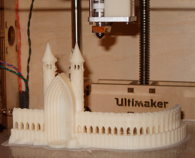

А вот уже и напечатал в масштабе 0,7. Пластик ABS, сопло 0,4 мм, слой 0,1 мм.
Что-то меня качество не вдохновило, хотя можно напильником довести до разумного уровня :)

Покрутил я длинную модель (Castle_bot_1.stl) и пришёл к выводу, что масштаб 0,7 для меня приемлем по времени печати. Если печатать слоем 0,12 мм получим предельные по разумности 10 часов печати.

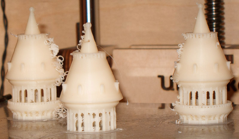

Очередная попытка. Похоже из этого пластика я выжал всё, что мог :shock:
Tower
Теперь попробую запилить всё это.

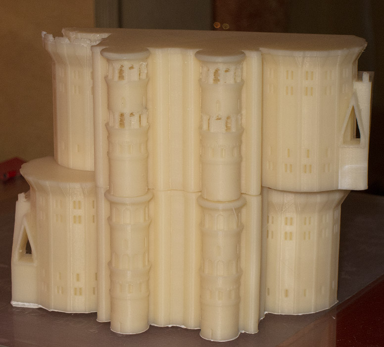

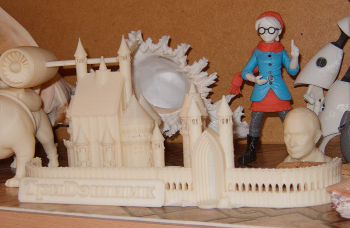

Добавлено: 31 окт 2015, 14:38
8 часов и готово :) Это очень красивая часть. Вспышка портит рисунок света и тени. Советую напечатать, как самодостаточную деталь.
Castle_bot_1.stl

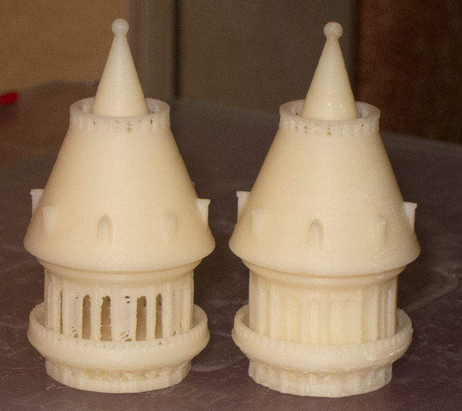

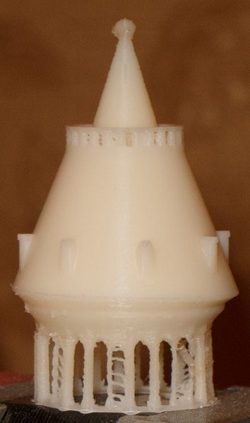

Застрял я на печати вот этих башенок
Слишком они мелкие. Оставляю их на потом. Может соплом 0,25 мм смогу напечатать.

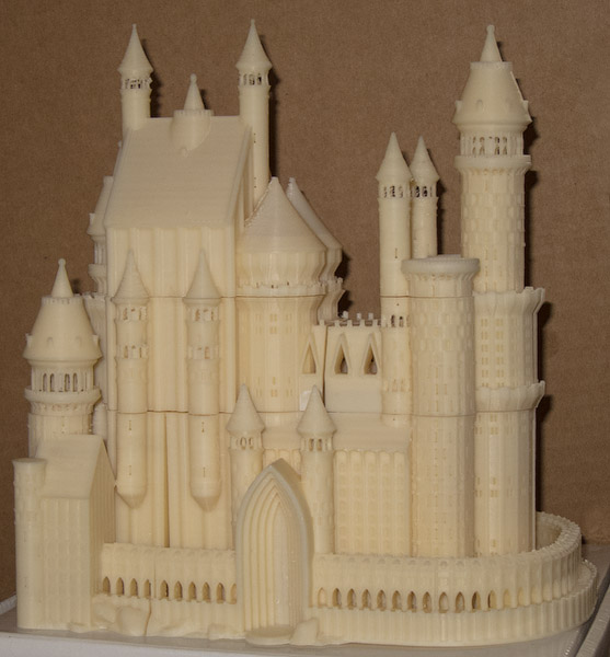

И так вот предварительная версия замка (не хватает нескольких мелких башенок)
Теперь начинаю замену деталей с не аккуратными оконными проёмами. В модель вставляю цилиндр и проёмы становятся рельефом.

kasper
может купола перепечатать и вклеить потом? а так вроде все норм
Re: Печатаем Средневековый Замок
Добавлено: 07 ноя 2016, 10:30

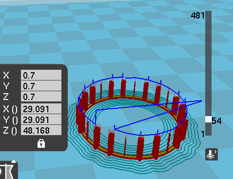

kasper писал(а): может купола перепечатать и вклеить потом? а так вроде все норм
Лучше внутрь башней цилиндры вставлять, иначе не знаю как эти опоры напечатать можно. Если только соплом 0,2 мм :)

AKDZG писал(а): Лучше внутрь башней цилиндры вставлять,
каким макаром это делать? не подскажите?
