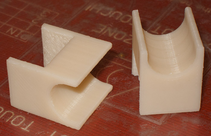

15.04.3-RC3
Напечатал две детальки без проблем. Сопло 0,6 мм, слой 0,25 мм, ABS, Mendel90.
Перехожу на эту версию.

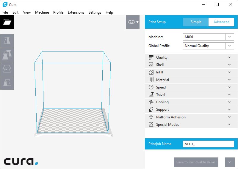

Я скачал Cura 2.3 и не могу найти там где настройки коннекта к принтеру.
Нет ни порта, ни скорости, ни кнопки "подключить принтер". При этом висит надпись "принтер не подключён", что говорит о том что в принципе 2.3 работает напрямую с принтером.
Где зарыли настройки то??? И как подключатся?
Re: Cura для экстремалов (испытываем на себе бэтта версии)
Добавлено: 24 ноя 2016, 17:11
rgusev писал(а): Где зарыли настройки то??? И как подключатся
А никак. Только выводом G-кода на внешний носитель.

Diffid
Странно. У меня автоматически видит принтер при подключении по юсб и можно печатать:
Добавлено: 24 ноя 2016, 17:48
Diffid писал(а): Странно. У меня автоматически видит принтер при подключении по юсб и можно печатать:
Опа! Давно я не пробовал значит. Спасибо, попробую теперь печатать из неё.
