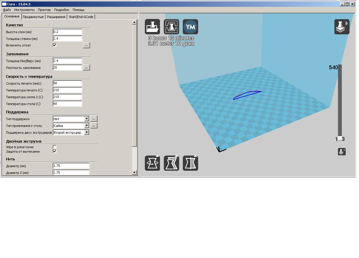

Здравствуйте. печатаю детали циклопа. скачал модели порезал их, вертел как мог, но странный фокус выходит. деталь back cover (M190 S60.000000

G0 F9000 X73.400 Y104.314 Z0.500 - по мне, деталь не имеет 2 слоев, пробовал скачивать разные модели результат один. как исправить? пробовал в куре подправит не получилось.

Покажите скрин с проблемой

Re: Cura, положение детали (нет 2 слоев)
вот сама деталь, качал из нескольких мест результат один, остальные детали обрабатываются и печатаются, а с этой разобратся не выходит.

Возможно нижняя часть детали слишком тонкая для вашего сопла. Попробуйте уменьшать диаметр сопла в настройках. Также нужно настроить поддержки и добавить подложку.

Можно в 3D редакторе увеличить толщину крышки
Да если сопло сделать 0,2 то появляется и самый первый слой, при включении поддержки и реальном диаметре сопла у меня 0,4 только в 3-ем слое появляется печать. Спасибо за помощь.
