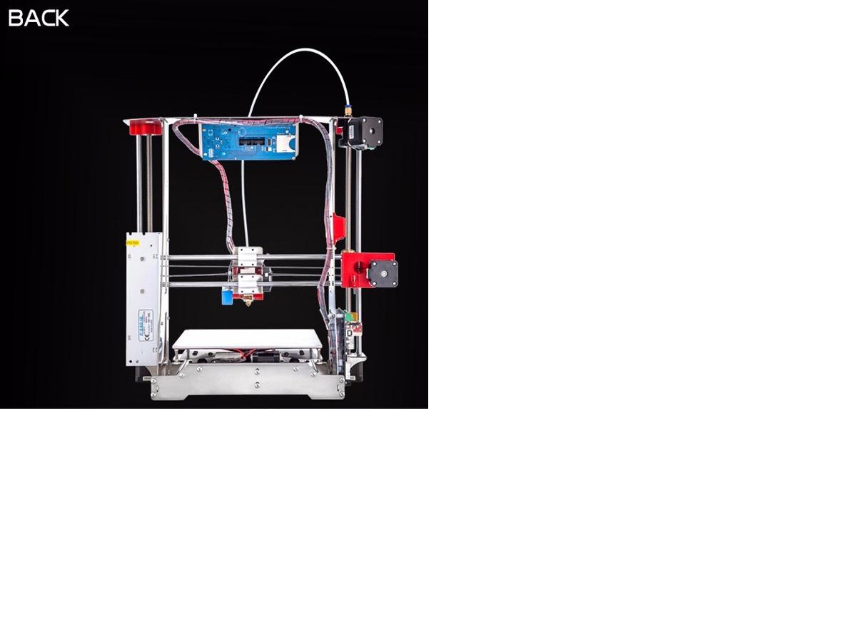

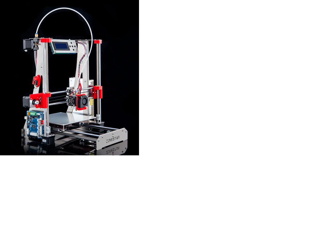

Поиск выдает прюшеподобный принтер, если есть возможность - выложите свое фото принтера, его дисплея (вкл. состояние), или найдите фото в поиске.

вот фото принтера
вид сзади
вид спереди
