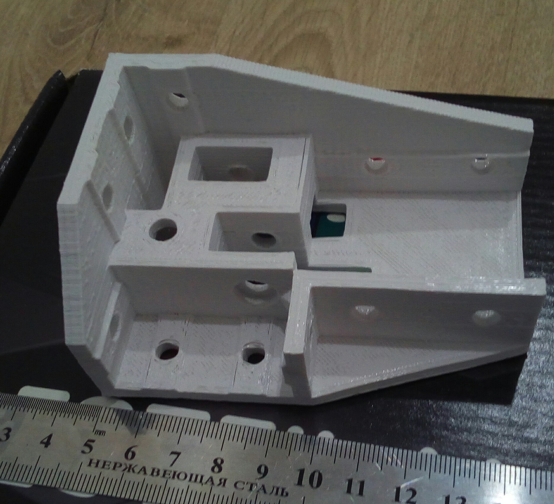

[*] для "по хозяйству" достаточно поля 200х200 мм. Хотябы потому что время печати зависит от размеров детали и большая деталь будет печататься ооочень долго. Вот пример:
деталь с заполнением 70%, скорость 60мм/с, высота слоя 0.25мм (большая толщина) время печати 5 часов. Экстраполируйте время печати детали 300х300 самостоятельно.
