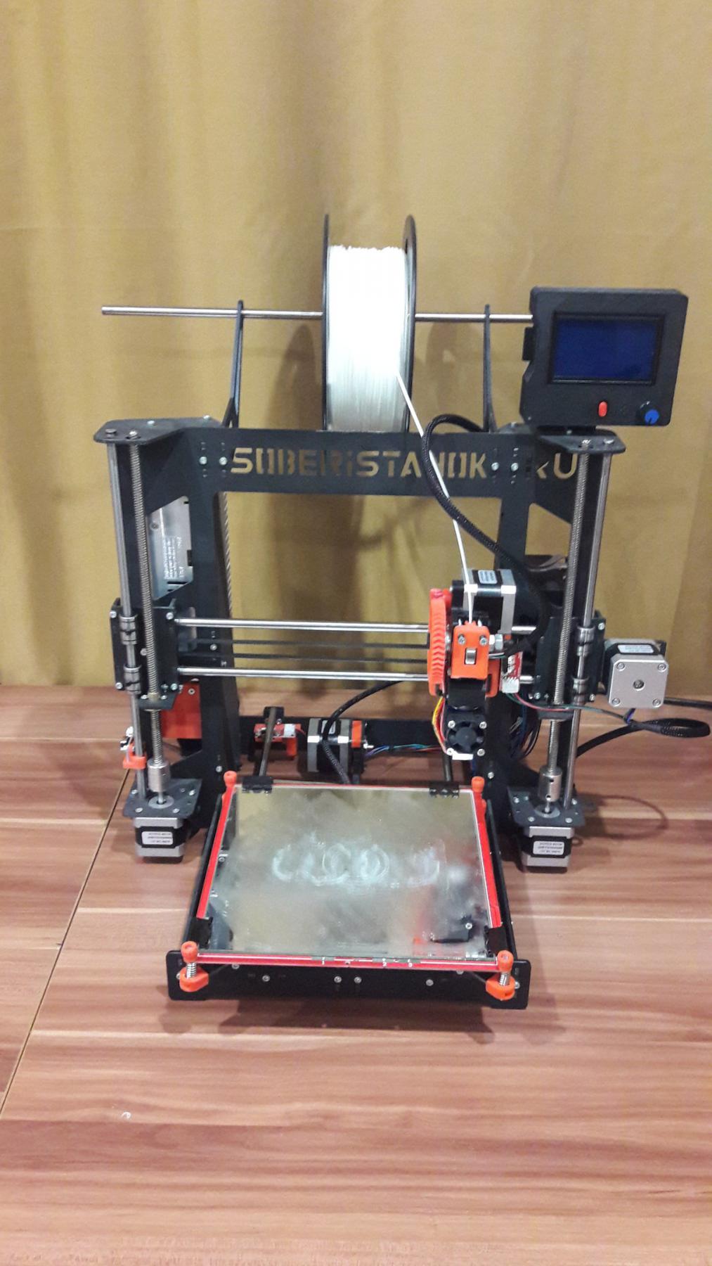

Доброго времени суток! Помогите пожалуйста, с выбором принтера. Беру для работы, изготовление шильдиков, колпачков в диски, шестерней и тд. Желательно с металлической рамой, параметры области печати 200/200 или с возможность установки платформы побольше, нужна длина. Можно набор для самостоятельной сборки, или б/у варианты, бюджет 20000р. есть вариант покупки Wanhao Duplicator i3

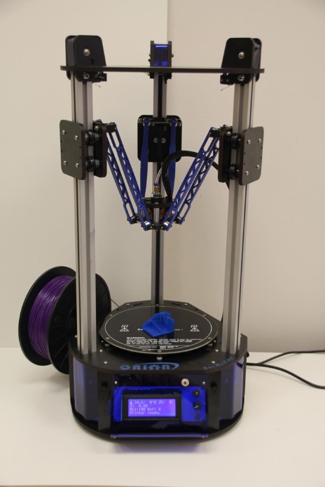

Мое личное убеждение: не берите прюшу
не берите дельту
Только кинематики, где стол движется вниз по Z, а по X и Y движется печатающая голова.

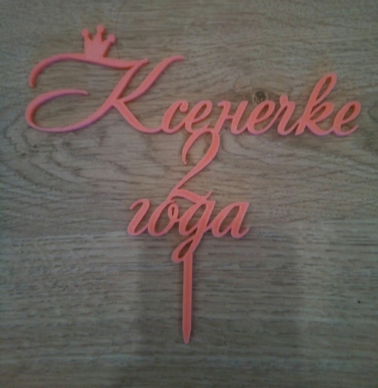

Поставить стол побольше не получится. Изначально область печати задается длиной направляющих. Печатать большие функциональные детали (из твердого АБС, который при +60..+80 не размягчается в отличии от ПЛА) очень трудно. Личный пример: деталь 140х80х60 трескается и отлипает от стола, но надпись в габаритах 220х150х4 из тогоже АБС держется
Вариант 1: Добавьте 5к и соберите спринтер - меньше хлопот, но потеряете время на ожидание деталей с китая
Вариант 2: Постарайтесь найти ( и уложиться в бюджет) Н-бот или coreXY или ультимэйкер - по мне, так фантастика: никто не будет продавать хороший инструмент, который приносит деньги, по цене комплектующих. Все подобные варианты - начальный уровень, конструктор, который не обладает качеством печати и не подходит под Ваши требования.
Вариант 3: дождаться пока я соберу принтер (бюджет как раз до 20к) и сделаю выводы по его пригодности к работе :lol:
