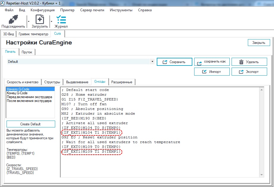

Re: Cura 2.6 2.7 проблема с печатью двумя экструдерами
Тоже разбирался долго, продавец сбэйса подсказал, есть такая проблема с курой с предустановками какого-нибудь ультика, а "чистая" четко выделяет переключение:

А начало Г-кода какое? Чтоб разогреть второе сопло - тоже T1 нужно сделать, потом M104 а потом опять T0? И в коде нигде аргументов с T1-T0 больше нет?
В начале есть конечно, дальше не вижу:
