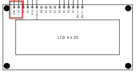

Можно ещё конкретно на LCD питание 5В проконтролировать
LCD 2004
