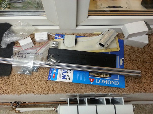

Вообщем Импринту надо иногда пинать, чтобы она шевелилась, иногда. Поставить тяжеленный стол на 10 мм валы, я даже не знаю кто это у них придумал, но стол на этих валах под пол метра длиной болтался как сопля. В итоге производитель прислал мне по "гарантии" комплект для замены: подшипники на Y 8мм вместо капролоновых втулок (которые люфили на 1 см, вдоль оси), комплект для замены валов на стол.
С заменой подшипников проблемы не возникло, а вот со столом пришлось немного повозиться, потребовалась болгарка, чтобы отпилить элементы конструкции, которые мешали новым модулям. Фоток делал мало и уже по факту, тут уже отпилил лишние детали:
а вот сравнение валов, 16 с 10, как говориться почувствуй разницу!
Вот и установлен на место стол, теперь стало гораздо жестче :)
