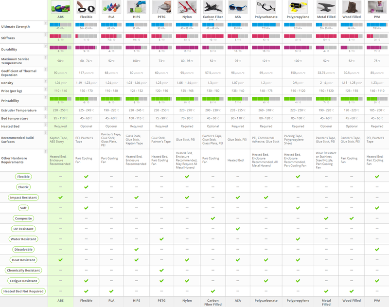

Далее идет состав пластика. Список далеко не полный, будет дополняться, наиболее популярные вверху:
1. ABS, акрилонитрилбутадиенстирол. Температура печати 230-260*, температура стола 100-110*.
2. PLA, полилактид. Температура печати 180-220*, температура стола 0-70*.
3. SBS, стирол-бутадиен сополимер. Температура печати 200-240*, температура стола 0-70*
3. HIPS, ударопрочный полистирол. Температура печати 220-240*, температура стола 100-110*
4. PETG, полиэтилентерефталат-гликоль. Температура печати 230-250*, температура стола 0-90*
5. Nylon, нейлон. Температура печати 230-260*, температура стола от 100* и выше
Цвет пластика. На самом деле весьма важный параметр, т.к. введение красителей сильно меняет свойства пластика, например спекаемость, усадку, температуру плавления, причем как в худшую, так и в лучшую сторону. У каждого вида пластика есть "натуральная" разновидность без красителей.
